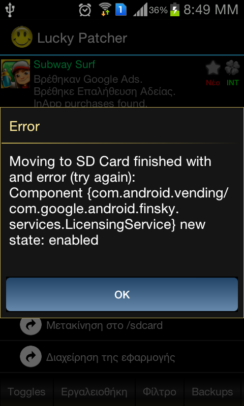

Καλησπέρα... Έχω το Samsung S7562 με android 4.0.4 και θέλω να περάσω τις εφαρμογές στην SD. Κατέβασα το Link2SD και όταν πάω να κάνω μετακίνηση λέει:
"Το App2SD δεν υποστηρίζεται από την συσκευή σας. Η συσκευή σας έχει ένα πρωτεύων εξωτερικό διαμέρισμα το οποίο εξομοιώνεται από την εσωτερική μνήμη. Μπορείτε να συνδέσετε την εφαρμογή προκειμένου να μετακινήσετε τα αρχεία σας στην κάρτα SD"
Οπότε μόνο σύνδεση μπορώ να κάνω και πάλι όμως μένουν αρχεία στο κινητό. Έκανα 2 partition που είδα σε ένα βίντεο τα οποία το ένα είναι fat32 και το άλλο ext2 αλλά και πάλι δεν κάνει κάτι.
Το κινητό είναι rooted... Σε άλλο που είχα 4.1.1 είχε και χωρίς root την επιλογή να τις μεταφέρεις.

Αν ειναι για παιχνιδια(data) θα σου ελεγα το Obb on Sd
Για μεταφορα (Apk)για δοκιμασε και την καινουρια εκδοση του Lucky Patcher.
Το Link2Sd ειναι καλο μου κανει εντυπωση γιατι και γω εχω ενα pocket 4.0.4 και δεν εχω προβλημα.
Οκ.
Μαλλον επειδη εγω εχω 4.3(S3) μεταφεροντε με το Lucky Patcher.
Αν και μεταφεροντε απο το ιδιο το κινητο αλλα μερικα που δεν μπορει τα μεταφερει.

Στο Vodafone Smart 3 που είχα στην αρχή δεν μου είχε καν την επιλογή στις ρυθμίσεις να τις μεταφέρω στην SD και μετά από καιρό εμφανίστηκε. Μήπως είναι κάποια ρύθμιση? δεν ήταν καν root...
Έχω κάνει πάνω από 3 φορές format την κάρτα και με τα βήματα που είδα σε βίντεο...
1ο part FAT32 Primary
2o part ext2-3-4 512~1gb
και πάλι τα ίδια..
