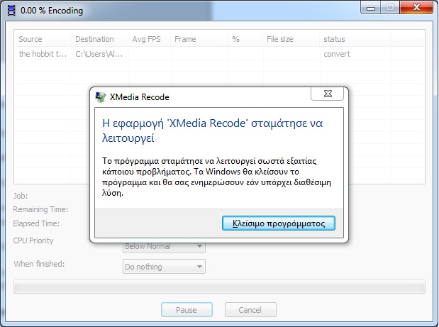

TheELF δεν κάνουμε δουλειά... Μόλις πατάω "encode" μου πετάει πρόβλημα και κλείνει...
(βλέπε επισύναψη)
Ε, δες της ρυθμίσεις που βάζει το xmedia και βάλε τα ίδια στο ultimate ή σε όποιο άλλο πρόγραμμα μετατροπής.
Παράξενο πάντως να σου κολλάει,αν και με τα windows συχνά βλέπεις τέτοια,κάνα reboot δοκίμασες;;

ΛΟΙΠΟΝ... το δοκίμασα σε ένα μικρού μήκους αρχείο και το έκανε μια χαρά... Δηλαδή τι? Σε αρχείο 2μιση ωρών (1 ταινίας δηλαδή... το Hobbit 3) δεν κάνει μετατροπή? Άλλο κ αυτό το κουλό! :Ρ
Μάλλον έφταιγε το αρχείο που έβαζα να κάνει encode...
Έβαλα άλλο αρχείο και δουλεύει κανονικότατα!

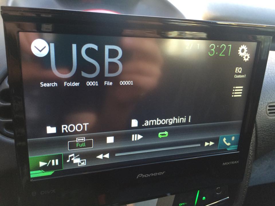

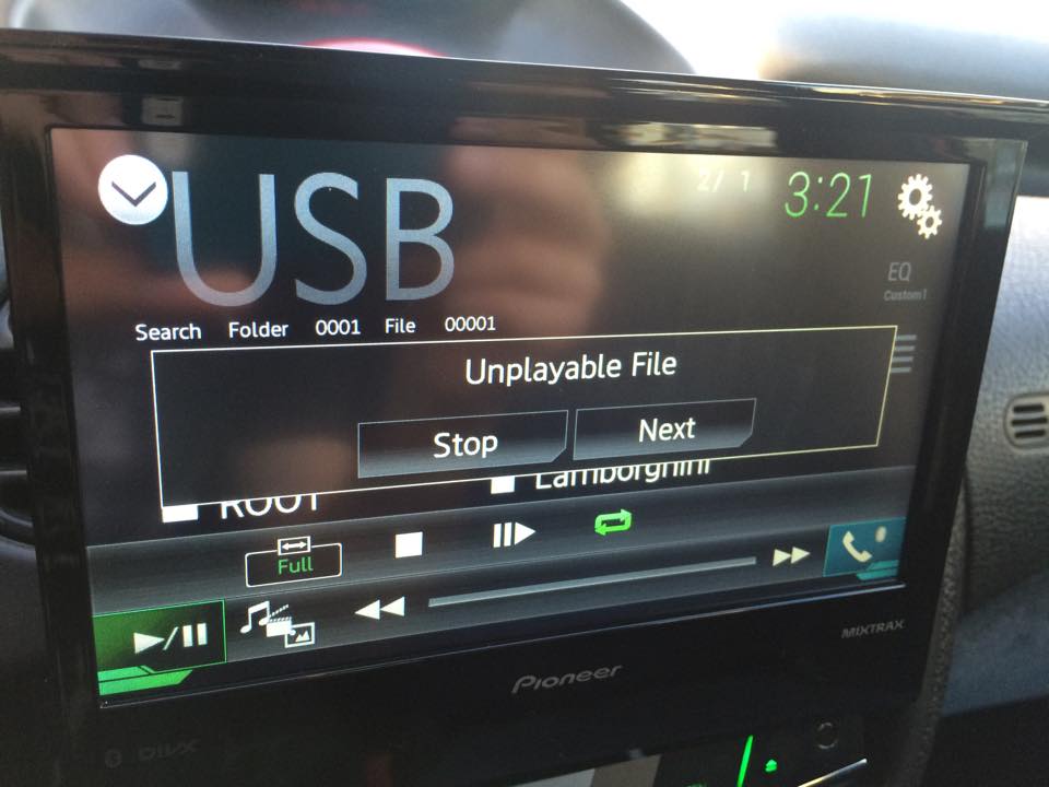

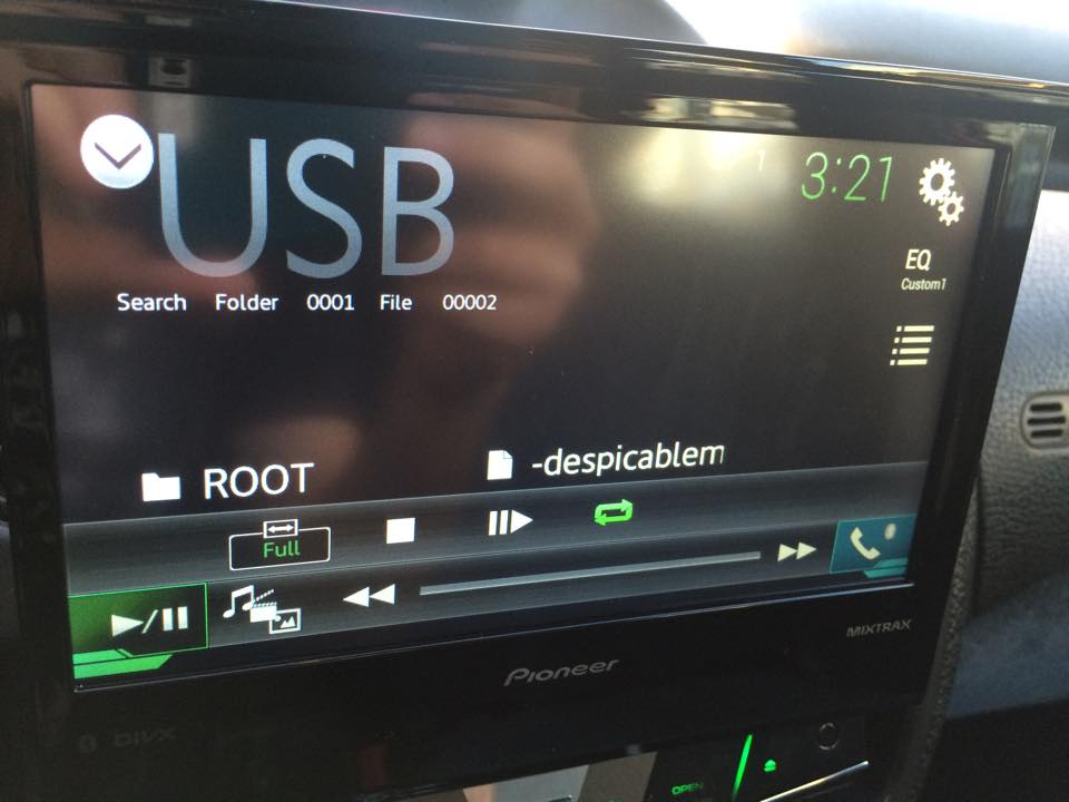

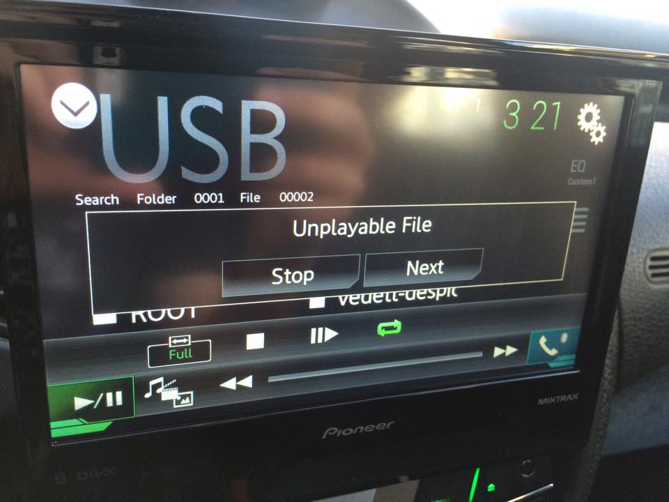

Το πρόγραμμα που λες εσύ δοκίμασα και πέτυχε και με μικρό και με μεγάλο αρχείο... Άρα θεωρώ πως έφταιγε το αρχείο που του έβαζα να μετατρέψει... Η πηγή δηλαδή... Όπως και να 'χει όμως... Το έβαλα να το κάνει με το πρόγραμμα που μου πρότεινες, και το έβαλα σε FAT32 USB, αλλά δυστυχώς το X7700BT δε συγκινήθηκε.... Δεν το έπαιξε....
Τι σκατά να κάνω? :/
Σε ότι μορφή αρχείο και αν κάνω .mkv .avi .mp4 .mpeg κλπ κλπ κλπ... Τα διαβάζει...
Απλά δεν τα παίζει...
Και σε αυτά εδώ τα 2 που έφτιαξα με το πρόγραμμα που μου σύστησες, μου επιστρέφει αυτό το μήνυμα που θα δεις στις συνημμένες φωτογραφίες:
1. Αν δεν το έχεις κάνει ήδη, κάνε ένα firmware update της συσκευής στο τελευταίο διαθέσιμο σωστό firmware
2. Εδώ: http://www.pioneerelectronics.com/PUSA/Car/DVD-Receivers/AVH-X7700BT?tab=specifications
αναφέρει ότι η native ανάλυση της οθόνης είναι 800x480 pixels, όχι 480x320
3. Στην ίδια σελίδα, στην ενότητα "Digital Media Playback" έχει κάποια στοιχεία για τη συμβατότητα με Video, αλλά είναι ελλιπή. Λίγο πιο αναλυτικά στοιχεία έχει το το user manual προς το τέλος του, όπου για την αναπαραγωγή από USB αναφέρει:
H.264 video decoding format: Base Line Profile
MPEG4 video decoding format: Simple Profile
Αν ανατρέξουμε στο σχετικό άρθρο της Wikipedia με τα H.264 Profiles και Levels, βλέπουμε πως οι περιορισμοί "Baseline profile" και "μέγιστη ανάλυση 720x480 στα 30fps" αντιστοιχούν σε Level 3. Αλλά επειδή το maximum video bitrate των 10.000Kbps αμφιβάλλω αν μπορεί να το χειριστεί η συσκευή σου, καλό θα ήταν για σιγουριά να κατέβεις level και να πας π.χ. σε L2.1 (352×480 στα 30fps με max bitrate 4.000Kbps).
Συμπερασματικά, χρειάζεσαι ένα οπωσδήποτε ένα πρόγραμμα μετατροπής video που σου επιτρέπει να ορίσεις constraints για το H.264 profile και Level του παραγόμενου αρχείου. Το μόνο τέτοιο που γνωρίζω είναι το Handbrake, αλλά θα σου βγάλει αρχεία με επέκταση .mp4 ή .mkv και δεν ξέρω αν η συσκευή σου υποστηρίζει αυτά τα container formats, εκτός των .avi και .divx που φαίνεται να τα υποστηρίζει επίσημα.

ΟΚ, θα προσπαθήσω να εξηγήσω όσο πιο σύντομα και απλά μπορώ:
Τα πρότυπα MPEG-4 Part 2 (MPEG-4 για συντομία) και MPEG-4 Part 10 (H.264 για συντομία) έχουν πολλές παραμέτρους κωδικοποίησης: ανάλυση, ρυθμός ανανέωσης/ καρέ ανά δευτερόλεπτο και πολλά ακόμη.
Αυτές οι παράμετροι, ανάλογα με τις τιμές που τους δίνουμε κατά την κωδικοποίηση, θα καταλήξουν σε ένα αρχείο video που μπορεί να είναι πολύ «ελαφρύ» (αρκεί ένας αργός επεξεργαστής για να το αναπαράγει ομαλά) ή σε ένα αρχείο πιο «βαρύ» (θέλει πιο γρήγορο/ικανό επεξεργαστή ή συσκευή για ομαλή αναπαραγωγή).
Οι δημιουργοί των MPEG-4 και H.264 αποφάσισαν λοιπόν να ορίσουν/προτυποποιήσουν κάποιες επιπλέον προδιαγραφές (Profiles και Levels) ούτως ώστε να κάνουν πιο εύκολη τη ζωή των κατασκευαστών συσκευών αναπαραγωγής video. Ιδανικά, η συσκευή σου θα έπρεπε να αναφέρει ότι για H.264 videos μπορεί να αναπαράγει ομαλά αρχεία το πολύ π.χ. BP@L3 (δηλαδή Base Profile, επιπέδου 3). Αλλα δυστυχώς δεν το κάνει, οπότε θα πρέπει να πειραματιστείς λίγο.
Χρειάζεσαι επομένως ένα πρόγραμμα μετατροπής που να σου επιτρέπει να θέσεις περιορισμούς (constraints) τέτοιους, ώστε το παραγόμενο αρχείο video να είναι το πολύ π.χ. [email protected] (αυτό πρότεινα παραπάνω). Το Handbrake είναι ένα τέτοιο πρόγραμμα:
