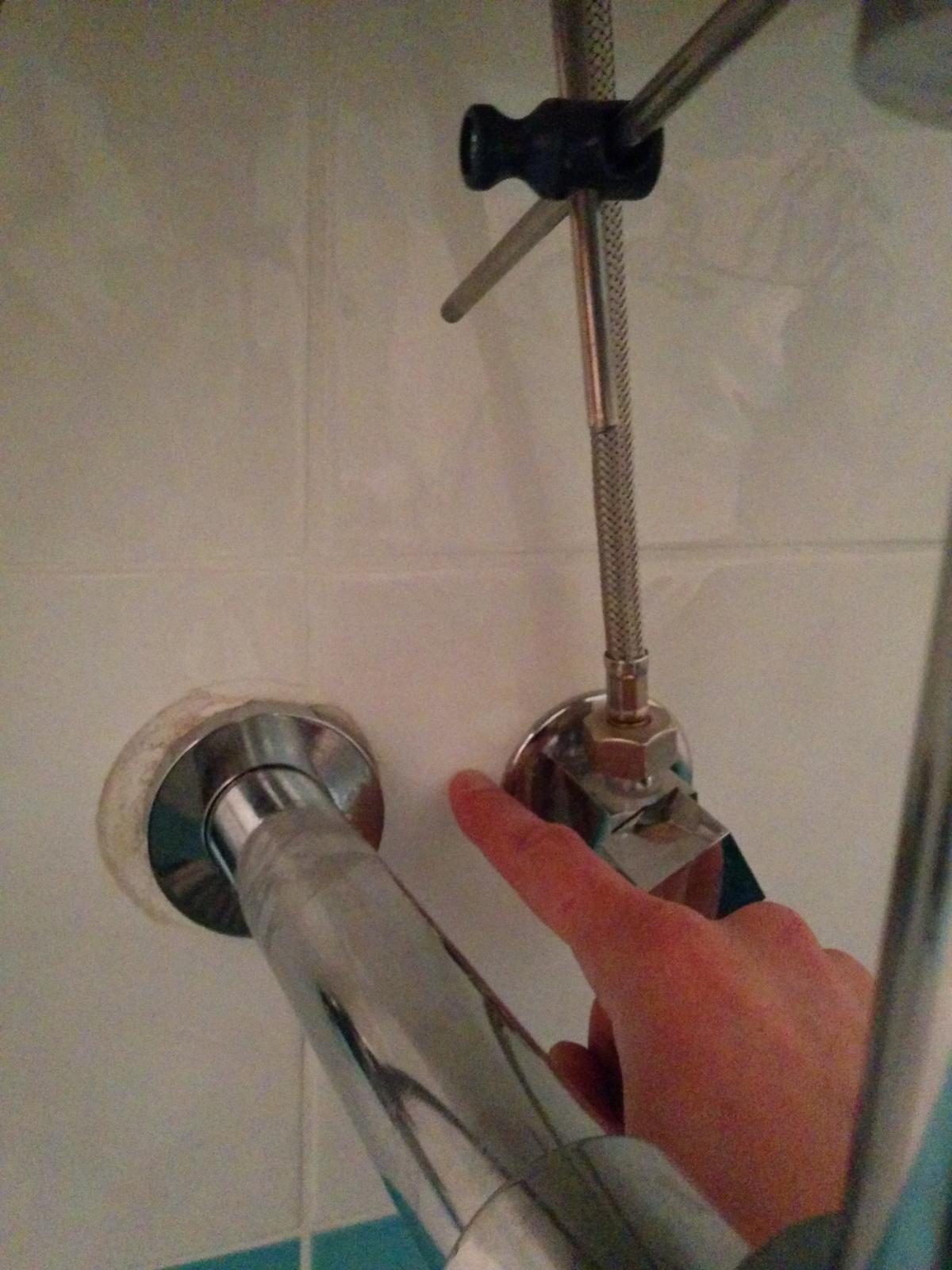

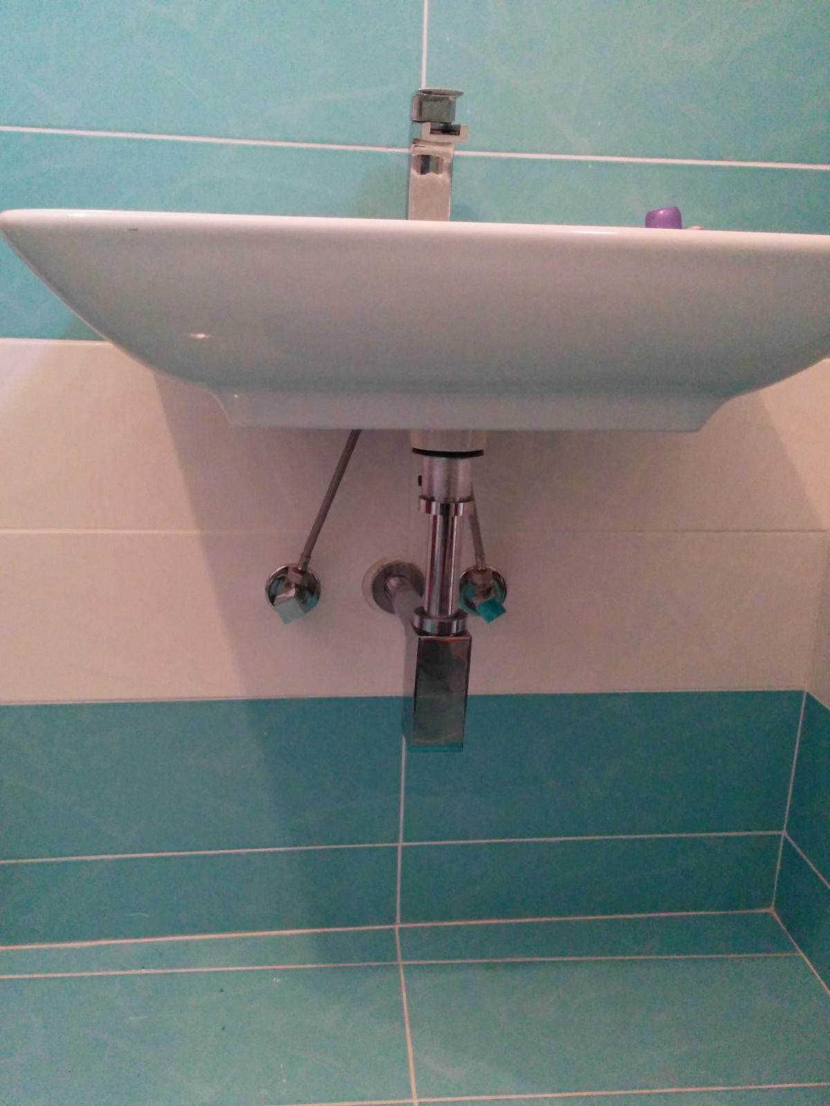

ZELDA Δημοσ. 16 Μαρτίου 2015 Δημοσ. 16 Μαρτίου 2015 Καλησπέρα παιδιά θέλω να κάνω μερικά μαστορέματα στο σπίτι μου και χρειάζομαι μερικές συμβουλές έψαξα να βρω κάποιο φόρουμ που ασχολείται με diy αλλά τελικά κατέληξα στο insomnia, Επιδεί δεν είμαι ευχαριστημένος καθολου με την δουλεια αυτή στο μπανιο επιδεί πραγματικά αγανάκτησα με τα μαστορια που μπήκαν στο σπίτι θα κάτσω και θα τα κάνω μόνος μου όχι γιατί είναι οικονομικό το θέμα αλλά γιατί όποιος μπαίνει ένα φτιάχνει 3 χαλάει ! Επιδεί τα πλήρωσα και ακριβά ε όταν κάθομαι στο wc και τα βλέπω και στραβά μου ανεβαίνει η πίεση! Στο ψητό λοιπον! Όπως βλέπετε στην φωτογραφία θέλω να ευθυγραμμίσω τις βάνες και το σιφόνι στην ευθεία θα ήθελα να μου απαντήσει κάποιος που ξέρει από υδραυλική τις εξής απορίες μου α) πως θα βγάλω ανώδυνα τα πλακάκια δίχως να σπάσουν και τα διπλανά β) πως θα κόψω την εσωτερική σωλήνα παροχής και πως θα ξαναμοντάρω μερικους πόντους σωλήνα ώστε να μπορέσει να έρθει το σιφόνι στην ευθεία γιατί είναι προφανές οτι επειδή δεν έφτασε η σωλήνα λόγο βαρεμάρας υποθέτω μόνταρε το σιφόνι όπως νάνε.. γ) τι νούμερο στόκο θα χρειαστώ (λευκό)? δ) πώς βγαίνουν τα τετράγωνα βανάκια? Ευχαριστώ
DrLo Δημοσ. 16 Μαρτίου 2015 Δημοσ. 16 Μαρτίου 2015 Δε καταλαβαίνω ποιές βάνες δεν είναι στην ευθεία με τι. Κάνε καμιά σημείωση πάνω να καταλάβουμε πάντως 99% θα το κάνεις χειρότερα 1
saxos55 Δημοσ. 16 Μαρτίου 2015 Δημοσ. 16 Μαρτίου 2015 Θες να πας το κρύο δύο πόντους πιο δεξιά για να ισαπέχει με το ζεστό από την αποχέτευση; Ή θες να μετακινησεις την αποχέτευση; Όπως και να χει, πέρα από το OCD του θέματος, συμφωνώ με τον DrLo. Δεν υπάρχει περίπτωση να το καταφέρεις μόνη 1
ZELDA Δημοσ. 16 Μαρτίου 2015 Μέλος Δημοσ. 16 Μαρτίου 2015 Η μια η βάνα ειναι απο το σιφόνι 6 πόντους και απο την αλλη 10 , επίσης κοίτα το δάχτυλο μου ,ακριβώς από εκεί θα πρέπει να βγαίνει η παροχή αποχευτευση ωστε να είναι ευθεία με τον νιπτήρα απλά είναι λιγο δύσκολο να αποτυπωθεί στην φωτογραφία ελπίζω να κατάλαβες.

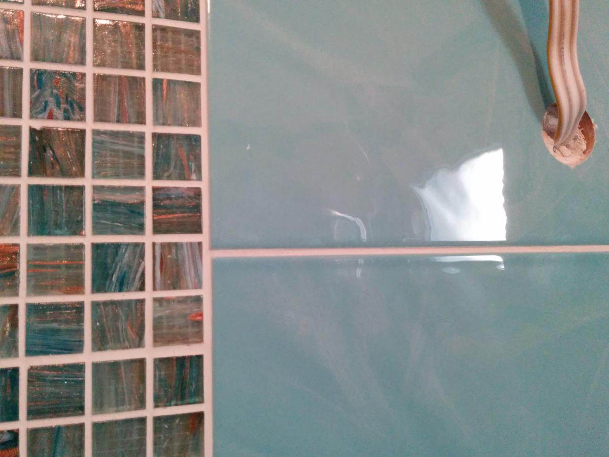

ZELDA Δημοσ. 16 Μαρτίου 2015 Μέλος Δημοσ. 16 Μαρτίου 2015 Λοιπόν παιδιά το παρεξηγήσατε λίγο το θέμα καταρχήν δεν είμαι γυναίκα και δεύτερον δεν είμαι τόσο άσχετος όσο φαίνομαι, φιλε saxos ναι θελω να ισαπέχει αλλα πρέπει να μετακινησω και την αποχετευση εκεί που είναι το δαχτυλο . δεν εχω πρόβλημα να σπάσω πλακάκια απλά οπως βλέπεις εχω ψηφίδα και αν σπάσει μετά εχουμε πρόβλημα.. Cosmos αν είναι να κρύψω την αποχέτευση την νικελωμένη τι κάνουμε βρε ? Παει το εφφετζιλίκι! Υπάρχει κάποιος λεπτος δίσκος κοπής για τροχό ωστε να κόψω τον αρμό ?
saxos55 Δημοσ. 16 Μαρτίου 2015 Δημοσ. 16 Μαρτίου 2015 Συγνώμη για το μόνη τότε. Δεν είπε κανείς ότι είσαι άσχετος, απλά είναι δύσκολη δουλειά. Από όσα ξέρω, πλακάκια δεν ξηλώνονται. Εννοώ ότι δεν μπορείς να βγάλεις κάποιο και αφού τελειώσεις να το ξαναβάλεις. Παίρνεις τη βαριά, το κοπανάς, το σπας και το βγάζεις. Όταν τελειώσεις, βάζεις καινούριο Αν κάνω λάθος ας με διορθώσει κάποιος 1
stelios18120 Δημοσ. 16 Μαρτίου 2015 Δημοσ. 16 Μαρτίου 2015 Καλά όχι και με την βαριά δεν θα ρίξει τοιχο με σφυρί και καλέμι βγαίνουν βάλε λοξά το καλέμι και χτυπά στον αρμό που είναι το πλακάκι, και αφού το κατεχεις σιγά σιγά θα το βγαλεις αν εχεις τύχη και λίγο τεχνη θα το βγαλεις μια χαρά αλλιως πας για αλλο πλακάκι μετα (κατα 90% θα το σπασεις)απλα στο λέω μην με πεις γκαντεμη μετα Λογικά αφού είναι καινούργιο απ οτι είδα το λουτρό σου εχεις μερικά πλακάκια καβαντζα ετσι;δεν υπάρχει περίπτωση να τα αγορασες ακριβως. 1
ZELDA Δημοσ. 16 Μαρτίου 2015 Μέλος Δημοσ. 16 Μαρτίου 2015 ενταξει το πλακακι θα το βγαλω οι σωλήνες οι pvc για να κολληθούν μεταξύ τους χρειάζεται ενα εργαλείο που τις ζεστένει αυτό πως το λένε και ποσο κοστίζει ?
