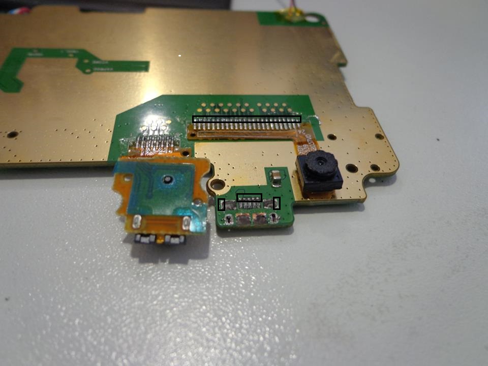

Γιατί λές οτι έχει δύο ποδαράκια? Το micro USB είναι κάπως έτσι:
Έχει τα δύο ακριανά ποδαράκια που στηρίζουν το βύσμα πάνω στην πλακέτα και τα 5 μικρά χρυσά ποδαράκια είναι για τα data και power. Πρέπει όλα να κολληθούν.
Ναι εννοώ ότι έχει δύο κανονικά ποδαράκια και τα πίσω τα χρυσά.
Το ξέρω ότι όλα πρέπει να κολληθούν. Το θέμα μου είναι να κολληθεί καλά και να μην ξανά ξεκολλήσει μετά από μερικές χρήσεις.
 Καταρχην ,απο την φωτο φαινεται οτι εχουν ξυλωθει τελειως τα πινακια στο board,πως καταφερνεις να κολλησεις τα ποδαρακια του βυσματος με την πλακετα?
Δεν υπαρχει πιστα στην πλακετα,πρεπει να εχουν σηκωθει μαζι με το βυσμα
Είναι ακριβώς όπως βλέπεις στη φωτογραφία εδώ http://postimg.org/image/rq6whgvgz/
Κατάφερα να το κολλήσω 3 φορές και λειτούργησε όλες τις φορές απλά μετά από λίγες χρήσεις ξεκολλάει ξανά.
Τι εννοείς "Δεν υπάρχει πίστα στην πλακέτα" ???
Γιατί δεν το κολλάς λοιπόν ξανά και να το γεμίσεις σιλικόνη απο πίσω να κολλήσει καλύτερα? ;)
Και η ειδική κόλλα που προτάθηκε στα πρώτα ποστς είναι μια λύση!
Tα υπολειμματα των πιστων τα εχω με μαυρο περιγραμμα,τουλαχιστον οπως φαινεται στην φωτο.
Το πισω περιγραμμα με τις πολλες τις πιστες φαινεται καθαρα οτι ειναι αρτιες.
Μπροστα εχουνε διαλυθει και εχει μεινει ενα μικρο μερος,κολλας λοιπον το ποδαρακι του βυσματος με αυτο το υπολειμμα πιστας?
