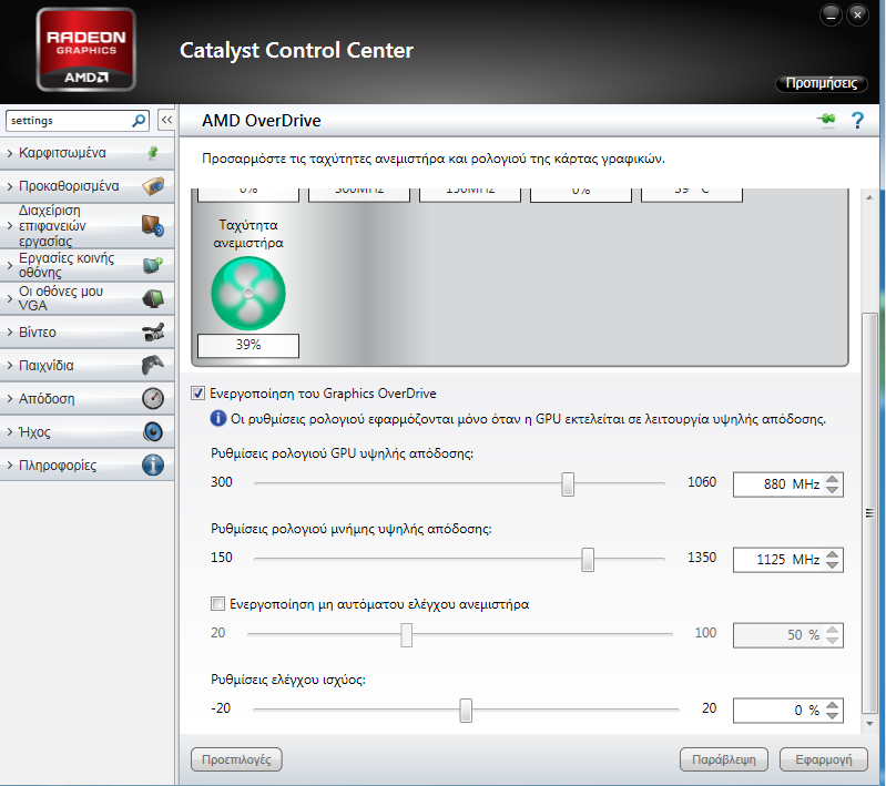

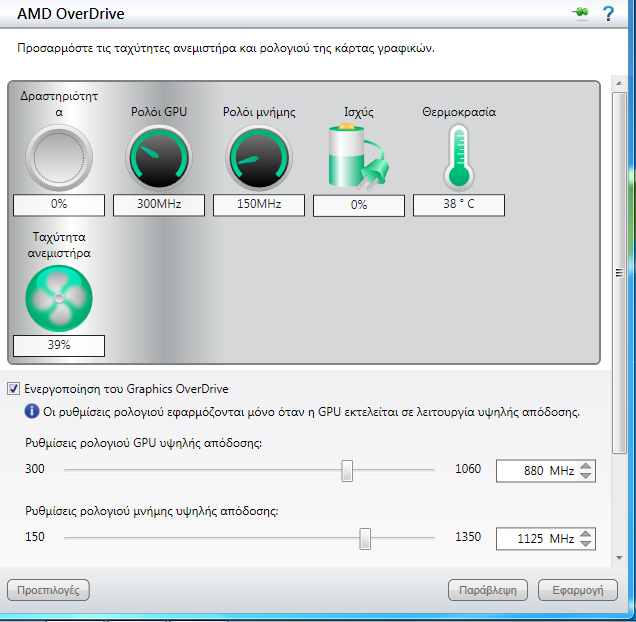

performance-gpu overdrive(αν σου βγάλει κάτι πάτας ναι η τι άλλο έχει)
τικάρεις το enable overdrive και κάτω θα δεις fan speed η fan control το τικάρεις και το πας τέρμα να δεις αν θα στροφάρει παραπάνω και τι θερμοκρασίες θα έχεις)

νομιζω το εκανα... ακουγεται  δυνατοτερα
βαλε τον ανεμιστήρα στο 50-60% και βάλε ξανά το/τα παιχνίδι/α που σου φτάνουν την κάρτα 108°C και δες τις θεμοκρασίες.
