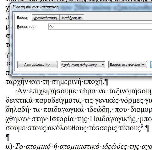

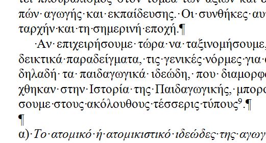

baby Δημοσ. 6 Ιουλίου 2015 Μέλος Δημοσ. 6 Ιουλίου 2015 Δεν έχει σχέση το θέμα με το αν φαίνονται ή δεν φαίνονται οι κρυφοί χαρακτήρες. Εν πάση περιπτώση, για χάρη της συζήτησης φαίνονται. Αλλά, ενώ φαίνεται ο χαρακτήρας της αλλαγής παραγράφου, επί της ουσίας, δεν υπάρχει. Το Word δεν τον βλέπει ως υπαρκτό χαρακτήρα, παρά μόνο αν τον σβύσω και πατήσω από το πληκτρολόγιο το enter. Επισυνάπτω εικόνες του τί βλέπω. Στην δεύτερη, με Εύρεση του χαρακτήρα ^p ΔΕΝ βρίσκει αυτό που προφανώς όλοι βλέπουμε ότι υπάρχει! Είναι σαν χαρακτήρας φάντασμα! Στο Δείγμα.docx υπάρχει μικρό μέρος του κειμένου. Από όσα enter βλέπετε μόνο το πρώτο και το τελευταίο είναι πραγματικό. Γιάννης Δείγμα.zip
accipio Δημοσ. 6 Ιουλίου 2015 Δημοσ. 6 Ιουλίου 2015 Με το Word 2010 δεν αναγνωρίζονται οι παράγραφοι... Αλλά με το LibreOffice Writer αναγνωρίζονται κανονικά, οπότε μπορείς να το ανοίξεις με αυτό, και να το αποθηκεύσεις ως docx/doc, και το πρόβλημα λύθηκε.
