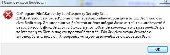

Neiman Δημοσ. 7 Ιουλίου 2015 Μέλος Δημοσ. 7 Ιουλίου 2015 (επεξεργασμένο) Κάνοντας αναζήτηση στο Program Files όμως με λέξη-κλειδί "Kaspersky" μου εμφανίζει πολλαπλά αποτελέσματα αρχείων τα οποία δεν διαγράφονται. Σημειωτέον: 1.033 αρχεία Όταν ζητώ για οποιοδήποτε "άνοιγμα θέσης αρχείου" μου λέει ότι δεν υπάρχει το αρχείο ή ότι έχει διαγραφεί. Εάν και εφόσον εγώ τελικά απεγκατέστησα όλο το Kaspersky (original ή μη) γιατί υπάρχουν ακόμα αρχεία που εμφανίζονται ως επεκτάσεις εφαρμογής/εικόνες/συντομεύσεις; Επεξ/σία 7 Ιουλίου 2015 από Neiman

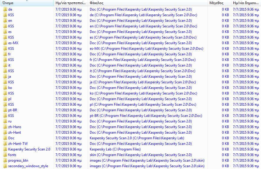

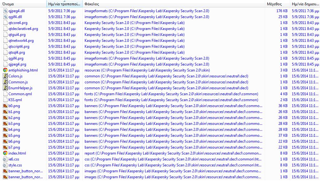

Kris_Lyn Δημοσ. 8 Ιουλίου 2015 Δημοσ. 8 Ιουλίου 2015 Μπορείς να βάλεις ένα print screen απ' αυτά τα αρχεία;
Neiman Δημοσ. 8 Ιουλίου 2015 Μέλος Δημοσ. 8 Ιουλίου 2015 Αυτά είναι αρχεία που παρουσιάστηκαν μετά το συμβάν (jpeg 1) Τα αρχικά είναι αυτά (δεν είναι όλα). Απ'ό,τι τσέκαρα, τα περισσότερα είναι "skin" (δεν ξέρω τι σημαίνει αυτό). (jpeg 2)
Kris_Lyn Δημοσ. 9 Ιουλίου 2015 Δημοσ. 9 Ιουλίου 2015 Έκανες απεγκατάσταση του προγράμματος; Πήγαινε Έναρξη->Πίνακας Ελέγχου->Κατάργηση εγκατάστασης ενός προγράμματος και πάτα Κατάργηση σε Kaspersky Security Scan 2.0 αν δεν το έχεις κάνει ήδη. Δεν βλέπω κάτι ανησυχητικό πάντως.
genius_13 Δημοσ. 9 Ιουλίου 2015 Δημοσ. 9 Ιουλίου 2015 Σίγουρα δεν πρόκειται για κάτι ανησυχητικό. Αν θες οπωσδήποτε να ξεφορτωθείς τα αρχεία και δεν σε αφήνει μπορείς να χρησιμοποιήσεις το Site: unlocker . 1

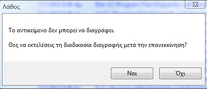

Neiman Δημοσ. 9 Ιουλίου 2015 Μέλος Δημοσ. 9 Ιουλίου 2015 Έκανες απεγκατάσταση του προγράμματος; Πήγαινε Έναρξη->Πίνακας Ελέγχου->Κατάργηση εγκατάστασης ενός προγράμματος και πάτα Κατάργηση σε Kaspersky Security Scan 2.0 αν δεν το έχεις κάνει ήδη. Δεν βλέπω κάτι ανησυχητικό πάντως. Η διαγραφή του έγινε άμεσα. Τα αρχεία που επισύναψα είναι τα απομεινάρια του που δεν διαγράφονται με τίποτα. Σίγουρα δεν πρόκειται για κάτι ανησυχητικό. Αν θες οπωσδήποτε να ξεφορτωθείς τα αρχεία και δεν σε αφήνει μπορείς να χρησιμοποιήσεις το Site: unlocker . Δεν διαγράφονται ούτε με αυτό. (βλ.συνημμένο κάτωθι) Θεωρώντας ότι δεν είμαι παράλογη, αναρωτιέμαι πώς δεν είναι περίεργο να μην αφαιρούνται με την καμία τα απομεινάρια ενός γνωστού antivirus. Το καθένα λέει ότι είναι 0 byte, αλλά στο σύνολό τους πιάνουν 55ΜΒ. Εσείς που ασχολείστε περισσότερο από εμέ, θα τα αφήνατε; Εξ ου και η επιμονή μου μήπως έχει αγκιστρωθεί κάποιος ιός μασκαρεμένος σε Kaspersky.... :/

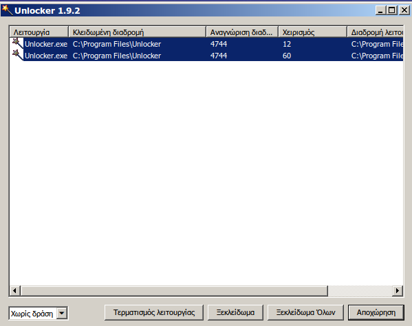

genius_13 Δημοσ. 9 Ιουλίου 2015 Δημοσ. 9 Ιουλίου 2015 Για να σιγουρευτούμε ότι εκτέλεσες σωστά το unlocker,μετά την εγκατάσταση επιλέγεις "start unlocker" , θα σου εμφανιστεί ένα παραθυράκι για επιλογή φακέλου ή αρχείου , επιλέγεις τον φάκελο που θες να διαγραφεί και πατάς ΟΚ , σου εμφανίζεται νέο παραθυράκι , επιλέγεις εκ νέου τον φάκελο και πατάς ¨ξεκλείδωμα όλων" , στην συνέχεια εκεί που βρίσκεται ο φάκελος και τον κάνεις delete.
Neiman Δημοσ. 9 Ιουλίου 2015 Μέλος Δημοσ. 9 Ιουλίου 2015 Το διευκρινίζω για να είμαι σίγουρη: Όταν λες διαγραφή, εννοείς απεγκατάσταση του προγράμματος απ' τον πίνακα ελέγχου ή απλή διαγραφή του φακέλου απ' τον σκληρό σου; Από πίνακα Για να σιγουρευτούμε ότι εκτέλεσες σωστά το unlocker,μετά την εγκατάσταση επιλέγεις "start unlocker" , θα σου εμφανιστεί ένα παραθυράκι για επιλογή φακέλου ή αρχείου , επιλέγεις τον φάκελο που θες να διαγραφεί και πατάς ΟΚ , σου εμφανίζεται νέο παραθυράκι , επιλέγεις εκ νέου τον φάκελο και πατάς ¨ξεκλείδωμα όλων" , στην συνέχεια εκεί που βρίσκεται ο φάκελος και τον κάνεις delete. Εκτέλεσα την εφαρμογή unlocker.exe. Ξεκλείδωσα τα Program Files και δεν εμφανίζονται τα επίμαχα αρχεία. Ξαναπήγα στην αναζήτηση μέσω υπολογιστή και τα εμφάνισα με λεξη-κλειδι. Επέλεξα ένα και το έβαλα "αποστολή προς" το unlocker και μου εμφάνισε το παραπάνω μήνυμα. Ξεκλείδωσα και όλο το C: και πάλι πουθενά.
