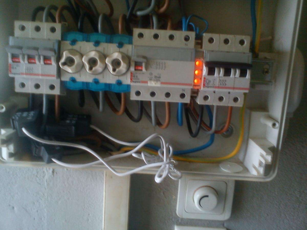

mastoras007 Δημοσ. 11 Ιουλίου 2015 Δημοσ. 11 Ιουλίου 2015 Καλησπέρα. Εχω βάλει εναν ηλεκτρονικό μετρητή στο εσωτερικό πίνακά μου στο κεντρικό καλώδιο και βλέπω διαφορές μεγάλες απο το ρολόι έξω. Κάποιοες φορές απο 5 έως 15 κιλοβατώρες τη μέρα. Η εταιρία που πήρα το μετρητή μου είπε οτι ναι μέν ο μετρητής έχει κάποιοα απώλεια αλλά +-5% αυτά τα νούμερα είναι μεγάλα για να πέσει τόσο έξω ο μετρητής οπότε λεω να καλέσω δεή. Θέλω να ρωτήσω το εξής άν φωνάξω τη δεή για έλενχο ρευματοκλοπης θα τους πληρώσω υπάρχει χρέωση για αυτό?

NikosKallithea Δημοσ. 11 Ιουλίου 2015 Δημοσ. 11 Ιουλίου 2015 Εισαι σιγουρος οτι ο μετρητης που εβαλες εχει μπει σωστά και δεν υπαρχουν φορτία τα οποια δεν συμπεριλαμβάνονται, για τι σπιτι μιλαμε, υπάρχει κοινόχρηστο χωριστά κλπ κλπ Το καλωδιο απο το ρολοι ερχετε ατόφιο μεχρι τον πινακα, μηπως υπαρχει ενδιαμεσο πινακακι
mastoras007 Δημοσ. 11 Ιουλίου 2015 Μέλος Δημοσ. 11 Ιουλίου 2015 Ενδιάμεσο πινακάκι δέν ξέρω αν υπάρχει το καλώδιο δέν το βλέπω απο που έρχεται,απο το ρολόι της δεή μπαίνει μέσα στο τοιχο και μετά στον πινακά μου μέσα βγαίνει απο το πάτωμα. σε αυτήν δι διαδρομή δέν ξέρω που πάει. Πριν καιρό που είχα κάνει μερτήσεις το ίδιο με ρωτησαν απο την εταιρία που πήρα το μετρητη αν τον έβαλα σωστά. Επειτα τους έστειλα φωτογρφίες με email και είδαν και αυτοί οτι είναι σωστα. Η δεη για να ερθει πόσο χρεώνει??ξέρει κάποιος?Ερχεται γρήγορα?κάνω αίτηση και περιμένω κτλ κτλ πώς πάει?

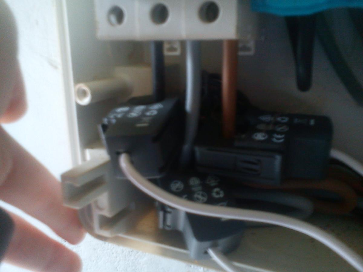

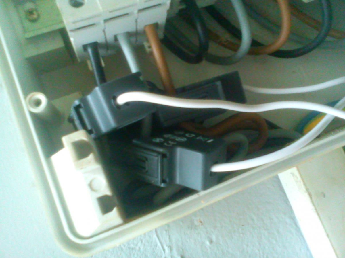

NikosKallithea Δημοσ. 11 Ιουλίου 2015 Δημοσ. 11 Ιουλίου 2015 Ανεβασε μια φωτο απο αυτες που εστειλες με την συνδεση
mastoras007 Δημοσ. 11 Ιουλίου 2015 Μέλος Δημοσ. 11 Ιουλίου 2015 Ειναι οι 3 αισθητήρες οι οποίοι συνδέονται στον πομπό ο οποίοσ στέλνει τα δεδομένα σε μια οθονη που έχω χώρια και απο εκεί βλέπω τα νούμερα live η και το ιστορικό αν το συνδέσω με υπολογιστή. Αυτο ειναι το προιόν http://efergy.gr/eshop/el/trifasikoi-e2-classic-3

nvel Δημοσ. 11 Ιουλίου 2015 Δημοσ. 11 Ιουλίου 2015 Ειναι οι 3 αισθητήρες οι οποίοι συνδέονται στον πομπό ο οποίοσ στέλνει τα δεδομένα σε μια οθονη που έχω χώρια και απο εκεί βλέπω τα νούμερα live η και το ιστορικό αν το συνδέσω με υπολογιστή. Αυτο ειναι το προιόν http://efergy.gr/eshop/el/trifasikoi-e2-classic-3 αυτό το προϊόν δεν είναι μετρητής ενεργείας, μετράει μόνο ρεύμα και θεωρεί την τάση και το συνφ σταθερά άρα εκτιμά την ενέργεια αλλά δεν την μετρά, οποτε να συγκρίνεις αυτό που γράφει στην οθόνη του με τον μετρητή της δεη είναι ανώφελο
