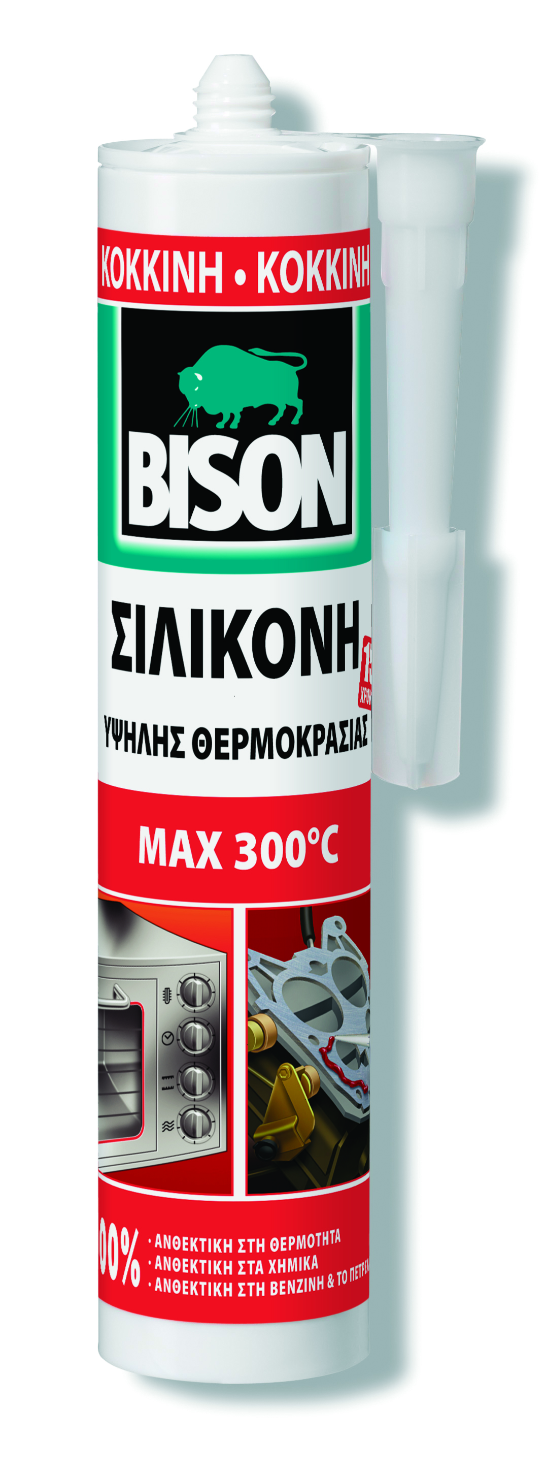

smoke0man2 Δημοσ. 31 Αυγούστου 2015 Μέλος Δημοσ. 31 Αυγούστου 2015 αυτη η σιλικονη ειναι οπως αυτη? https://www.kentrovidas.gr/uplds/6503_Silicone%20High%20Temp%20310ml.jpg γιατι δεν θελω να βγω εκτος budget μπορω να βαλω waterproof τροφοδοτικα? υπαρχει ξερετε τιμες?
