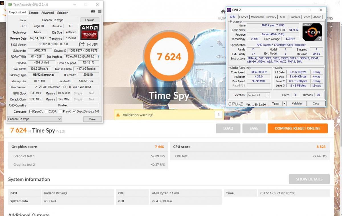

The__Blade Δημοσ. 5 Νοεμβρίου 2017 Δημοσ. 5 Νοεμβρίου 2017 θέλει τρόπο το o/c με τις vega. Το πρόβλημα ΔΕΝ είναι τα thermals (τουλάχιστον τώρα που είναι χειμώνας) Throtlarei λόγω TDP έτσι και βγει bios ή driver mod για να αυξήσουμε το TDP θα πιάνει ότι της δίνεις. Χρησιμοποιείστε wattman όχι άλλο πρόγραμμα. Θεωρώ ότι είμαι κοντά στο να βρω τη λύση, όταν είμαι πιο σίγουρος θα αναλύσω. 1630/1005 -125mv [email protected] 4

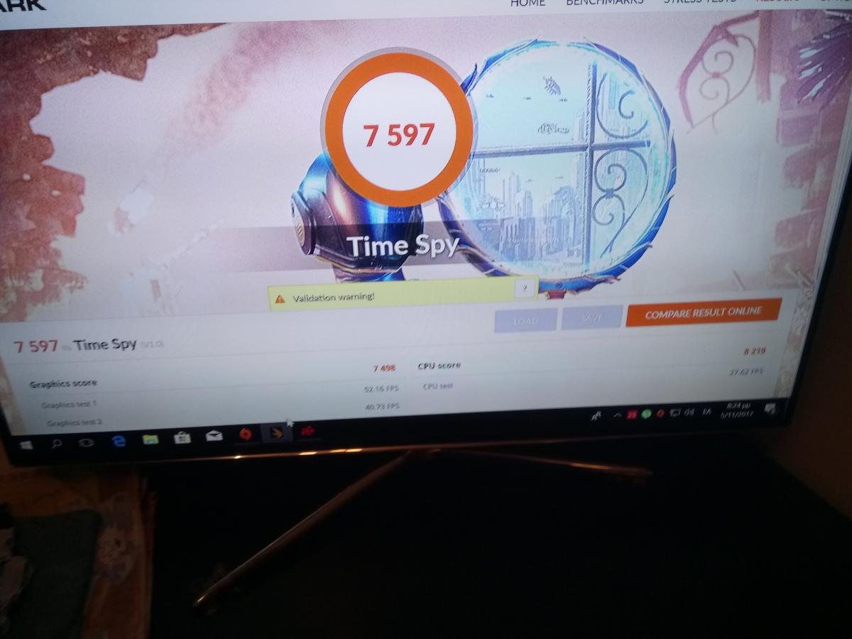

billeiros Δημοσ. 5 Νοεμβρίου 2017 Δημοσ. 5 Νοεμβρίου 2017 Μαλιστα... Εντελως στοκ σε balaned mode (εχοντας πειραξει κ το διακοπτη bios σε balanced). Τι γινεται ρε παιδια?? Κ σκεψου οτι εγω τον ryzen τον εχω στα 3.8 και εχω κ πιο χαλαρα timings στις ραμ...

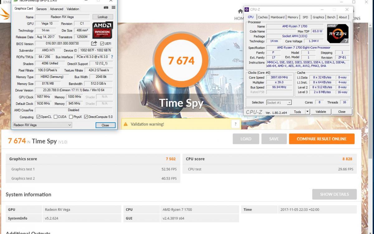

The__Blade Δημοσ. 5 Νοεμβρίου 2017 Δημοσ. 5 Νοεμβρίου 2017 Η θα μας τρελάνει ή θα την τρελάνουμε 1657/1000 -125 mv Είναι Γριφος τελειως το o/c , θεωρώ ότι πλησιάζω! 2
bilythekid Δημοσ. 5 Νοεμβρίου 2017 Δημοσ. 5 Νοεμβρίου 2017 Η θα μας τρελάνει ή θα την τρελάνουμε 1657/1000 -125 mv Είναι Γριφος τελειως το o/c , θεωρώ ότι πλησιάζω! 1657&1000vramUV-125mv-Timespy.JPG ποσταρε μια και τις ρυθμισεις στο wattman.

The__Blade Δημοσ. 5 Νοεμβρίου 2017 Δημοσ. 5 Νοεμβρίου 2017 ποσταρε μια και τις ρυθμισεις στο wattman. p6 1557 1050 p7 1657 1075 vram 1000 1075mv (προσοχή τα εχω μειώσει) fan 1400-2800 temp 85-75 +50% TDP @ PANOSYX Δεν πιάνω το όριο του 85 καθόλου . Το TDP μας κόβει αν είμαστε κάτω από 85. Τουλάχιστον αυτό βλέπω εγώ με latest drivers @billeiros τον διακόπτη τον έβαλες προς τα power conectors ή προς τα DP, HDMI? Default είναι προς τα HDMI και υποτίθεται ότι είναι μεγαλύτερο TDP
