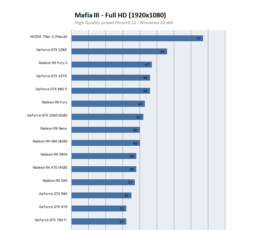

Καλύτερα τα πάνε οι κόκκινες σε σχέση με τις πράσινες στο mafia...
http://www.guru3d.com/articles_pages/mafia_iii_vga_graphics_performance_benchmark_review,6.html
Αν ειχες ομως μπει στο θεμα του παιχνιδιου θα γνωριζες οτι μιλαμε ισως για το δευτερο χειροτερο παιχνιδι της χρονιας απο πλευρας αποδοσης. Day one βγηκε με κλειδωμενα 30fps και εχτες εβγαλε patch για παραπανω.
Επισης ακομα και τα παραπανω αποτελεσματα το δηλωνουν αυτο.
Μ' αρέσει το ''καλύτερα''..Το ίδιο σκατά τα πάνε και οι δύο.
