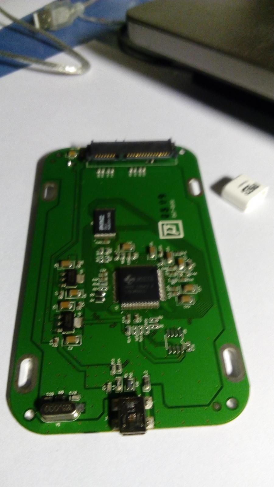

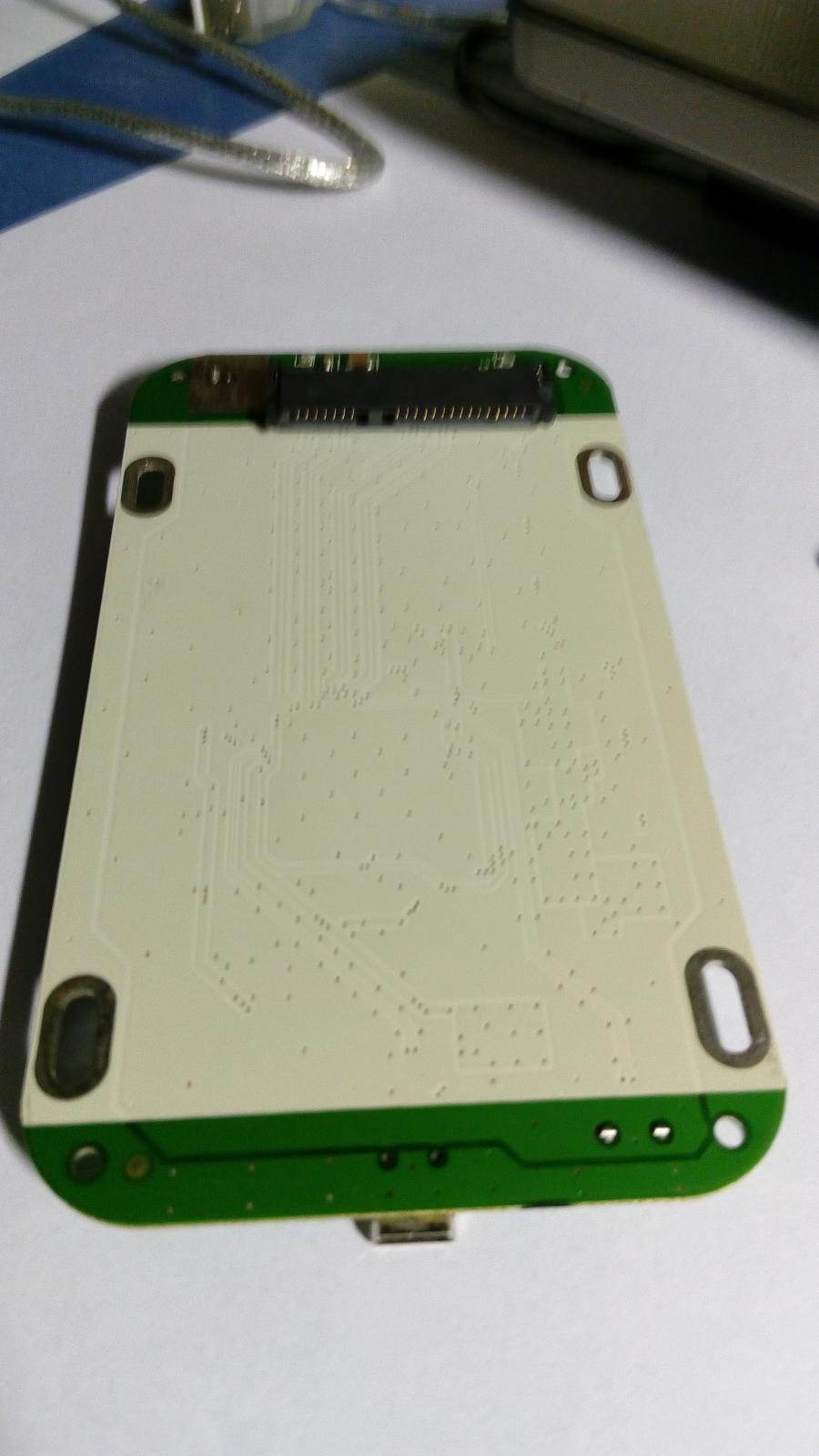

funbreaker Δημοσ. 9 Οκτωβρίου 2015 Δημοσ. 9 Οκτωβρίου 2015 (επεξεργασμένο) Μόλις αγόρασα αυτή την θήκη εξωτερικού δίσκου. Όπως φαίνεται και στις φωτογραφίες, έχει εισόδο SATA και απ τις 2 πλευρές. Επίσης η έξοδος usb που μπαίνει στον υπολογιστή έχει διακλάδωση και δίνει 2 εξόδους. Αν βάλω έναν δίσκο λειτουργεί μόνος του κι απ τις 2 πλευρές. Αν βάλω ταυτόχρονα κι απ τις 2 πλευρές από ένα δίσκο δεν λειτουργεί και κάνει μόνο έναν ήχο. Το ερώτημα είναι, αφού δεν υποστηρίζεται ταυτόχρονη λειτουργία, γιατί υπάρχουν 2 είσοδοι? Μήπως υπάρχει κάποιος τρόπος ή ρύθμιση που αγνοώ? Πάνω όψη: Κάτω όψη: Επίσης αν τελικά δέχεται μόνο 1 δίσκο, να τον βάλω από την κάτω πλευρά (δηλαδή να είναι ανάποδα ή από την πάνω? Επεξ/σία 9 Οκτωβρίου 2015 από funbreaker

funbreaker Δημοσ. 10 Οκτωβρίου 2015 Μέλος Δημοσ. 10 Οκτωβρίου 2015 Γιατι μπερδεύεσαι οπως βλέπω απο επάνω θα τον βάλεις που εχει 2 υποδοχές και κουμπώνει ο sata δίσκος Τί εννοείς πως από πάνω έχει 2 υποδοχές? Έχει μια υποδοχή SATA από την πάνω πλευρά της πλακέτας και μία από την κάτω. Όπου κι αν βάλω μόνο έναν δίσκο δουλεύει κανονικά. Αν βάλω και στις δύο ταυτόχρονα δεν δουλεύουν και κάνουν έναν ήχο μπιπ. Βρήκα σε ένα Γερμανικό site πως η θήκη αυτή μπορεί να πάρει μέχρι και 2 δίσκους. Επίσης έχει και 2 βύσματα usb υποθέτω για να παίρνει ρεύμα από 2 usb θύρες ώστε να επαρκεί. Όμως ακόμα κι αν βάλω και τα 2 usb πάλι δεν σηκώνει 2 δίσκους. Μήπως υπάρχει καμιά ρύθμιση για το ρεύμα που δίνει μια usb θύρα?

.::NikoS::. Δημοσ. 7 Νοεμβρίου 2015 Δημοσ. 7 Νοεμβρίου 2015 Για δες τα σχολια στο eshop. Ενας λεει οτι παιρνει και εξωτερικη τροφοδοσια (αληθεια ειδες και καμια αλλη υποδοχη πανω στη θηκη; ) και ενας αλλος λεει κατι για διαμορφωση πραγμα βεβαια που δε νομιζω να παιζει σε αυτη τη περιπτωση. Απο τη στιγμη που λες για θορυβο μαλλον δεν επαρκει το ρευμα. 1
