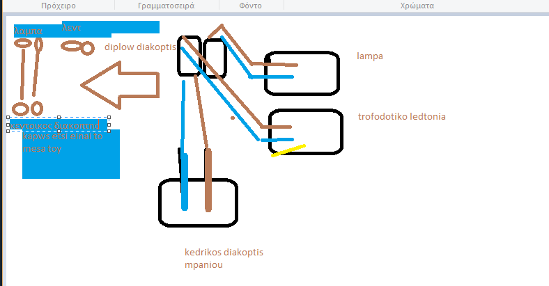

καλησπερα παιδια σημερα αγορασα αδιαβροχη λεντοταινια και τροφοδοτικο
λοιπον ο τωρινος φωτισμος του μπανιου ειναι απλα μια λαμπα
το προβλημα ειναι οτι προσπαθησα συνδεσα τα λεντ μαζι με την λαμπα και δουλευαν
το θεμα ειναι οτι μολις εβαλα τον διπλο διακοπτη επεσε το ρελε διαφυγης
μαλλον κατι κανω λαθος ...
παρακαλω πολυ βοηθηστε χωρις ανωρημοτητες

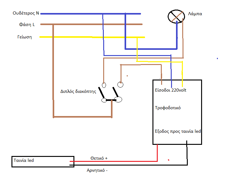

¨οχι δεν φταίει η γείωση που κακώς δεν την έχεις βάλει. Κάπου έχεις κάνει βραχυκύκλωμα στον διακόπτη ή στις ενώσεις. Για κάνε ένα σχεδιάγραμμα για το πως έκανες τις συνδέσεις καθώς και την σύνδεση στο διακόπτη.

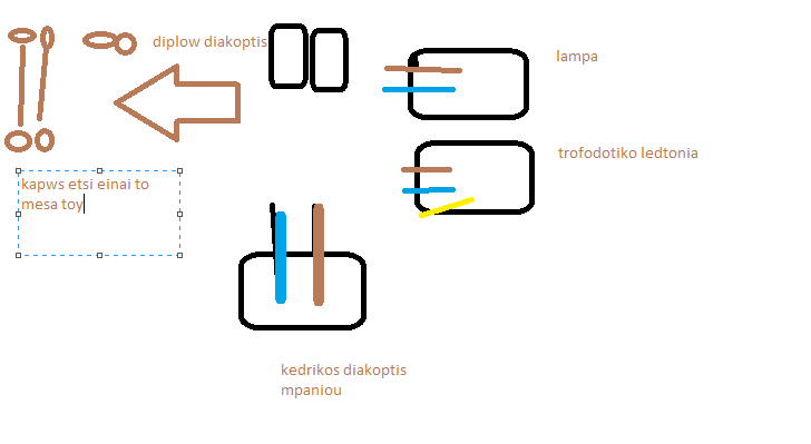

η γειωση που μπορω να την βαλω φιλε μου ?  κανω το σχημα απλα ειχα την απορια γιατι πριν τον διακοπτη η λεντοταινια δουλεψε
Κάνε σχήμα τι καλώδια έχεις καταρχήν και πες μας τι έχεις στο μυαλό σου γιατί προσωπικά δεν έχω καταλάβει τι θες να κάνεις :P Να ανάβεις με τον ένα διακόπτη την λάμπα και με τον άλλον την λεντοταινία; Τί διακόπτη είχε πριν;
γιαδειτε μηπως καταλαβετε
θελω  να ειναι ανοιχτος ο "κεντρικος διακοπτης" και εν μεσ του δευτερου διακοπτη να αναβω η την λαπα η το λεντ η και τα 2 μαζι
Aν και ακόμα δεν το κατάλαβα αυτό που πρόσεξα είναι ότι φέρνεις στον διπλό διακόπτη φάση και ουδέτερο. Γιαυτό πέφτει ο γενικός. full βραχυκύκλωμα φάσης ουδέτερου. Αν ακολουθήσεις το σχεδιάγραμμα που σου έκανα δεν νομίζω να έχεις πρόβλημα.
