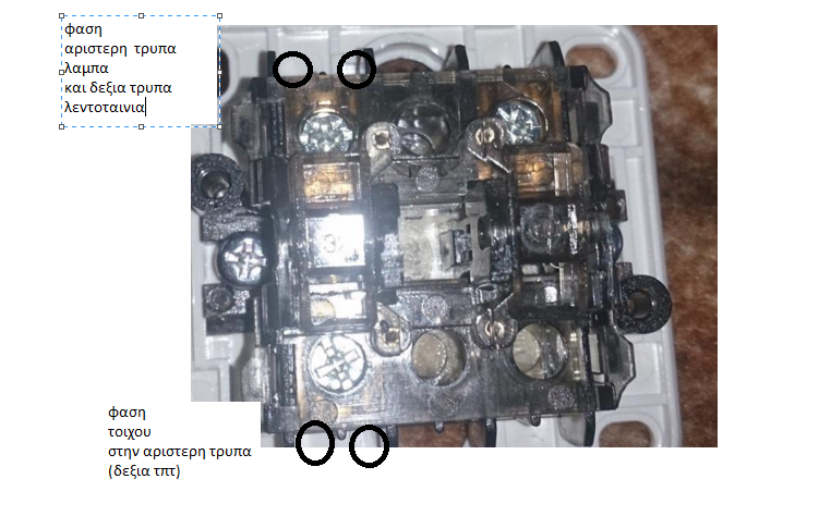

λοιπον να τα γραψω για να δω εαν τα καταλαβα καλα
λοιπον το μπλε που ερχεται απο τον τοιχο θα τα συνδεσω κατευθειαν στην λαμπα και στο λεεντ (μπλε)
το καφε του τοιχου θα το βαλω (απο την μια πλευρα μονο του ) κα απο την αλλη πλευρα θα βαλω απο την μια τρυπα την λαμπα και απο την αλλη του λεντ? σωστα?(λιγο εκει με τον διακοπτη τα χαλαμε...(γιατι ο διακοπτης μου εχει κατι κυκλακια πανω απο μερικες τρυπες?

Σωστά. Όπου αναφέρεις led εννοείς το τροφοδοτικό φυσικά ε?

απλα  οπως προειπα .ΘΑ ΒΑΛΩ ΑΠΟ ΤΗΝ ΜΙΑ ΠΛΕΥΡΑ ΤΟ ΚΑΦΕ ΤΟΥ ΤΟΙΧΟΥ  ΚΑΙ ΑΠΟ ΤΗΝ ΑΛΛΗ ΠΟΥ ΣΥΝΔΕΕΤΑΙ ΤΑ ΛΕΔ ΚΑΙ ΤΗΝ ΛΑΜΠΑ ? δεν νομιζω να κανω καποιο λαθος τωρααα

Εγώ οφείλω να το αναφέρω για τον ηλεκτρολόγο. Ναι η μία έξοδος του διακόπτη θα πάει στην λάμπα και η άλλη στο τροφοδοτικό.

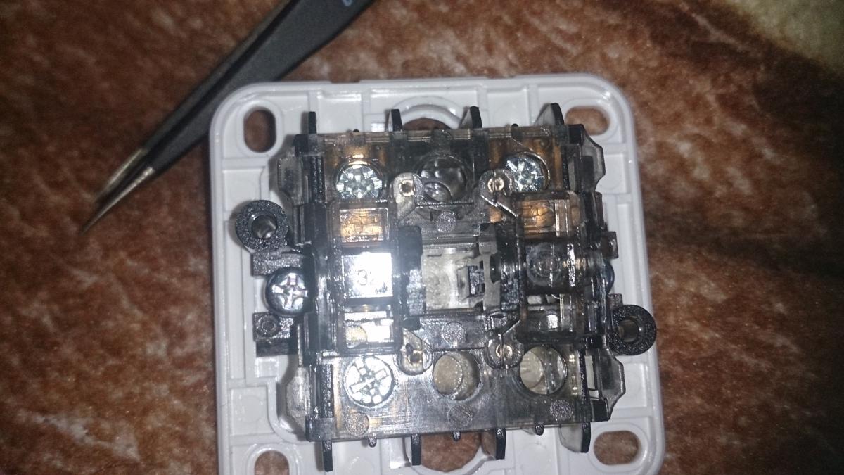

δες φωτο για να ειμαι 100% σιγουρος
Ναι έτσι. Εκεί στην κάτω βίδα που λες δεξιά τρύπα κλπ δε παίζει ρόλο. Μία επαφή είναι.
