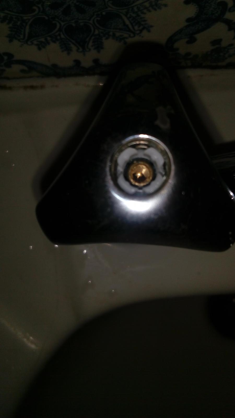

Όσο αστείο κι ας σας φανεί εδώ και 2 μήνες δεν το έφτιαξα ακόμη.
Δεν έσταζε και τραγικά και το αγνόησα. Τώρα όμως χειροτέρεψε οπότε πρέπει να φτιαχτεί.
Όπως φαίνεται κι απ την φωτογραφία, δεν υπάρχει βίδα για να την ξεβιδώσω και να βγάλω το χερούλι και να δω αν μπορώ να κάνω κάτι.
Σκέφτηκα μήπως χρειάζεται αλεν αλλά είναι κυκλική η περίμετρος.
Μπορεί να φανταστεί κανείς πως βγαίνει το χερούλι?
