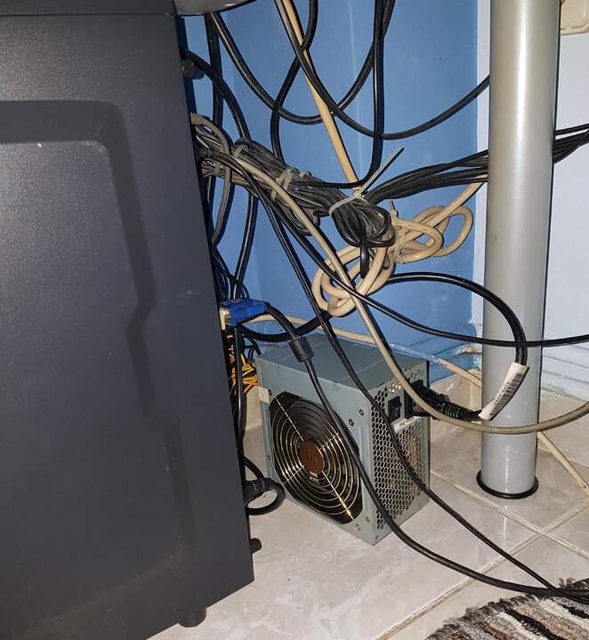

Προσωπικά έχω ένα corsair vs650 και επειδή τρίπαρε το over current του με έναν fx8350 και μία r9 270x, κατέληξα σε 400w εξωτερικό τροφοδοτικό αποκλειστικά για την gpu .Το 100ευρώ για 850W δεν το σκάω!!!😂
To vs650 που έχεις είναι η νέα εκδοση(λευκό)?
Δεν θα πρεπε ούτε να ιδρώνει κανονικά με με την 270x..

Όχι είναι του 2013 το μαύρο, μια χαρά δούλευε παλιά αλλα με τα χρόνια τα έφαγε τα ψωμιά του, 500w συνεχόμενα δεν τα αντέχει. Του άλλαξα και caps και κάποια φίλτρα μέσα που ήτανε κάπως αλλα να αλλάξω και τα mosfet ούτε κάν.Θα ήτανε καλή ιδέα μέν να βάλω το feedback για το overcurrent να διαβάζει μονίμος μια σταθερή τιμή, αλλα δεν έχω ασφαλισμένο το σπίτι 😂
Πρώτη φορά βλέπω κάτι τέτοιο, δε θα το σκεφτόμουν ποτέ. Δλδ έχεις το extra τροφοδοτικό συνδεμένο με 8pin, 6pin κ τίποτα άλλo 😮

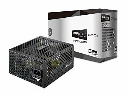

15 λεπτά πριν, nick0lis είπε
Τι γνώμη έχετε για fanless τροφοδοτικό τι συμβαίνει με την θερμότητα που αποβάλουν αξίζει η αγορά του ;
Αν θες απόλυτη ησυχία ναι. Αλλά εγώ και πάλι θα έβαζα έναν 12αρι στις 500 στροφές, γιατί some airflow>>no airflow.
Ναι, 2x6pin παίρνει η  r9 270x, και όλα τα υπόλοιπα πρακτικά άχρηστα είναι. Εκτός απο το 24pin που πρέπει να βραχυκυκλώσεις το πράσινο καλώδιο με ένα μαύρο για να πάρει μπρός το τροφοδοτικό. Υπάρχει διαφορά ακόμα και σε fps σε περίπτωση που έχει κάποιος ένα πιο φτηνό τροφοδοτικό και δεν μπορεί να δώσει αρκετό ρεύμα στην κάρτα, το ξεχωριστό την καλύπτει αποκλειστικά
