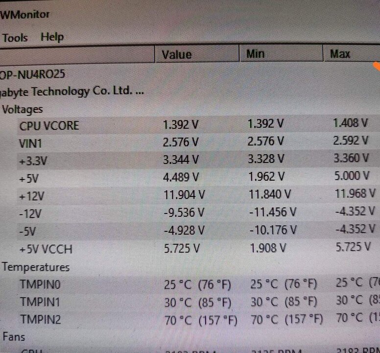

ExTaCy1337 Δημοσ. 30 Μαρτίου 2019 Δημοσ. 30 Μαρτίου 2019 (επεξεργασμένο) Καλησπέρα στα παιδιά. Έχω ένα θέματακι. Πήγα να αναστήσω ένα παλιό PC και κολλάει εντελώς είτε σε Ubuntu είτε σε win 10 fresh install. Σε πολύ απλά πράγματα π.χ. Download αρχείου η στα Ubuntu όταν έκανα κάτι update στο terminal ή όταν πήγα από 16 version σε 18 random γενικά. Ο δίσκος 100% health με 0 bad sectors, ram memtest86 20 ώρες 0 errors. Μηπως είναι τροφοδοτικό; είδα αυτό το είχα στο desktop μερικά λεπτά. Sorry δεν είχε ίντερνετ το PC εκείνη την στιγμή και έβγαλα από κινητό.. Επεξ/σία 30 Μαρτίου 2019 από ExTaCy1337
Sheogorath Δημοσ. 30 Μαρτίου 2019 Δημοσ. 30 Μαρτίου 2019 27 λεπτά πριν, ExTaCy1337 είπε Καλησπέρα στα παιδιά. Έχω ένα θέματακι. Πήγα να αναστήσω ένα παλιό PC και κολλάει εντελώς είτε σε Ubuntu είτε σε win 10 fresh install. Σε πολύ απλά πράγματα π.χ. Download αρχείου η στα Ubuntu όταν έκανα κάτι update στο terminal ή όταν πήγα από 16 version σε 18 random γενικά. Ο δίσκος 100% health με 0 bad sectors, ram memtest86 20 ώρες 0 errors. Μηπως είναι τροφοδοτικό; είδα αυτό το είχα στο desktop μερικά λεπτά. Sorry δεν είχε ίντερνετ το PC εκείνη την στιγμή και έβγαλα από κινητό.. Αν αυτά που βλέπουμε σαν μετρήσεις ισχύουν, ναι. Τι τροφοδοτικό είναι;
ExTaCy1337 Δημοσ. 30 Μαρτίου 2019 Δημοσ. 30 Μαρτίου 2019 3 λεπτά πριν, Sheogorath είπε Αν αυτά που βλέπουμε σαν μετρήσεις ισχύουν, ναι. Τι τροφοδοτικό είναι; CHIEFTEC GPS-550AB 550W ειναι το τροφοδοτικο φιλε μου
Sheogorath Δημοσ. 30 Μαρτίου 2019 Δημοσ. 30 Μαρτίου 2019 1 ώρα πριν, ExTaCy1337 είπε CHIEFTEC GPS-550AB 550W ειναι το τροφοδοτικο φιλε μου Δεν το λες και άσχημο. Δοκίμασε με δανεικό να δεις αν στρώσει.
larathabal Δημοσ. 30 Μαρτίου 2019 Δημοσ. 30 Μαρτίου 2019 3 ώρες πριν, Sheogorath είπε Αν αυτά που βλέπουμε σαν μετρήσεις ισχύουν, ναι. Τι τροφοδοτικό είναι; ο καλυτερος τροπος να μετρησεις τασεις και ρευματα ειναι με ενα πολυμετρο. Δεν μπορω να καταλαβω πως ενα λογισμικο μπορει αποτελεσματικα να δειξει ενδειξεις, χωρις να βαλει ακροδεκτες. Οσο για την μαρκα του τροφοδοτικου κρατω επιφυλαξεις.
