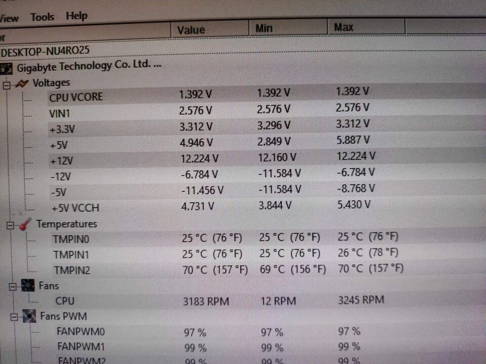

ExTaCy1337 Δημοσ. 30 Μαρτίου 2019 Δημοσ. 30 Μαρτίου 2019 3 ώρες πριν, Sheogorath είπε Δεν το λες και άσχημο. Δοκίμασε με δανεικό να δεις αν στρώσει. To pc είναι μουσείο με AMD Athlon xp 2400 2gb ram και 8400gs passive cooling. Έβαλα ένα allied AL-8460BTX που είχα στην αποθήκη και δείχνει να δουλεύει ρολόι. Έκανα και prime95 του έδωσα και ένα furmark (1 FPS) και δεν έδωσε bsod ακόμη.. Ενώ πριν σε 10 λεπτά απλής χρήσης είχα φάει 5. 1
ExTaCy1337 Δημοσ. 30 Μαρτίου 2019 Δημοσ. 30 Μαρτίου 2019 (επεξεργασμένο) Άκυρο τελικά @Sheogorath μου το ξανά έκανε σε απλή χρήση. WHEA UNCORRECTABLE ERROR. Βλέπω 3 πυκνωτές 3300μf 6.3v λίγο φουσκωμένους στην μητρική πάνω με μια ξερασμενη υποψία leak. Ίσως αυτό δε ξέρω. Ε θα το βάλω φωτιά. Αν και το allied το είχα αλλάξει γιατί μου είχε κάψει έναν σκληρό προληπτικά τότε και αυτό κάτι περίεργα voltage μου έδειξε στο hwmonitor. Αν και δούλευε πριν πόσα χρόνια χωρίς θέματα πριν μπει το PC αποθήκη (με το chieftec) για αρκετά χρόνια. Ποιος ξέρει.. Επεξ/σία 30 Μαρτίου 2019 από ExTaCy1337
Sheogorath Δημοσ. 30 Μαρτίου 2019 Δημοσ. 30 Μαρτίου 2019 11 λεπτά πριν, ExTaCy1337 είπε Άκυρο τελικά @Sheogorath μου το ξανά έκανε σε απλή χρήση. WHEA UNCORRECTABLE ERROR. Βλέπω 3 πυκνωτές 3300μf 6.3v λίγο φουσκωμένους στην μητρική πάνω με μια ξερασμενη υποψία leak. Ίσως αυτό δε ξέρω. Ε θα το βάλω φωτιά. Αν και το allied το είχα αλλάξει γιατί μου είχε κάψει έναν σκληρό προληπτικά τότε και αυτό κάτι περίεργα voltage μου έδειξε στο hwmonitor. Αν και δούλευε πριν πόσα χρόνια χωρίς θέματα πριν μπει το PC αποθήκη (με το chieftec) για αρκετά χρόνια. Ποιος ξέρει.. Αλλάζεις τους πυκνωτές στην μητρική, ή αλλάζεις το σύστημα. 2
