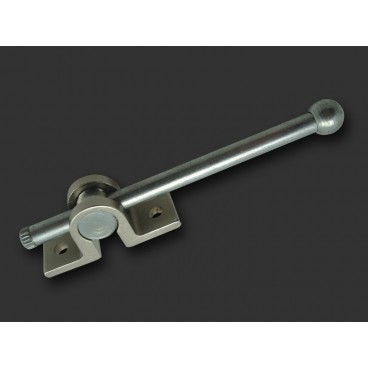

zoranb Δημοσ. 26 Δεκεμβρίου 2015 Δημοσ. 26 Δεκεμβρίου 2015 Πόσο εύκολο είναι να τοποθετήσει κανείς μόνος του πείρους στις αλουμινένιες μπαλκονόπορτές του; Για ασφάλεια θεωρείται πως είναι η ασφαλέστερη μέθοδος ή υπάρχει και κάτι άλλο που μπορεί να βάλει κανείς;
cosmos000 Δημοσ. 26 Δεκεμβρίου 2015 Δημοσ. 26 Δεκεμβρίου 2015 Αν εννοείς τέτοιου είδους είναι πανεύκολο...ένα τρυπανάκι να έχεις μόνο και το βάζεις στην μέση αν είναι για έναν....και πάνω κάτω αν είναι για δύο.Οικονομικός τρόπος και σίγουρα κάτι κάνει παραπάνω απ την συμβατική κλειδαριά. Και εγώ όταν το έψαχνα είχα σχεδόν καταλήξει σ αυτούς όταν την τελευταία στιγμή μου πρότειναν αυτούς : οι οποίοι μπαίνουν είναι ποιοτικώς ανώτεροι απ τον πείρο...βέβαια κοστίζουν πιο ακριβά...αλλά έχω βάλει απο δύο τέτοιους σε κάθε μπαλκονόπορτα...και ναι κοιμάμαι ήσυχος..και στους δεύτερους ένα τρυπανάκι θέλεις και ένα κατσαβιδάκι... 1

cosmos000 Δημοσ. 26 Δεκεμβρίου 2015 Δημοσ. 26 Δεκεμβρίου 2015 Κοίτα όσο είχα ψάξει τα ίδια πάνω κάτω είναι όλα...απλά η τιμή αλλάζει....οι πείροι είναι ατσαλι...τους βρήκα και με 20 ευρώ...τους βρήκα ακριβώς τους ίδιους και με 9-10 ευρώ και με 6....σε αποθήκες να πας...όχι σε κλειδαράδες και παραθυράδες...
cosmos000 Δημοσ. 26 Δεκεμβρίου 2015 Δημοσ. 26 Δεκεμβρίου 2015 Δεν ξέρω που βρίσκεσαι...αλλά γενικά σε καταστήματα κλειδαράδες και παραθυράδες που είχα ρωτήσει τα κοπανούσαν τα συγκεκριμένα.Σε αποθήκες εννοω εκεί που έχουν διάφορα τέτοια είδη (χρωματοπωλεία...σιδεράδικα )...ειχα βρει στα βριλησσια με ηλεκτρολογικό υλικό που πουλούσαν και τέτοια με 8-9 ευρώ...και στο ίντερνετ τα βλέπω με 10 περίπου αλλά καλύτερα να πας σε φυσικό κατάστημα να τα πιάσεις στα χέρια σου να δεις περί τίνος πρόκειται... 1
NikosKallithea Δημοσ. 26 Δεκεμβρίου 2015 Δημοσ. 26 Δεκεμβρίου 2015 O Πείρος καλό ειναι να διαπερνά και τις δυο συρόμενες και οχι μόνο την μια όπως αυτός που βιδώνει εσωτερικά στο παραπάνω βιντεο^
zoranb Δημοσ. 26 Δεκεμβρίου 2015 Μέλος Δημοσ. 26 Δεκεμβρίου 2015 Εννοείς στα επάλληλα πρέπει να περνάει από εκεί που ενώνονται για να τα κρατάει και τα δύο;
NikosKallithea Δημοσ. 26 Δεκεμβρίου 2015 Δημοσ. 26 Δεκεμβρίου 2015 Ναι για συρόμενες λεω, μονο που δεν αναφέρεις τι πόρτες εχεις
zoranb Δημοσ. 26 Δεκεμβρίου 2015 Μέλος Δημοσ. 26 Δεκεμβρίου 2015 Απ όλα έχω και συρόμενες επάλληλες και ανοιγόμενες και για την πόρτα ασφαλείας μου θέλω κάτι.
kfyros Δημοσ. 26 Δεκεμβρίου 2015 Δημοσ. 26 Δεκεμβρίου 2015 Κάνε δικιά σου πατέντα με απλούς πείρους χωρίς σύρτες (μια αλυσιδίτσα να τους κρατάει όταν δεν είναι τοποθετημένοι).Στα συρόμενα καλύτερα να μπαίνει στο πίσω μέρος για να κοντράρει στην κάσα που ακουμπάει στον τοίχο.Στα επάλληλα να περνάει και στα δύο.Χωρίς όμως να βγαίνει στην έξω μεριά σε καμιά περίπτωση γιατί θα τον δουν και θα τον χτυπήσουν για να φύγει.Καλό είναι να μπαίνουν 2 τουλάχιστον σε κάθε κούφωμα (πάνω και κάτω),και σε ασσύμετρα σημεία για να μην είναι εύκολος ο εντοπισμός τους.ΠΡΟΣΟΧΗ ΝΑ ΕΚΠΑΙΔΕΥΤΟΥΝ ΟΛΟΙ ΣΤΟ ΣΠΙΤΙ ΝΑ ΤΟΥΣ ΒΓΑΖΟΥΝ ΓΡΗΓΟΡΑ ΑΝ ΧΡΕΙΑΣΤΕΙ ΝΑ ΒΓΕΙΤΕ (ΦΩΤΙΑ - ΣΕΙΣΜΟΣ).. ΧΡΕΙΑΖΟΝΤΑΙ ΑΣΚΗΣΕΙΣ ΓΙΑ ΑΥΤΟ (ΣΕ ΣΚΟΤΑΔΙ ΚΛΠ.). ΜΠΟΡΕΙ ΝΑ ΦΑΙΝΕΤΑΙ ΥΠΕΡΒΟΛΙΚΟ, ΑΛΛΑ ΚΑΛΥΤΕΡΑ ΝΑ ΕΙΜΑΣΤΕ ΠΡΟΕΤΟΙΜΑΣΜΕΝΟΙ.Προσωπικά δεν έχω βάλει τίποτα από αυτά, και έχω συναγερμό.Θα προτιμούσα να τον βελτιώσω κι άλλο , και να εφαρμόζει διαδικασίες ασφαλείας η οικογένεια μου , παρά πείρους κλπ. 2
