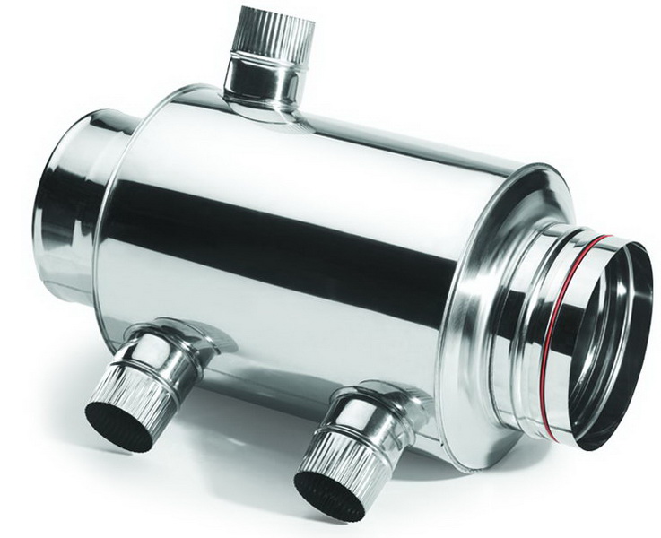

dmpatanis Δημοσ. 4 Ιανουαρίου 2016 Δημοσ. 4 Ιανουαρίου 2016 Εχω ενα τζακι διαμπερες(εχει δυο οψεις) και θελω να το κανω ενεργιακο με ενναλακτη καυσαεριων(διπλο χωνι που εκμεταλλευεσαι τα ζεστα καυσαερια) με μοτερακι στο κατω μερος το οποιο θα ρουφαει τον αερα του χωρου και θα τον ζεστενει με τα καυσαερια του τζακιου και θα το πεταει παλι ζεστο στο χωρο. Οι δυο πορτες απο το τζακι κλεινουν ερμιτικα μεχρι κατω,οπως στα ενεργιακα. Αξιζει να το κανω?? Ευχαριστω.
dmpatanis Δημοσ. 5 Ιανουαρίου 2016 Μέλος Δημοσ. 5 Ιανουαρίου 2016 Γυρω στα 500ευρω θα στοιχισει με προσοπικη δουλεια. Το τζακι υπαρχει, θα χαλασω την γυψοσανιδα στο ενα πλαινο για να εχω προσβαση στο πανω μερος,για να μπει ο εναλλακτης και μετα ξανα γυψοσανιδα. Ο εναλλακτης μαζι με το μοτερ και τον θερμοστατη καθως και τις σωληνες κοστιζουν γυρω στα 350.

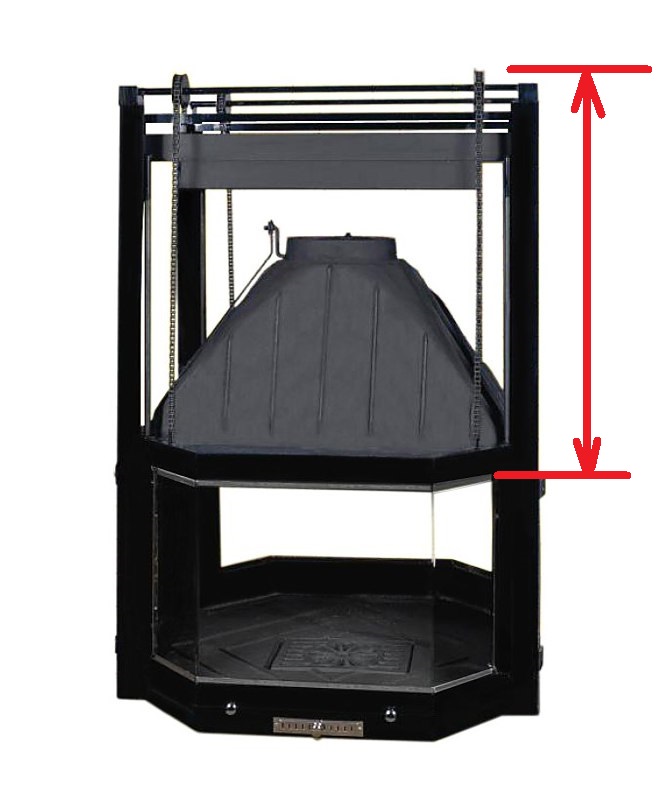

siracos Δημοσ. 5 Ιανουαρίου 2016 Δημοσ. 5 Ιανουαρίου 2016 Αν είναι να χαλάσεις το πάνω μέρος με την γυψοσανίδα, και αν έχεις το τζάκι που φαίνεται στην φωτογραφία που δείχνεις , μήπως να φτιάξεις θερμοθάλαμο με λαμαρίνες και μόνωση και να το κάνεις κανονικά αερόθερμο όλο το τζάκι ; Οι εναλλάκτες για την καμινάδα μην φανταστείς ότι έχουν και καμιά μεγάλη απόδοση, δεν νομίζω να σε καλύψει και το βλέπω τζάμπα το 500άρικο. Τα αερόθερμα ενεργειακά τζάκια είναι σαν αυτό που δείχνεις με διαμορφωμένο εξωτερικά τους με λαμαρίνες ένα θερμοθάλαμο, που ζεσταίνει τον αέρα και τον κυκλοφορεί στον χώρο με ένα μοτέρ .
