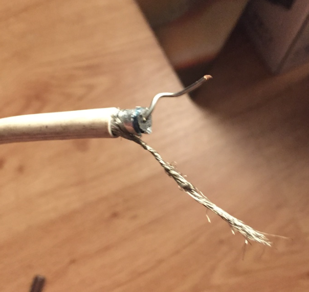

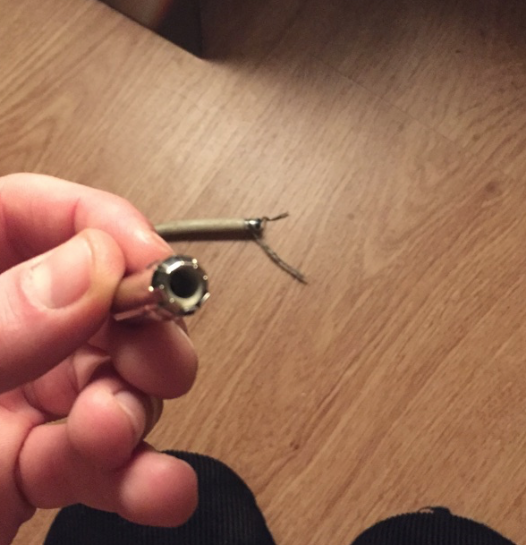

γροσερισοπ Δημοσ. 24 Ιανουαρίου 2016 Δημοσ. 24 Ιανουαρίου 2016 το ξέλυσα γιατι εκανε περίεργα δεν επιανε, επιανε την αλλη 5 κανάλια στο scan αν το κουνούσα και το βαζα . Γενικά ήταν ξερχαβαλωμένο.Πως το βάζω ξανά σωστά και ωραία;δεν ξερω και πως να το ψάξω στο internet.προφανώς μιλάω για το καλώδιο που συνδέεται στη τηλεόραση (ξεκινάει απο τη κεράια ομως αυτό από πάνω εξωτερικα παιρνάει τοίχο.)καλώδιο:καψούλι:
mech35 Δημοσ. 24 Ιανουαρίου 2016 Δημοσ. 24 Ιανουαρίου 2016 μάλλον αυτό εννοείς https://www.youtube.com/watch?v=25MabJSFOeI από το 1:10 και μετά
γροσερισοπ Δημοσ. 24 Ιανουαρίου 2016 Μέλος Δημοσ. 24 Ιανουαρίου 2016 μου κανει νερά ρε γαμώτο. κάτι κάνω λαθος με το συρμα το γυρω γυρω.
Silverage Δημοσ. 24 Ιανουαρίου 2016 Δημοσ. 24 Ιανουαρίου 2016 Το μεσαίο ματζαφλάρι το χώνεις στο κέντρο και το μαγκώνεις με την βίδα. Το λεπτό σύρμα το τυλίγεις στο σίδερο και το σφινώνεις με το πλαστικό κάλυμμα. 1
γροσερισοπ Δημοσ. 24 Ιανουαρίου 2016 Μέλος Δημοσ. 24 Ιανουαρίου 2016 Το μεσαίο ματζαφλάρι το χώνεις στο κέντρο και το μαγκώνεις με την βίδα. Το λεπτό σύρμα το τυλίγεις στο σίδερο και το σφινώνεις με το πλαστικό κάλυμμα. α το τυλιγο γυρω γυρωοχι μεσα απο το σίδερο δλδ ετσι εξωτερικα ε; γαμώτο παλι μου το κάνει, μηπως γιατι ειναι μικρο το μηκος του; οκ το αφτιαξα αγορίνες ευχαριστώ πολύ. εχει κανεις ιδέα γιατί δεν πιάνω κρατικά κανάλια; πιάνω 22 με πολλά τοπικά και τέτοια, πρέπει να κάνω manual search? 1

Silverage Δημοσ. 24 Ιανουαρίου 2016 Δημοσ. 24 Ιανουαρίου 2016 α το τυλιγο γυρω γυρωοχι μεσα απο το σίδερο δλδ ετσι εξωτερικα ε; γαμώτο παλι μου το κάνει, μηπως γιατι ειναι μικρο το μηκος του; οκ το αφτιαξα αγορίνες ευχαριστώ πολύ. εχει κανεις ιδέα γιατί δεν πιάνω κρατικά κανάλια; πιάνω 22 με πολλά τοπικά και τέτοια, πρέπει να κάνω manual search? Το συρματάκι εγώ το περνάω απο τις εγκοπές που έχει το φις. 1
VasKag Δημοσ. 24 Ιανουαρίου 2016 Δημοσ. 24 Ιανουαρίου 2016 Επισης καλο ειναι οι εγκοπες που εχουν τα 2 ελασματα να "πιανουν" εξωτερικα του καλωδιου. Οποτε μηπως να το ξαναεφτιαχνες απο την αρχη.
Swimmer21 Δημοσ. 24 Ιανουαρίου 2016 Δημοσ. 24 Ιανουαρίου 2016 Τα συρματακια τα εξωτερικα δεν πρεπει να ακουμπουν σε καμια περιπτωση το μεσα χοντρο συρμα που κουμπωνει στη βιδα.. Επισης θα πρεπει το καλωδιο και απο την αλλη μερια να ειναι φτιαγμενο σωστα στο φις.. ανοιξε το και φτιαξτο οπως εφτιαξες την ακρη που παει στην TV.. Αν το καλωδιο δεν ερχεται απο πριζα αλλα ερχεται απευθειας απο την κεραια πανω, τοτε εχει θεμα η ενωση του καλωδιου στη ταρατσα πανω στη κεραια ή η ιδια η κεραια θελει λιγο αριστερα-δεξια..Επισης κοιτας προς Παρνηθα ή Αιγινα;, εχει σημασια. .Και η κεραια σου να μην μπλοκαρεται απο σπιτια κλπ Τα κρατικα δεν τα πιανεις γιατι εχεις αδυναμο σημα και χανεις αυτο το μπουκετο συχνοτητων, ενδεχομενως και το μπουκετο με το extra κλπ Τα 22 καναλια ειναι λιγα, πρεπει απο 28 και πανω.. Φτιαχνω τετοια πραγματα απο μικρος λογω επαγγελματος του πατερα μου, οτι θες πες μου 2
