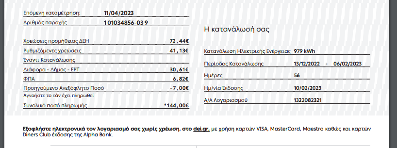

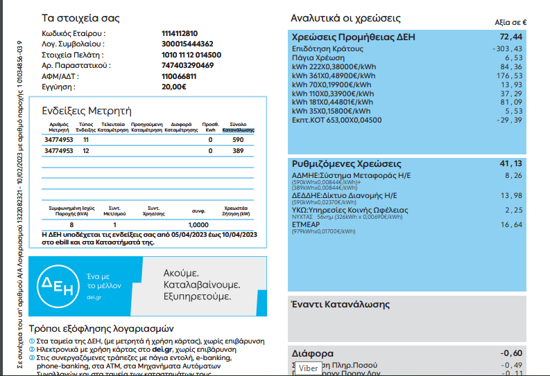

dopermann Δημοσ. 16 Φεβρουαρίου 2023 Δημοσ. 16 Φεβρουαρίου 2023 (επεξεργασμένο) Μου ηρθε κ μενα ο πρωτος με κοινωνικο τιμολογιο τωρα δεν ξερω τι γινεται λεει εναντι αν και ειναι 2 μηνες νομιζω... Επεξ/σία 16 Φεβρουαρίου 2023 από dopermann
foul Δημοσ. 17 Φεβρουαρίου 2023 Δημοσ. 17 Φεβρουαρίου 2023 (επεξεργασμένο) Στις 16/2/2023 στις 10:45 ΠΜ, dopermann είπε Μου ηρθε κ μενα ο πρωτος με κοινωνικο τιμολογιο τωρα δεν ξερω τι γινεται λεει εναντι αν και ειναι 2 μηνες νομιζω... Όλα σωστά είναι κι οι 56 μέρες με ΚΟΤ. Πολύ σημαντικό ότι έχεις νυχτερινό. Αν δεν είχες θα έχανες ολόκληρο το ΚΟΤ. Οι 653Kwh προκύπτουν από τον τύπο 56/60 = 0,93 x 700 = 653,3. Οι 700Kwh είναι το όριό σου το δίμηνο. ΟΙ υπόλοιπες 326Kwh χρεώθηκαν ως νυχτερινές. Οπότε είσαι κομπλέ. Πιο σημαντικό να το δουν όσοι δεν έχουν νυχτερινό το παράδειγμά σου. Όλα αυτά θα έχουν αξία βέβαια, αν στο τέλος του 4μήνου δεν έχεις υπερβεί το όριο (+10%). *Μπορείς μέσω της εφαρμογής της ΔΕΗ, να επιλέξεις αν θες κάθε μήνα ή κάθε 2μηνο έκδοση λογαριασμού. Επεξ/σία 20 Φεβρουαρίου 2023 από foul 1

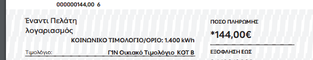

ethnik471 Δημοσ. 26 Μαρτίου 2023 Δημοσ. 26 Μαρτίου 2023 Καλησπέρα! Περίπου τα Χριστούγεννα μου βάλανε τον ψηφιακό μετρητή για το νυχτερινό και λίγες μέρες μετά εκδόθηκε και ένας εκκαθαριστικός έπειτα απο τον οποίο άρχισε να γράφει και το κοινωνικό τιμολόγιο κοτ β που έχω έως 1400 κιλοβατώρες. Οπότε απο τις αρχές Ιανουαρίου μέχρι και τις αρχές Απριλίου μπορώ να κάψω μαξ 1400 κιλοβατώρες. Απο την ΔΕΗ (Γ1/Γ1Ν οικιακό) μου είπαν οτι στο ΚΟΤ-Β θα κοιτάξουν μόνο τις ενδείξεις ημέρας και όχι της νύχτας. Ο μετρητής κάτω ήδη είναι στις 1300 κιλοβατώρες (μου μένουν για λίγες μέρες περίπου 100). Αυτό στο σύνολο. Στις ενδείξεις ημέρας είναι στις 890. Ισχύει οτι το 1400 αφορά τις ενδείξεις ημέρας και άρα συνεχίζω το κλιματιστικό να το καίω κανονικά αφού δεν θα ξεπεράσω το όριο ή μόλις κοντεύω τις 1400 ΣΥΝΟΛΙΚΑ να αρχίσω να κάνω οικονομία μέχρι να δώσω ενδείξεις στον ΔΕΔΔΗΕ αρχές απριλίου για τον εκκαθαριστικό ;
takoulou Δημοσ. 26 Μαρτίου 2023 Δημοσ. 26 Μαρτίου 2023 (επεξεργασμένο) 17 λεπτά πριν, ethnik471 είπε Καλησπέρα! Περίπου τα Χριστούγεννα μου βάλανε τον ψηφιακό μετρητή για το νυχτερινό και λίγες μέρες μετά εκδόθηκε και ένας εκκαθαριστικός έπειτα απο τον οποίο άρχισε να γράφει και το κοινωνικό τιμολόγιο κοτ β που έχω έως 1400 κιλοβατώρες. Οπότε απο τις αρχές Ιανουαρίου μέχρι και τις αρχές Απριλίου μπορώ να κάψω μαξ 1400 κιλοβατώρες. Απο την ΔΕΗ (Γ1/Γ1Ν οικιακό) μου είπαν οτι στο ΚΟΤ-Β θα κοιτάξουν μόνο τις ενδείξεις ημέρας και όχι της νύχτας. Ο μετρητής κάτω ήδη είναι στις 1300 κιλοβατώρες (μου μένουν για λίγες μέρες περίπου 100). Αυτό στο σύνολο. Στις ενδείξεις ημέρας είναι στις 890. Ισχύει οτι το 1400 αφορά τις ενδείξεις ημέρας και άρα συνεχίζω το κλιματιστικό να το καίω κανονικά αφού δεν θα ξεπεράσω το όριο ή μόλις κοντεύω τις 1400 ΣΥΝΟΛΙΚΑ να αρχίσω να κάνω οικονομία μέχρι να δώσω ενδείξεις στον ΔΕΔΔΗΕ αρχές απριλίου για τον εκκαθαριστικό ; Καλησπέρα. https://deddie.gr/el/upiresies/eidika-timologia/koinwniko-oikiako-timologio/oria-tetraminiaias-katanalwsis/ Επεξ/σία 26 Μαρτίου 2023 από takoulou
Kozanitis1 Δημοσ. 26 Μαρτίου 2023 Δημοσ. 26 Μαρτίου 2023 (επεξεργασμένο) 17 λεπτά πριν, ethnik471 είπε Καλησπέρα! Περίπου τα Χριστούγεννα μου βάλανε τον ψηφιακό μετρητή για το νυχτερινό και λίγες μέρες μετά εκδόθηκε και ένας εκκαθαριστικός έπειτα απο τον οποίο άρχισε να γράφει και το κοινωνικό τιμολόγιο κοτ β που έχω έως 1400 κιλοβατώρες. Οπότε απο τις αρχές Ιανουαρίου μέχρι και τις αρχές Απριλίου μπορώ να κάψω μαξ 1400 κιλοβατώρες. Απο την ΔΕΗ (Γ1/Γ1Ν οικιακό) μου είπαν οτι στο ΚΟΤ-Β θα κοιτάξουν μόνο τις ενδείξεις ημέρας και όχι της νύχτας. Ο μετρητής κάτω ήδη είναι στις 1300 κιλοβατώρες (μου μένουν για λίγες μέρες περίπου 100). Αυτό στο σύνολο. Στις ενδείξεις ημέρας είναι στις 890. Ισχύει οτι το 1400 αφορά τις ενδείξεις ημέρας και άρα συνεχίζω το κλιματιστικό να το καίω κανονικά αφού δεν θα ξεπεράσω το όριο ή μόλις κοντεύω τις 1400 ΣΥΝΟΛΙΚΑ να αρχίσω να κάνω οικονομία μέχρι να δώσω ενδείξεις στον ΔΕΔΔΗΕ αρχές απριλίου για τον εκκαθαριστικό ; Σε όσους έχουν ΚΟΤ και νυκτερινό τιμολόγιο, το όριο του ΚΟΤ που γράφει πάνω στο λογαριασμό σου, αφορά μόνο της ημερήσιες καταναλώσεις.., δηλαδή όσο οι ημερήσιες σου είναι λιγότερες από το όριο του ΚΟΤ είσαι εντάξει.. μάλλον εννοείς αρχές Ιανουαρίου μέχρι αρχές Μαΐου.. Επεξ/σία 26 Μαρτίου 2023 από Kozanitis1 1
ethnik471 Δημοσ. 26 Μαρτίου 2023 Δημοσ. 26 Μαρτίου 2023 1 ώρα πριν, Kozanitis1 είπε Σε όσους έχουν ΚΟΤ και νυκτερινό τιμολόγιο, το όριο του ΚΟΤ που γράφει πάνω στο λογαριασμό σου, αφορά μόνο της ημερήσιες καταναλώσεις.., δηλαδή όσο οι ημερήσιες σου είναι λιγότερες από το όριο του ΚΟΤ είσαι εντάξει.. μάλλον εννοείς αρχές Ιανουαρίου μέχρι αρχές Μαΐου.. Ωραία, σ'ευχαριστώ. Άρα να μη κοιτάω τη συνολική κατανάλωση αλλα της ημέρας μόνο. Τετράμηνο είναι άρα Ιανουάριος-Απρίλιος. 12/4/23 ειναι οι επόμενες ενδείξεις.
