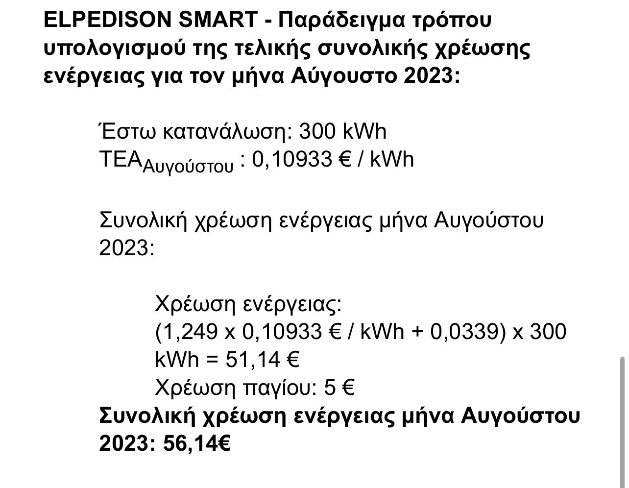

korakios Δημοσ. 3 Δεκεμβρίου 2023 Δημοσ. 3 Δεκεμβρίου 2023 Στις 2/12/2023 στις 1:15 ΠΜ, Greg29M είπε Στο παράδειγμα που επισυνάπτω της ΕΛΠΕ πως υπολογίζεται η εκπτωση κοτ ; χμμ, ενδιαφέρον , αν έχεις πχ ΚΟΤ Β πάρε γραπτή απάντηση αν θα είναι γενικά μείον 0,045 ή απλά θα μηδενίζει η προμήθεια επειδή θα βγαίνει αρνητικό (0,0399-0,045) @ekrepali πως το κόβεις οτι θα είναι ?

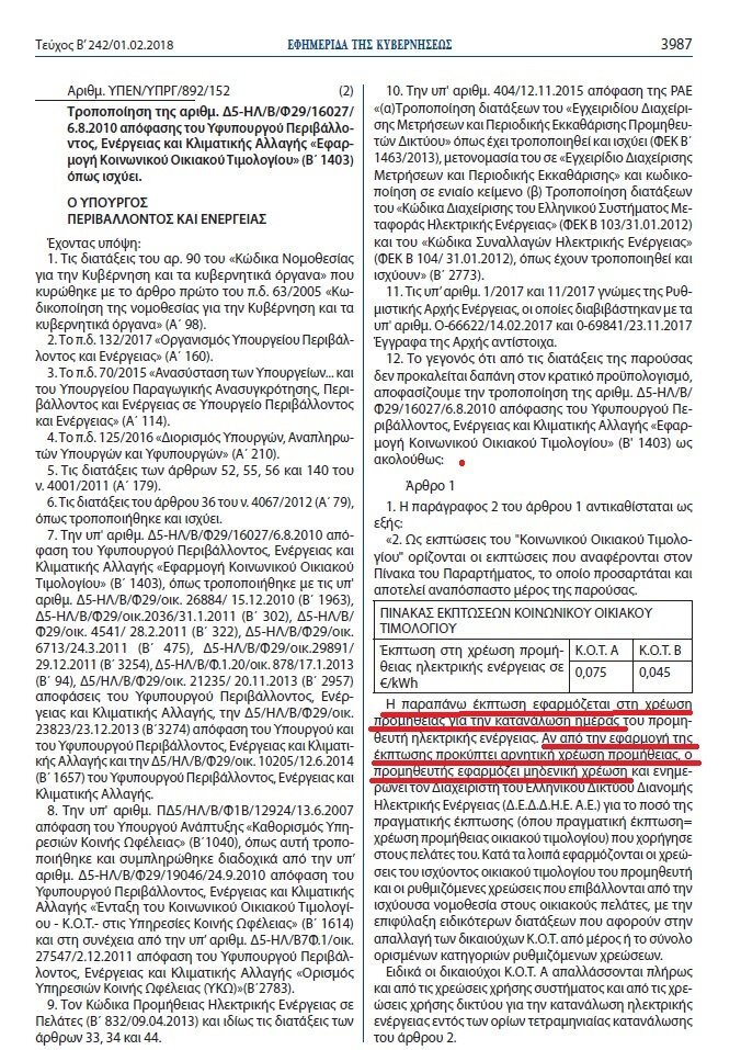

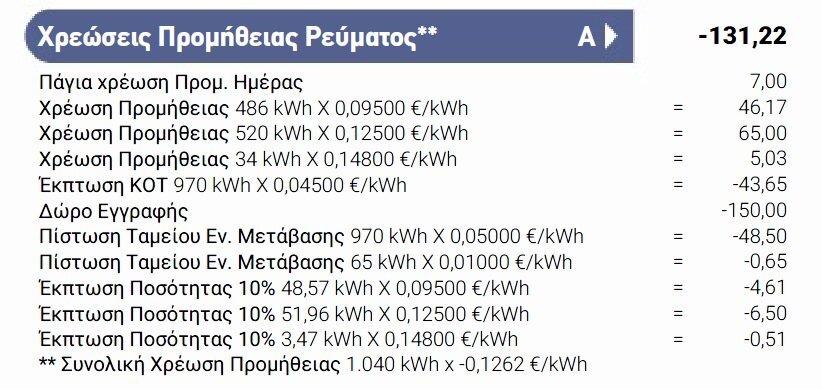

ekrepali Δημοσ. 3 Δεκεμβρίου 2023 Δημοσ. 3 Δεκεμβρίου 2023 (επεξεργασμένο) 3 hours ago, fredd0 said: δε νομιζω οτι εχει σχεση το προγραμμα. Η εκπτωση ΚΟΤ ειναι εκπτωση στο συνολο δεν εχουν κανενα λογο να την βαλουν στον υπολογισμο τιμης KWh Οι εκπτώσεις ΚΟΤ και ΤΕΜ δίνονται επί της χρέωσης προμήθειας, όχι επί της ρήτρας αναπροσαρμογής (συνολικής χρέωσης). Και στο παλιό ΦΕΚ του κοινωνικού τιμολογίου, αλλά και στο ΦΕΚ του έκτακτου μηχανισμού γράφει ότι δεν υπάρχει αρνητική χρέωση προμήθειας, αλλά μηδενική. TEM άρθρο3, παρ3 Spoiler KOT Spoiler @korakios Στον ΗΡΩΝ στον τελευταίο εκκαθαριστικό που έχω δε μπορώ να το διαπιστώσω. Κατ'αρχάς αγνοούμε τη συνολική χρέωση προμήθειας που είναι αρνητική, γιατί περιλαμβάνει το δώρο εγγραφής. Για το 0.095 του Αυγούστου δίνει ΚΟΤ 0.045 και ΤΕΜ 0.05 και έκπτωση συνέπειας 10%... αλλά και πάλι η χρέωση προμήθειας δεν είναι αρνητική γιατί η περίοδος κατανάλωσης περιλαμβάνει και επόμενους μήνες όπου η αρχική είναι 0.125 και 0.148 οπότε συνολικά η χρέωση προμήθεις είναι πάνω από 0Ε/Κwh Spoiler 3 hours ago, korakios said: στο συγκεκριμένο πρόγραμμα η τιμή προμήθειας είναι 0,0399 και κανονικά αν βγαίνει αρνητική τιμή μηδενίζεται Θεωρώ πως έχεις δίκιο ότι αν η τιμή είναι 0.0399 θα δώσουν ΚΟΤ 0.0399, καθόλου ΤΕΜ και θα χρεώσουν όλη τη ρήτρα αναπροσαρμογής. Ίσως για το ΤΕΜ να μεριμνήσουν και να τροποποιήσουν τη διατύπωση πχ "τελική χρέωση προμήθειας συμπεριλαμβανομένου ρήτρας αναπροσαρμογής / κόστους χονδρικής"... αλλά αν βασιστούμε στο να κάνουνε διορθώσεις εντός των εορτών, φέξε μου και γλύστρισα. Για το ΚΟΤ ειδικά δε πρόκειται να αλλάξουν κάτι... το ΦΕΚ αυτό έχει πιάσει αράχνες. 😄 Η πλάκα είναι πως ήμουν έτοιμος να υπογράψω αύριο για να πάρω το 100άρικο... τώρα πρέπει να βγάλω κομπιουτεράκια να δώ αν αξίζει το κόπο... γιατί αν χάσω 0.005Ε/Κwh απ'το ΚΟΤ και 0.05Ε/Κwh απ'το ΤΕΜ = 0.055Ε/Κwh * 1250kw = 68.5 + ΦΠΑ = 72.61 συν 3+3 μέρες χαμένο ΚΟΤ για να πάω και μετά για να φύγω... πάει το δώρο μέσα σ'ένα δίμηνο σχεδόν. Δε μου λες... αυτά που έχεις στο σημερινό excel είναι ενημερωμένα; ΔΕΗ 4 all και Eλίν είναι τόσο φτηνά; edit: Τώρα είδα ότι και το πράσινο της Elpedison έχει 100 ευρώ... όμορφα. 👍 edit: Άκυρο. Πού το βρήκες το 0.089; Στο site λέει πως θα ανακοινώσουν προμήθεια τον Ιανουάριο. Επεξ/σία 3 Δεκεμβρίου 2023 από ekrepali
dasnowy Δημοσ. 3 Δεκεμβρίου 2023 Δημοσ. 3 Δεκεμβρίου 2023 7 minutes ago, ekrepali said: Οι εκπτώσεις ΚΟΤ και ΤΕΜ δίνονται επί της χρέωσης προμήθειας, όχι επί της ρήτρας αναπροσαρμογής (συνολικής χρέωσης). Και στο παλιό ΦΕΚ του κοινωνικού τιμολογίου, αλλά και στο ΦΕΚ του έκτακτου μηχανισμού γράφει ότι δεν υπάρχει αρνητική χρέωση προμήθειας, αλλά μηδενική. TEM άρθρο3, παρ3 Hide contents KOT Hide contents @korakios Στον ΗΡΩΝ στον τελευταίο εκκαθαριστικό που έχω δε μπορώ να το διαπιστώσω. Κατ'αρχάς αγνοούμε τη συνολική χρέωση προμήθειας που είναι αρνητική, γιατί περιλαμβάνει το δώρο εγγραφής. Για το 0.095 του Αυγούστου δίνει ΚΟΤ 0.045 και ΤΕΜ 0.05 και έκπτωση συνέπειας 10%... αλλά και πάλι η χρέωση προμήθειας δεν είναι αρνητική γιατί η περίοδος κατανάλωσης περιλαμβάνει και επόμενους μήνες όπου η αρχική είναι 0.125 και 0.148 οπότε συνολικά η χρέωση προμήθεις είναι πάνω από 0Ε/Κwh Hide contents Θεωρώ πως έχεις δίκιο ότι αν η τιμή είναι 0.0399 θα δώσουν ΚΟΤ 0.0399, καθόλου ΤΕΜ και θα χρεώσουν όλη τη ρήτρα αναπροσαρμογής. Ίσως για το ΤΕΜ να μεριμνήσουν και να τροποποιήσουν τη διατύπωση πχ "τελική χρέωση προμήθειας συμπεριλαμβανομένου ρήτρας αναπροσαρμογής / κόστους χονδρικής"... αλλά αν βασιστούμε στο να κάνουνε διορθώσεις εντός των εορτών, φέξε μου και γλύστρισα. Για το ΚΟΤ ειδικά δε πρόκειται να αλλάξουν κάτι... το ΦΕΚ αυτό έχει πιάσει αράχνες. 😄 Η πλάκα είναι πως ήμουν έτοιμος να υπογράψω αύριο για να πάρω το 100άρικο... τώρα πρέπει να βγάλω κομπιουτεράκια να δώ αν αξίζει το κόπο... γιατί αν χάσω 0.005Ε/Κwh απ'το ΚΟΤ και 0.05Ε/Κwh απ'το ΤΕΜ = 0.055Ε/Κwh * 1250kw = 68.5 + ΦΠΑ = 72.61 συν 3+3 μέρες χαμένο ΚΟΤ για να πάω και μετά για να φύγω... πάει το δώρο μέσα σ'ένα δίμηνο σχεδόν. Δε μου λες... αυτά που έχεις στο σημερινό excel είναι ενημερωμένα; ΔΕΗ 4 all και Eλίν είναι τόσο φτηνά; Για την επιδότηση ΤΕΜ, δίνεται σε όλες τις χρεώσεις ρεύματος αφού και πριν το μηχανισμό τα κυμαινόμενα πήραν μέχρι και 0,29/kwh επιδότηση ενώ όλα τα προγράμματα είχαν βασική χρέωση προμήθειας 0,11 και κάτω. Για το ΚΟΤ, στα προγράμματα με τύπο α*ΤΕΑ/ΜΤΑ+β φαντάζομαι πως χρέωση προμήθειας θεωρείται όλος ο τύπος και όχι μόνο το β, αλλιώς οι πάροχοι τα έχουν κάνει σαλάτα, ειδικά η ζενίθ που έχει στο νυχτερινό -0,01.

ekrepali Δημοσ. 3 Δεκεμβρίου 2023 Δημοσ. 3 Δεκεμβρίου 2023 4 minutes ago, dasnowy said: Για την επιδότηση ΤΕΜ, δίνεται σε όλες τις χρεώσεις ρεύματος αφού και πριν το μηχανισμό τα κυμαινόμενα πήραν μέχρι και 0,29/kwh επιδότηση ενώ όλα τα προγράμματα είχαν βασική χρέωση προμήθειας 0,11 και κάτω. Δεν το έχω δει με τα μάτια μου γιατί μέχρι και το καλοκαίρι ήμουν σε σταθερό της ΔΕΗ. Αν μπορείτε ανεβάστε κάνα εκκαθαριστικό λογαριασμό με αρνητικές χρεώσεις (χωρίς δώρα).
dasnowy Δημοσ. 3 Δεκεμβρίου 2023 Δημοσ. 3 Δεκεμβρίου 2023 5 minutes ago, ekrepali said: Δεν το έχω δει με τα μάτια μου γιατί μέχρι και το καλοκαίρι ήμουν σε σταθερό της ΔΕΗ. Αν μπορείτε ανεβάστε κάνα εκκαθαριστικό λογαριασμό με αρνητικές χρεώσεις (χωρίς δώρα). Περίοδος 08/02/2022-18/03/2022 Καθαρά αρνητικός δεν είναι αλλά οι εκπτώσεις ΤΕΜ και ΚΟΤ είναι μεγαλύτερες από την βασική χρέωση προμήθειας (0,0774). 1
ekrepali Δημοσ. 3 Δεκεμβρίου 2023 Δημοσ. 3 Δεκεμβρίου 2023 @korakios Για elpedison... Eφόσον γράφει κυμαινόμενη χρέωση προμήθειας 1,249*ΤΕΑ+0,0339 ως ενιαία χρέωση, δε νομίζω να υπάρχει θέμα. Αν έγραφε χρέωση προμήθειας 0.0339 και η ρήτρα αναπροσαρμογής ήταν ξεχωριστή χρέωση, τότε ναι θα υπήρχε θέμα. Νομίζω ότι και στους λογαριασμούς από Ιανουάριο θα πετάνε τελική χρέωση σούμα.
