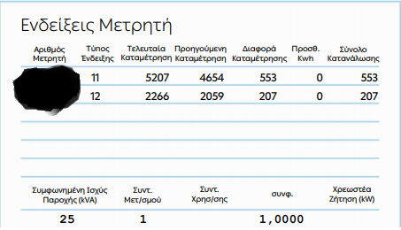

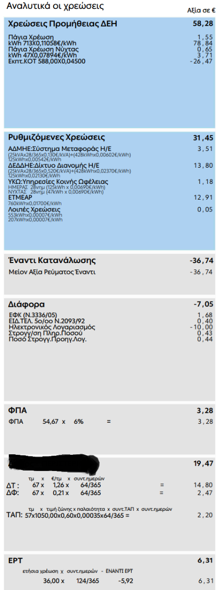

Diinekis21 Δημοσ. 9 Ιανουαρίου 2021 Δημοσ. 9 Ιανουαρίου 2021 (επεξεργασμένο) Στις 5/11/2020 στις 1:12 ΜΜ, Diinekis21 είπε Επικοινώνησα τηλεφωνικά με τη ΔΕΗ. Μου δήλωσε η εκπρόσωπος αναρμόδια για το θέμα και να γράψω το θέμα μου στη φόρμα. Όπως και έκανα. Θα ξαναγράψω όταν έχω νεότερα. Ακόμα δεν έχω απάντηση. Καλή χρονιά! Σε εκ νέου επικοινωνία επειδή και ο εκκαθαριστικός ήρθε όπως νάναι, ο εκπρόσωπος μου απάντησε τα εξής: 1)Σας τις βάζουν έτσι για να παίρνετε μεγαλύτερη έκπτωση!! 2)Δε μπαίνει η έκπτωση ΚΟΤ στη νυχτερινή κατανάλωση! 3)Έχετε ξεπεράσει το 4μηνιαίο όριο! 4)Οι ΥΚΩ δε χρεώνονται μόνο στο ΚΟΤ-Α. Στο ΚΟΤ-Β χρεώνονται κανονικά. Δε θα σχολιάσω πόσο παράνομες ή άσχετες είναι οι απαντήσεις. Απλά απάντησα ήρεμα δεν ισχύουν αυτά που λέτε. Μου ζήτησε να τους δώσω λίγες μέρες (έχουμε περάσει πλέον τους 2 μήνες από την έγγραφη αναφορά) για να δουν ΑΝ υπάρχει λάθος. Η υπόθεση μου φαίνεται τραγελαφική. Ετοιμάζω μια αναφορά στον συνήγορο του πολίτη. Τα λάθη που διαπιστώνω είναι τα εξής: 1)Χρεώνουν νυχτερινές kWh ως ημερήσιες. 2)Δεν εφαρμόζουν έκπτωση ΚΟΤ σε όλες τις kWh. 3)Χρεώνουν ΥΚΩ. Επισυνάπτω μέτρηση και χρεώσεις μήπως υπάρχει κάτι που μου διαφεύγει. Υπάρχει κάποια έκπτωση στις ρυθμιζόμενες χρεώσεις; Μέτρηση. Spoiler Χρεώσεις. Spoiler Επεξ/σία 9 Ιανουαρίου 2021 από Diinekis21
rus Δημοσ. 9 Ιανουαρίου 2021 Δημοσ. 9 Ιανουαρίου 2021 (επεξεργασμένο) 10 ώρες πριν, Diinekis21 είπε Τα λάθη που διαπιστώνω είναι τα εξής: 3)Χρεώνουν ΥΚΩ. Επισυνάπτω μέτρηση και χρεώσεις μήπως υπάρχει κάτι που μου διαφεύγει. Υπάρχει κάποια έκπτωση στις ρυθμιζόμενες χρεώσεις; Οι ΥΚΩ χρεωνονται, αλλα στο νυχτερινο χρεωνονται λιγοτερες. Επεξ/σία 9 Ιανουαρίου 2021 από rus
HERTHAN Δημοσ. 19 Ιανουαρίου 2021 Δημοσ. 19 Ιανουαρίου 2021 Στις 9/1/2021 στις 12:24 ΠΜ, Diinekis21 είπε Ακόμα δεν έχω απάντηση. Καλή χρονιά! Σε εκ νέου επικοινωνία επειδή και ο εκκαθαριστικός ήρθε όπως νάναι, ο εκπρόσωπος μου απάντησε τα εξής: 1)Σας τις βάζουν έτσι για να παίρνετε μεγαλύτερη έκπτωση!! 2)Δε μπαίνει η έκπτωση ΚΟΤ στη νυχτερινή κατανάλωση! 3)Έχετε ξεπεράσει το 4μηνιαίο όριο! 4)Οι ΥΚΩ δε χρεώνονται μόνο στο ΚΟΤ-Α. Στο ΚΟΤ-Β χρεώνονται κανονικά. Δε θα σχολιάσω πόσο παράνομες ή άσχετες είναι οι απαντήσεις. Απλά απάντησα ήρεμα δεν ισχύουν αυτά που λέτε. Μου ζήτησε να τους δώσω λίγες μέρες (έχουμε περάσει πλέον τους 2 μήνες από την έγγραφη αναφορά) για να δουν ΑΝ υπάρχει λάθος. Η υπόθεση μου φαίνεται τραγελαφική. Ετοιμάζω μια αναφορά στον συνήγορο του πολίτη. Τα λάθη που διαπιστώνω είναι τα εξής: 1)Χρεώνουν νυχτερινές kWh ως ημερήσιες. 2)Δεν εφαρμόζουν έκπτωση ΚΟΤ σε όλες τις kWh. 3)Χρεώνουν ΥΚΩ. Επισυνάπτω μέτρηση και χρεώσεις μήπως υπάρχει κάτι που μου διαφεύγει. Υπάρχει κάποια έκπτωση στις ρυθμιζόμενες χρεώσεις; Μέτρηση. Εμφάνιση κρυμμένου περιεχομένου Χρεώσεις. Εμφάνιση κρυμμένου περιεχομένου Εκανες τιποτα τελικα με το θεμα που ειχες? Πηρες απο πουθενα καμια απαντηση?
