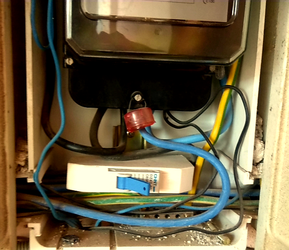

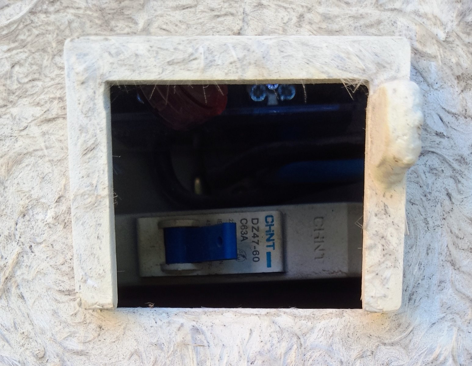

christos_uoa Δημοσ. 29 Ιουλίου 2022 Δημοσ. 29 Ιουλίου 2022 1 ώρα πριν, panoss1 είπε Απ' το ρολόι μπορείς μόνο να δώσεις ρεύμα και όχι να κόψεις. Τώρα αν κάποιος είναι τόσο αποφασισμένος και το παραβιάσει τότε ξέρει πού πάει... δυστυχώς. Οι παλιές γυναίκες,άνω των 80 δεν προσέχουν όντως,αλλά εδώ τυροπιτάκια τους έδωσε δεν τους έβαλε μέσα. Φιλε μου δεν ξέρω τι ακριβώς εννοείς ισως το κατάλαβα λάθος αλλά απο το δικό μου ρολόι μπορείς να κόψεις το ρεύμα απο ενα μοχλο διακόπτη σαν αυτον https://images.app.goo.gl/7nt2aDHpLeM8t4WK6 Ο οποίος ειναι εσωτερικά σε ενα δευτερο παράθυρο μικρότερο χωρίς τζαμακι. Και επειδή το ρολόι ειναι σε κεντρικό δρομο εκτεθειμένο (συγκρότημα μονοκατοικιων) κανα δυο φορές περαστικοί μου το κόψανε. Και έπαιρνα στη δεη να ρωτήσω αν κάνουν έργα και εχουν διακοπη στην άρνηση τους μου έλεγαν να ελέγξω το διακόπτη στο ρολοι.
panoss1 Δημοσ. 30 Ιουλίου 2022 Δημοσ. 30 Ιουλίου 2022 (επεξεργασμένο) 9 ώρες πριν, christos_uoa είπε Φιλε μου δεν ξέρω τι ακριβώς εννοείς ισως το κατάλαβα λάθος αλλά απο το δικό μου ρολόι μπορείς να κόψεις το ρεύμα απο ενα μοχλο διακόπτη σαν αυτον https://images.app.goo.gl/7nt2aDHpLeM8t4WK6 Ο οποίος ειναι εσωτερικά σε ενα δευτερο παράθυρο μικρότερο χωρίς τζαμακι. Και επειδή το ρολόι ειναι σε κεντρικό δρομο εκτεθειμένο (συγκρότημα μονοκατοικιων) κανα δυο φορές περαστικοί μου το κόψανε. Και έπαιρνα στη δεη να ρωτήσω αν κάνουν έργα και εχουν διακοπη στην άρνηση τους μου έλεγαν να ελέγξω το διακόπτη στο ρολοι. Καλημέρα.Το εξωτερικό μάνδαλο κινούμενο αριστερά κινείται δεξιά μέσα και συμπαρασύρει στο ON την πλάγια τοποθετημένη αυτόματη ασφάλεια.Στη συνέχεια κοντραρει πάνω της και δεν μπορεί να την ξεπεράσει ώστε να πάει από πάνω της και να μπορέσει να την πάει στο OFF. Σε περίπτωση που μπορεί να την ρίξει μάλλον έχει μετακινηθεί απ' τη θέση της η βάση της ασφάλειας ή δεν πατάει σωστά το μάνδαλο στο καπάκι του κουτιού. Επεξ/σία 30 Ιουλίου 2022 από panoss1 1
Joshua21 Δημοσ. 30 Ιουλίου 2022 Δημοσ. 30 Ιουλίου 2022 1 ώρα πριν, panoss1 είπε Καλημέρα.Το εξωτερικό μάνδαλο κινούμενο αριστερά κινείται δεξιά μέσα και συμπαρασύρει στο ON την πλάγια τοποθετημένη αυτόματη ασφάλεια.Στη συνέχεια κοντραρει πάνω της και δεν μπορεί να την ξεπεράσει ώστε να πάει από πάνω της και να μπορέσει να την πάει στο OFF. Σε περίπτωση που μπορεί να την ρίξει μάλλον έχει μετακινηθεί απ' τη θέση της η βάση της ασφάλειας ή δεν πατάει σωστά το μάνδαλο στο καπάκι του κουτιού. Δεν είναι έτσι, με το μάνταλο αυτό - εφόσον δουλεύει σωστά - μπορείς και να κατεβάσεις και να ανεβάσεις την ασφάλεια. Αν μπορείς μόνο να την ανεβάσεις, τότε ΔΕΝ δουλεύει σωστά.
panoss1 Δημοσ. 30 Ιουλίου 2022 Δημοσ. 30 Ιουλίου 2022 3 ώρες πριν, Joshua21 είπε Δεν είναι έτσι, με το μάνταλο αυτό - εφόσον δουλεύει σωστά - μπορείς και να κατεβάσεις και να ανεβάσεις την ασφάλεια. Αν μπορείς μόνο να την ανεβάσεις, τότε ΔΕΝ δουλεύει σωστά. Σεβαστή κάθε άποψη.
Joshua21 Δημοσ. 30 Ιουλίου 2022 Δημοσ. 30 Ιουλίου 2022 9 λεπτά πριν, panoss1 είπε Σεβαστή κάθε άποψη. Δεν είναι άποψη, είναι γεγονός. Επίσης εδώ και πάρα πολλά χρόνια έχουν καταργήσει το μάνταλο ακριβώς επειδή με τα χρόνια δυσλειτουργούσε, οι χελώνες πλέον έχουν παραθυράκι ώστε να μπορεί ο πελάτης να το ανεβοκατεβάζει χωρίς πρόβλημα.
christos_uoa Δημοσ. 30 Ιουλίου 2022 Δημοσ. 30 Ιουλίου 2022 1 ώρα πριν, Joshua21 είπε Δεν είναι άποψη, είναι γεγονός. Επίσης εδώ και πάρα πολλά χρόνια έχουν καταργήσει το μάνταλο ακριβώς επειδή με τα χρόνια δυσλειτουργούσε, οι χελώνες πλέον έχουν παραθυράκι ώστε να μπορεί ο πελάτης να το ανεβοκατεβάζει χωρίς πρόβλημα. Διορθωνω και επιβεβαιώνω. Το ρολόι μου τελικα δεν εχει μοχλο. Εχει άμεση πρόσβαση στην ασφάλεια με σπασμένο τζαμακι. Φωτο από το δικό μου ρολοι
