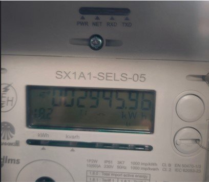

userAnon Δημοσ. 17 Ιανουαρίου 2023 Δημοσ. 17 Ιανουαρίου 2023 17 ώρες πριν, Kozanitis1 είπε μπορείς να μας ανεβάσεις μια φωτογραφία ποιον μετρητή έχεις? παράξενο, έχω πετύχει κάποιες περιπτώσεις να γυρνάνε 3:30 σε μειωμένο αντί για 3 αλλά να μην αλλάζει καθόλου παράξενο.. έχουν βάλει κάρτα SIM στο δικό σου; ο μετρητής είναι ο παρακάτω. Χθες που δήλωσα την βλάβη μου επιβεβαιώσαν ότι είμαι θεωρητικά στο σπαστό νυχτερινό τιμολόγιο. Μέχρι και τις 16:00 που το τσέκαρα δεν είχε γυρίσει σε Τ2. ΟΜΩΣ επειδή καταγράφω τις kwh ημέρας και νύχτας με Home Assistant σύμφωνα με το σπαστό που υποτίθεται ότι έχω, διαπίστωσα ότι ενώ ο ΗΑ κατέγραψε από τις 02:00 έως τις 08:00 σήμερα 2,4 kwh κάτω το ρολόι έγραψε 3,8 kwh (δηλαδή επιπλέον 1,4 kwh) Έχω την εντύπωση ότι πρέπει να μετράει το νυχτερινό όχι σπαστά αλλά από τις 23:00 έως τις 07:00. Θα δω σήμερα το βράδυ κατά τις 23:30 αν όντως γυρνάει σε Τ2.
Kozanitis1 Δημοσ. 17 Ιανουαρίου 2023 Δημοσ. 17 Ιανουαρίου 2023 6 λεπτά πριν, userAnon είπε ο μετρητής είναι ο παρακάτω. Χθες που δήλωσα την βλάβη μου επιβεβαιώσαν ότι είμαι θεωρητικά στο σπαστό νυχτερινό τιμολόγιο. Μέχρι και τις 16:00 που το τσέκαρα δεν είχε γυρίσει σε Τ2. ΟΜΩΣ επειδή καταγράφω τις kwh ημέρας και νύχτας με Home Assistant σύμφωνα με το σπαστό που υποτίθεται ότι έχω, διαπίστωσα ότι ενώ ο ΗΑ κατέγραψε από τις 02:00 έως τις 08:00 σήμερα 2,4 kwh κάτω το ρολόι έγραψε 3,8 kwh (δηλαδή επιπλέον 1,4 kwh) Έχω την εντύπωση ότι πρέπει να μετράει το νυχτερινό όχι σπαστά αλλά από τις 23:00 έως τις 07:00. Θα δω σήμερα το βράδυ κατά τις 23:30 αν όντως γυρνάει σε Τ2. Έχεις ελέγξει αν η ημερομηνία και η ώρα είναι σωστά ρυθμισμένες που αναγράφονται στο μετρητή; Μήπως είναι λάθος η ημερομηνία και νομίζει πως είναι στο θερινό 23:00-07:00; Αν και υπάρχει θέση για modem, επειδή δεν ανάβουν τα PWR NET κλπ πάνω δε θα έχει τοποθετηθεί modem και SIM, άρα προς στιγμήν δουλεύει σαν απλός μετρητής..
userAnon Δημοσ. 17 Ιανουαρίου 2023 Δημοσ. 17 Ιανουαρίου 2023 8 λεπτά πριν, Kozanitis1 είπε Έχεις ελέγξει αν η ημερομηνία και η ώρα είναι σωστά ρυθμισμένες που αναγράφονται στο μετρητή; Μήπως είναι λάθος η ημερομηνία και νομίζει πως είναι στο θερινό 23:00-07:00; Αν και υπάρχει θέση για modem, επειδή δεν ανάβουν τα PWR NET κλπ πάνω δε θα έχει τοποθετηθεί modem και SIM, άρα προς στιγμήν δουλεύει σαν απλός μετρητής.. Είναι σωστά η ημερομηνία και η ώρα. Sim δεν έχει όντως

userAnon Δημοσ. 17 Ιανουαρίου 2023 Δημοσ. 17 Ιανουαρίου 2023 36 λεπτά πριν, Kozanitis1 είπε Τότε αναμένεις να έρθουν να το δουν, καλού κακού να έχεις επικοινωνήσει τηλεφωνικά αλλά και με μέιλ.. Σε ποια περιοχή είναι το ακίνητο με το μετρητή που λες δεν μετράει σωστά; Χαλάνδρι είμαι και περιμένω.. Απλά σκέφτομαι τώρα αν όντως γυρνάει στις 23:00 σε νυχτερινό και τον χειμώνα μήπως είναι καλύτερο να μην πω τίποτα και να προσαρμόσω το πρόγραμμα (πληντήρια κλπ) αντίστοιχα.. Μας είναι πιο εύκολο να μπαίνουν όλα το βράδυ
Kozanitis1 Δημοσ. 17 Ιανουαρίου 2023 Δημοσ. 17 Ιανουαρίου 2023 3 λεπτά πριν, userAnon είπε Χαλάνδρι είμαι και περιμένω.. Απλά σκέφτομαι τώρα αν όντως γυρνάει στις 23:00 σε νυχτερινό και τον χειμώνα μήπως είναι καλύτερο να μην πω τίποτα και να προσαρμόσω το πρόγραμμα (πληντήρια κλπ) αντίστοιχα.. Μας είναι πιο εύκολο να μπαίνουν όλα το βράδυ Τώρα να σε κάψω λίγο ή όχι; Μήπως πέτυχες στην περίπτωση ο μετρητής σου να ήταν πάντα 23:00-07:00, να ήταν παρτίδα δηλαδή για κάνα μη διασυνδεδεμένο νησί ή περιοχή χωρίς ΤΑΣ, που να έχουν συνεχώς 23:00-07:00 και να μην το πρόσεξες ποτέ; Το είχες τσεκάρει άλλη φορά αν αλλάζει το μεσημέρι ποτέ;
Raki-meze Δημοσ. 17 Ιανουαρίου 2023 Δημοσ. 17 Ιανουαρίου 2023 14 λεπτά πριν, userAnon είπε Χαλάνδρι είμαι και περιμένω.. Απλά σκέφτομαι τώρα αν όντως γυρνάει στις 23:00 σε νυχτερινό και τον χειμώνα μήπως είναι καλύτερο να μην πω τίποτα και να προσαρμόσω το πρόγραμμα (πληντήρια κλπ) αντίστοιχα.. Μας είναι πιο εύκολο να μπαίνουν όλα το βράδυ Αν έχεις όλο τον χρόνο 23.00 - 07.00 , σημαίνει πως έχει συνεχές ωράριο νυχτερινού. Αυτο αλλάζει με αίτηση στον ΔΕΔΔΕΗ, για να γίνει τμηματικό. (Αν θες το αλλάζεις, αλλά αν το αλλάξεις, δεν μπορείς να επιστρέψεις στο συνεχές ξανά)
userAnon Δημοσ. 17 Ιανουαρίου 2023 Δημοσ. 17 Ιανουαρίου 2023 12 λεπτά πριν, Kozanitis1 είπε Τώρα να σε κάψω λίγο ή όχι; Μήπως πέτυχες στην περίπτωση ο μετρητής σου να ήταν πάντα 23:00-07:00, να ήταν παρτίδα δηλαδή για κάνα μη διασυνδεδεμένο νησί ή περιοχή χωρίς ΤΑΣ, που να έχουν συνεχώς 23:00-07:00 και να μην το πρόσεξες ποτέ; Το είχες τσεκάρει άλλη φορά αν αλλάζει το μεσημέρι ποτέ; 1 λεπτό πριν, Raki-meze είπε Αν έχεις όλο τον χρόνο 23.00 - 07.00 , σημαίνει πως έχει συνεχές ωράριο νυχτερινού. Αυτο αλλάζει με αίτηση στον ΔΕΔΔΕΗ, για να γίνει τμηματικό. (Αν θες το αλλάζεις, αλλά αν το αλλάξεις, δεν μπορείς να επιστρέψεις στο συνεχές ξανά) Χθες που μίλησα με ΔΕΔΔΗΕ μου είπαν ότι έχω σπαστό, στα χαρτιά τουλάχιστον. Δεν το έχω ξανατσεκάρει να δω τι γίνεται, χθες πρώτη φορά κατά τύχη (είδα τυχαία εδώ μια συζήτηση) ΝΟΜΙΖΩ ότι έχω συνεχες όπως λέει ο raki-meze από δικο΄τους λάθος.. Θα το διαπιστώσω σήμερα το βράδυ...
