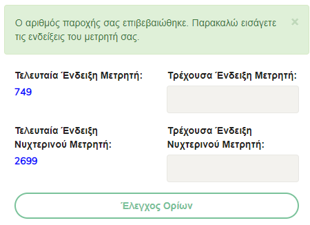

atpanos Δημοσ. 20 Ιανουαρίου 2023 Δημοσ. 20 Ιανουαρίου 2023 (επεξεργασμένο) Είχα κάνει την πληρωμή για νυχτερινό κάπου τον Αύγουστο. Ο λογαριασμός ΔΕΗ ήρθε τέλη Δεκέμβρη, ακόμα με μια καταμέτρηση. 28/12/2022 - 3857 kwh Προχθές έλαβα διορθωτικό για την ίδια περίοδο (26/08 - 28/12/2022): 3448 kwh Παίρνω τηλ ΔΕΔΔΗΕ, μου λένε τα 3448 είναι απο αρχές Οκτωβρίου όταν πήραμε μέτρηση για νυχτερινό. Άραγε η ΔΕΗ έκανε κάποιο λάθος; Τώρα μπαίνω ΔΕΔΔΗΕ καταμέτρηση και βλέπω αυτό αντίστροφα είναι ή εγώ βλέπω λάθος; Επεξ/σία 20 Ιανουαρίου 2023 από atpanos
Joshua21 Δημοσ. 20 Ιανουαρίου 2023 Δημοσ. 20 Ιανουαρίου 2023 46 λεπτά πριν, atpanos είπε Είχα κάνει την πληρωμή για νυχτερινό κάπου τον Αύγουστο. Ο λογαριασμός ΔΕΗ ήρθε τέλη Δεκέμβρη, ακόμα με μια καταμέτρηση. 28/12/2022 - 3857 kwh Προχθές έλαβα διορθωτικό για την ίδια περίοδο (26/08 - 28/12/2022): 3448 kwh Παίρνω τηλ ΔΕΔΔΗΕ, μου λένε τα 3448 είναι απο αρχές Οκτωβρίου όταν πήραμε μέτρηση για νυχτερινό. Άραγε η ΔΕΗ έκανε κάποιο λάθος; Τώρα μπαίνω ΔΕΔΔΗΕ καταμέτρηση και βλέπω αυτό αντίστροφα είναι ή εγώ βλέπω λάθος; Βασικά με την περιγραφή σου δεν καταλαβαίνω και πολλά. Πάντως δεν είναι ασυνήθιστο ο ΔΕΔΔΗΕ να καθυστερεί να ενημερώνει τα συστήματα του όταν ενεργοποιεί το νυχτερινό σε κάποια παροχή, και έτσι ενημερώνεται και ο πάροχος με καθυστέρηση. Όσο για το εάν έχει γίνει λάθος κάπου και τα νούμερα είναι αντίστροφα, θα το διαπιστώσεις με μια απλή ματιά στον μετρητή σου.
atpanos Δημοσ. 20 Ιανουαρίου 2023 Δημοσ. 20 Ιανουαρίου 2023 3 λεπτά πριν, Joshua21 είπε Βασικά με την περιγραφή σου δεν καταλαβαίνω και πολλά. Πάντως δεν είναι ασυνήθιστο ο ΔΕΔΔΗΕ να καθυστερεί να ενημερώνει τα συστήματα του όταν ενεργοποιεί το νυχτερινό σε κάποια παροχή, και έτσι ενημερώνεται και ο πάροχος με καθυστέρηση. Όσο για το εάν έχει γίνει λάθος κάπου και τα νούμερα είναι αντίστροφα, θα το διαπιστώσεις με μια απλή ματιά στον μετρητή σου. το νυχτερινό, όπως σε όλους, είναι ο χαμηλότερος αριθμός και σε μένα. άραγε αντίστροφα το δείχνει στα δικά μου τα μάτια. Ρωτάω επειδή ίσως το διαβάζω λάθος, γιατί και στον πάνω αριθμό δεν γράφει "μέρα".
