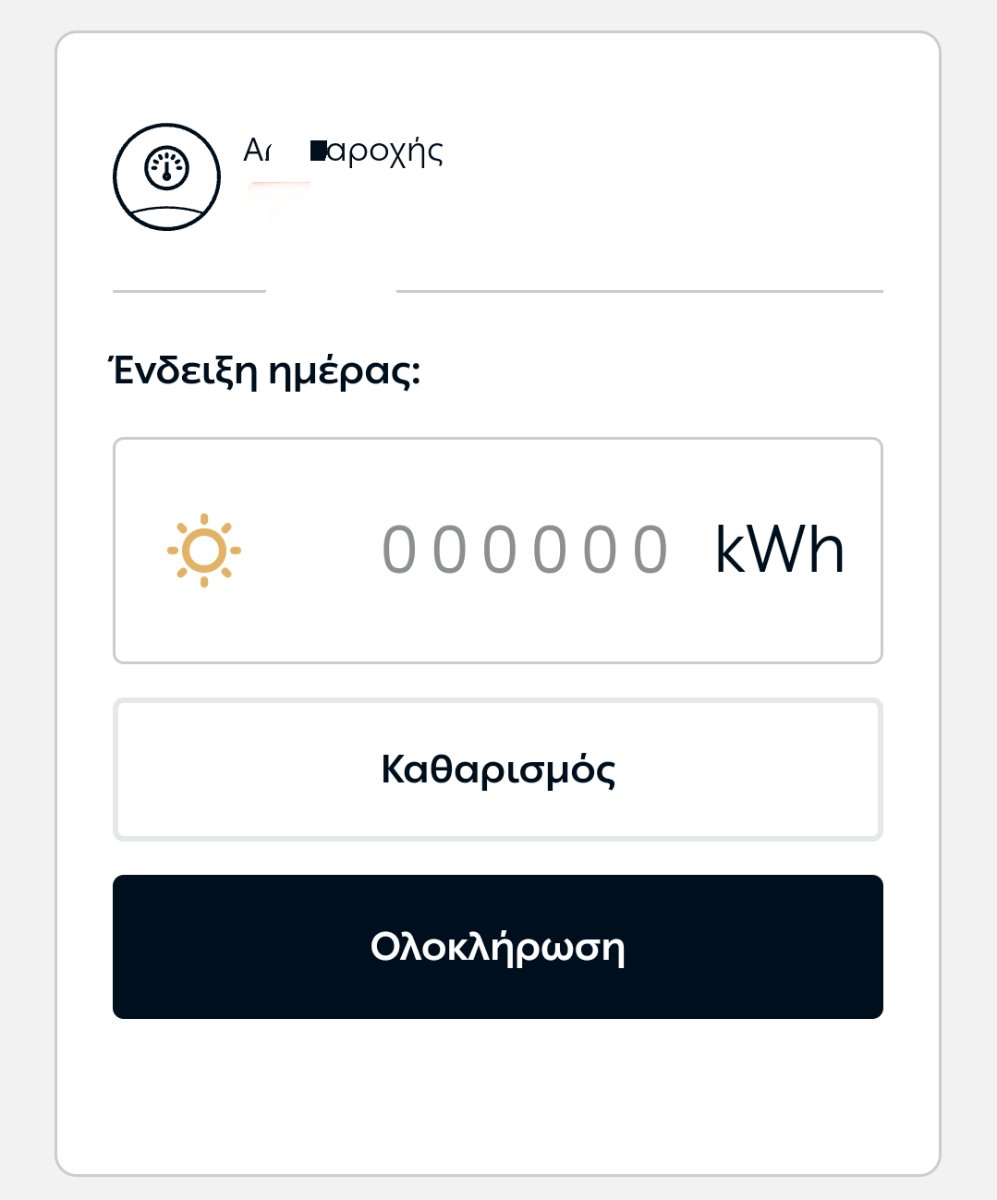

ethnik471 Δημοσ. 8 Φεβρουαρίου 2023 Δημοσ. 8 Φεβρουαρίου 2023 Καλησπέρα. Άνοιξε το self metering στην ΔΕΗ για να δώσω μετρήσεις για πρώτη φορά από τότε που βάλανε το νυχτερινό και τον ψηφιακό μετρητή. Για να μη κάνω κάποιο λάθος επειδή ο ψηφιακός μετρητής έχει το κόμμα ως εξής: 0500.50 για να μη κάνω λάθος πως ακριβώς θα το γράψω στο app της ΔΕΗ; Συγγνώμη αν θεωρείται αυτονόητο. Επίσης τώρα μου μπήκα στο app της ΔΕΗ και πάτησα υποβολή μου εμφάνιζε πεδίο μόνο για ενδείξεις ημέρας.... Άραγε αν πατήσω υποβολή θα βγάλει και πεδίο για νύχτας; Αν όχι τι να κάνω , να πάρω στην ΔΕΗ τηλέφωνο;

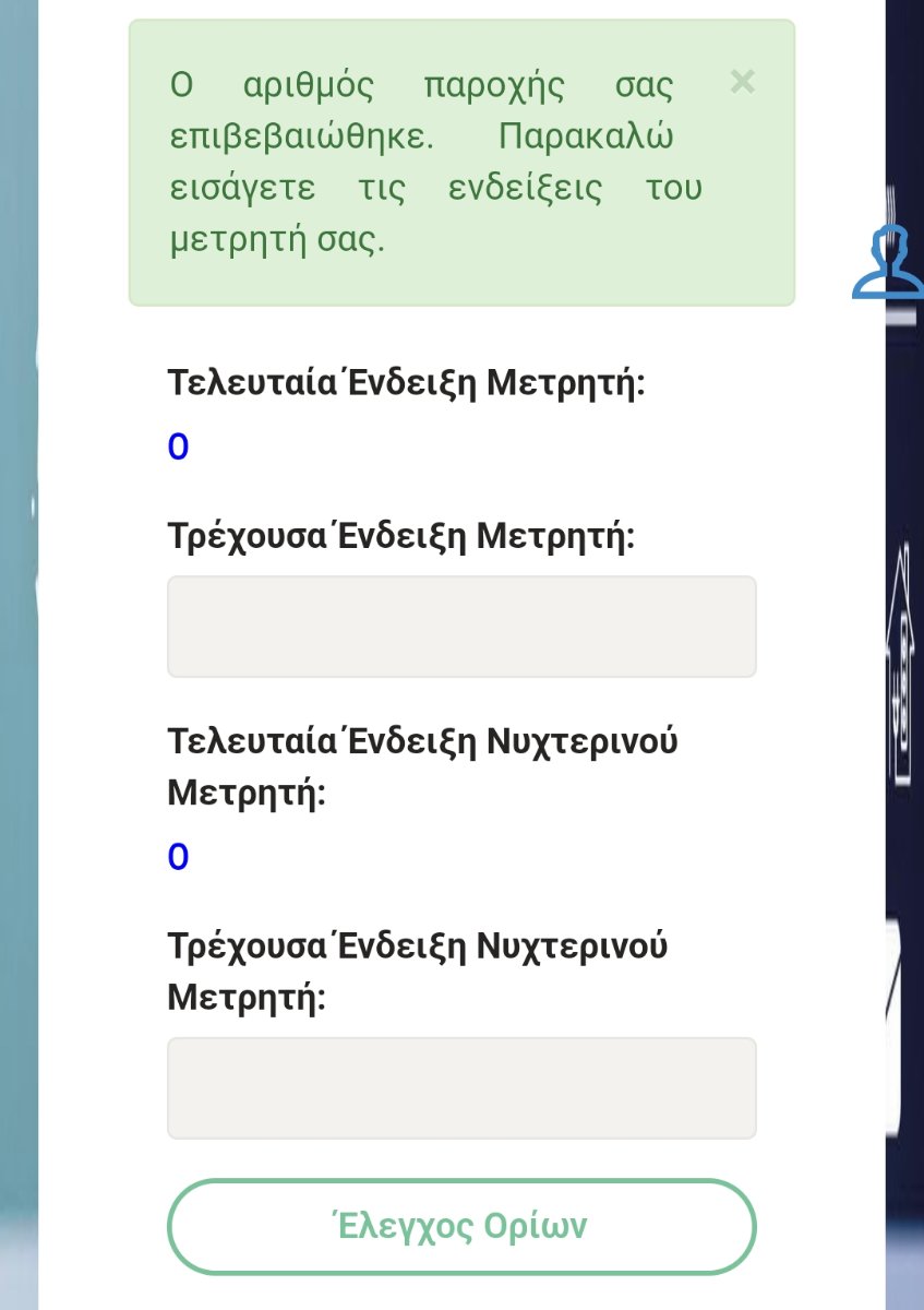

ethnik471 Δημοσ. 8 Φεβρουαρίου 2023 Δημοσ. 8 Φεβρουαρίου 2023 5 λεπτά πριν, ekrepali είπε Από τότε που σου έβαλαν τον ψηφιακό μετρητή, πέρασε ο ΔΕΔΔΗΕ για προγραμματισμένη καταμέτρηση; Αν όχι, τότε δεν έχει συγχρονιστεί ακόμα το ebill της ΔΕΗ και βλέπει ακόμα τον παλιό σου μετρητή. Μου έκαναν καταμέτρηση όταν κάνανε την αλλαγή. Από τότε που ξεκίνησε να μετράει ο ψηφιακός, όχι δεν ήρθαν. Θα μπω στον ΔΕΔΔΗΕ να δοκιμάσω και αυτό που λέει ο @Kozanitis1 Σας ευχαριστώ για να δούμε... Και με την υποδιαστολή τι κάνω; Πώς δίνω την μέτρηση , όπως την βλέπω δηλαδή χχχχ.χχ ? Τελικά στο site του ΔΕΔΔΗΕ έχει πεδίο και για ένδειξης νύχτας. Ίσως στο επόμενο βήμα να εμφανίζονται στο app της ΔΕΗ, αλλά αφού το λέτε θα τις δώσω μόνο στον ΔΕΔΔΗΕ. Απλως αν ξέρει κάποιος σε τι μορφή να τις δώσω, δηλαδή με το κόμμα στο τέλος που βάζω την υποδιαστολή γιατι ο αναλογικός μετά το κόμμα είχε ένα ψηφίο. Ο ψηφιακός έχει δύο..
Kozanitis1 Δημοσ. 8 Φεβρουαρίου 2023 Δημοσ. 8 Φεβρουαρίου 2023 (επεξεργασμένο) 22 λεπτά πριν, ethnik471 είπε Τελικά στο site του ΔΕΔΔΗΕ έχει πεδίο και για ένδειξης νύχτας. Ίσως στο επόμενο βήμα να εμφανίζονται στο app της ΔΕΗ, αλλά αφού το λέτε θα τις δώσω μόνο στον ΔΕΔΔΗΕ. Απλως αν ξέρει κάποιος σε τι μορφή να τις δώσω, δηλαδή με το κόμμα στο τέλος που βάζω την υποδιαστολή γιατι ο αναλογικός μετά το κόμμα είχε ένα ψηφίο. Ο ψηφιακός έχει δύο.. Στο self metering της ΔΕΗ σε αφήνει να δώσεις νύκτας αν πατήσεις επόμενο ή έχει μόνο υποβολή; Σαν προηγούμενη ένδειξη στο ΔΕΔΔΗΕ λέει 0 και 0 στις κλίμακες; Για τη μέτρηση στους νέους μετρητές δες εδώ, ημερήσιες είναι το 1.8.1 και νύκτας 1.8.2 Η τελεία που έχει ο μετρητής είναι η υποδιαστολή* Στη ένδειξη σου ζητάει ακέραια τιμή χωρίς δεκαδικά κλπ (πχ αν ο μετρητής λέει 123.45 τότε εσύ δίνεις 123) Επεξ/σία 8 Φεβρουαρίου 2023 από Kozanitis1 1
ethnik471 Δημοσ. 8 Φεβρουαρίου 2023 Δημοσ. 8 Φεβρουαρίου 2023 Στο site του ΔΕΔΔΗ αναφέρει μηδενικές προηγούμενες μετρήσεις. (Φωτό) Στο site της ΔΕΗ με το που πατάω self metering εμφανίζει αυτό στην φώτο:
