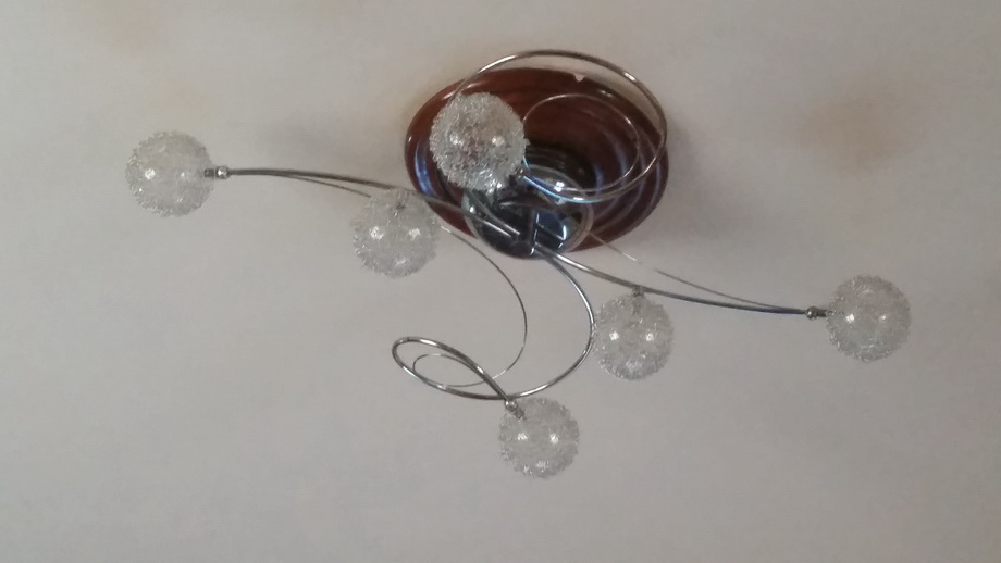

Γιάννης Platano Δημοσ. 14 Φεβρουαρίου 2016 Δημοσ. 14 Φεβρουαρίου 2016 Εχω δυο τετοια φωτιστικα οροφης με λαμπες καρφακι G4 (οχι led) Δεν αντεχει παραπανω απο μηνα η καθε μια . Τα φωτιστικα ειναι καινουργια Τι μπορει να φταιει παιδια ? Ευχαριστω.

dmpatanis Δημοσ. 14 Φεβρουαρίου 2016 Δημοσ. 14 Φεβρουαρίου 2016 Φιλε μου δοκιμασε να βγαλεις τις διακοσμιτικες μπαλες και μετα βαλε τις λαμπες και λειτουργισε το. Νομιζω οτι δεν ψυχονται οι λαμπες οσο πρεπει και γι αυτο καιγονται. Δοκιμασε και πες μου. 1
Γιάννης Platano Δημοσ. 14 Φεβρουαρίου 2016 Μέλος Δημοσ. 14 Φεβρουαρίου 2016 Φιλε μου δοκιμασε να βγαλεις τις διακοσμιτικες μπαλες και μετα βαλε τις λαμπες και λειτουργισε το. Νομιζω οτι δεν ψυχονται οι λαμπες οσο πρεπει και γι αυτο καιγονται. Δοκιμασε και πες μου. Ευχαριστω αλλα θα ειναι πολυ αντιαισθητικο ετσι .
Haldol Δημοσ. 14 Φεβρουαρίου 2016 Δημοσ. 14 Φεβρουαρίου 2016 Ευχαριστω αλλα θα ειναι πολυ αντιαισθητικο ετσι . Sure. Κάντο για δοκιμή όμως. Άμα φταίνε οι θερμοκρασίες, μετά θα το ξέρεις, οπότε βάζεις LED και καθάρισες.
Γιάννης Platano Δημοσ. 14 Φεβρουαρίου 2016 Μέλος Δημοσ. 14 Φεβρουαρίου 2016 Sure. Κάντο για δοκιμή όμως. Άμα φταίνε οι θερμοκρασίες, μετά θα το ξέρεις, οπότε βάζεις LED και καθάρισες. Με led θα λυθει σιγουρα το προβλημα ?
