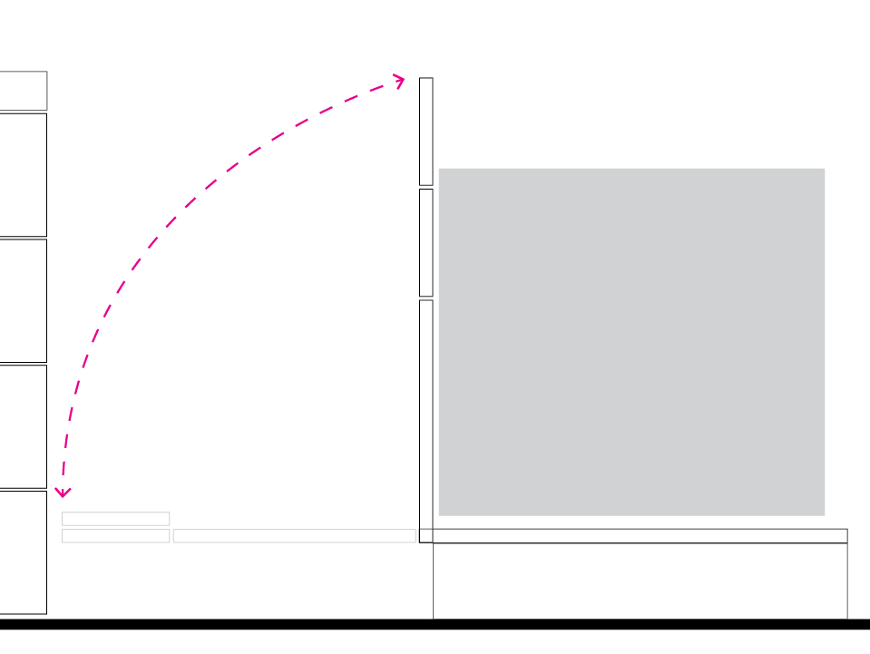

zoranb Δημοσ. 16 Φεβρουαρίου 2016 Δημοσ. 16 Φεβρουαρίου 2016 Έχω ένα πορτάκι ντουλαπιού που θέλω να φαίνεται σαν 3 συρτάρια και παράλληλα να το κάνω να διπλώνει στο πρώτο συρτάρι, ώστε να μαζεύει όλο διπλώνοντας. Ο λόγος είναι επειδή δεν χωράει καθώς απέναντί του υπάρχει άλλο έπιπλο. Στη φωτογραφία φαίνεται τι θέλω να κάνω, έχω γκριζάρει το πορτάκι με τα συρτάρια και φαίνεται πως το πρώτο είναι διπλωμένο όταν είναι ανοικτό. Φυσικά όταν θα κλείνει θα ξεδιπλώνεται το πρώτο συρτάρι και θα είναι στην ορθια θέση ώστε εξωτερικά να φαίνεται σαν συρτάρι. Μήπως ξέρει κανείς με τι τρόπο μπορώ να το κάνω να διπλώνει/ισιώνει όταν προκειται να ανοίγει/κλείνει αντίστοιχα, ή εάν υπάρχει άλλος τρόπος ώστε να χωράει όταν ανοίγεi;

zoranb Δημοσ. 16 Φεβρουαρίου 2016 Μέλος Δημοσ. 16 Φεβρουαρίου 2016 Ωχ λάθος, 3 συρτάρια εννοώ (θα το διορθώσω, sorry). Κοίτα όπως βλέπεις, είναι 3 σπαστά κομμάτια που θα φαίνονται σαν συρτάρια καθώς θα έχει το καθένα το χερουλάκι του. Οπότε φαίνονται σαν 3 συρτάρια αντί για ένα πορτάκι, το κάνω επίτηδες για να ταιριάζει με τα υπόλοιπα "πραγματικά" συρτάρια που υπάρχουν παραδίπλα, εάν το έκανα πορτάκι θα ήτανε παραφωνία αλλά και δεν θα χώραγε όταν άνοιγε.

zoranb Δημοσ. 20 Φεβρουαρίου 2016 Μέλος Δημοσ. 20 Φεβρουαρίου 2016 Παιδιά, υπάρχει κουμπάσο που να κρατάει κλειστό το ντουλάπι έτσι όπως το έχω να ανοίγει;
andreapaog328 Δημοσ. 20 Φεβρουαρίου 2016 Δημοσ. 20 Φεβρουαρίου 2016 με μεντεσέδες πανω κατω δε γίνεται δουλεια?
Liverpool89 Δημοσ. 20 Φεβρουαρίου 2016 Δημοσ. 20 Φεβρουαρίου 2016 Ξερεις πως θα το κανα εγω. Θα βαζα μεντεσεδες οπως λεει ο φιλος πανω αλλα στο κεντρο θα χα εναν συρτη, οπως αυτος που βαζουν στις πορτες. Το απασφαλιζεις πεφτει,μετα το ασφαλιζεις. Απλα θα πεφτει ολοεχρι κατω δεν ξερω αν ειναι βολικο να κρατανε ολο το βαρος οι μεντεσεδες
andreapaog328 Δημοσ. 20 Φεβρουαρίου 2016 Δημοσ. 20 Φεβρουαρίου 2016 ναι θελει σίγουρα 2-3 σε καθε κομματι. πρεπει να υπαρχουν και μεντεσεδες που "κλειδωνουν" οταν φτανεις στο τερμα. οποτε γλιτωνεις και το συρτη
zoranb Δημοσ. 20 Φεβρουαρίου 2016 Μέλος Δημοσ. 20 Φεβρουαρίου 2016 Σκεπτόμουν ένα κουμπάσο στο μεγάλο κομάτι για να ανοίγει όλο και κάτι σα μεντεσές στο μικρό ώστε να διπλώνει μόνο του!
leftermann Δημοσ. 21 Φεβρουαρίου 2016 Δημοσ. 21 Φεβρουαρίου 2016 προσπαθώ να καταλάβω πώς ανοίγει τούτο δω, αλλά δεν Βλέπουμε ένα ντουλάπι σε τομή από το πλάι του, του οποίου το πορτάκι ανοίγει προς τα κάτω; Σαν την πόρτα του φούρνου ασπούμε; Αλλά θες να σπάει για να χωράει να ανοίξει ως κάτω, σωστά;
zoranb Δημοσ. 21 Φεβρουαρίου 2016 Μέλος Δημοσ. 21 Φεβρουαρίου 2016 Σωστά, θέλω να σπάει γιατί υπάρχει έπιπλο και δεν χωράσει να ανοίξει!
leftermann Δημοσ. 21 Φεβρουαρίου 2016 Δημοσ. 21 Φεβρουαρίου 2016 προς τα πάνω θα γινότανε μήπως; Δες πχ αυτόν τον μηχανισμό με τον τυπά που διαβάζει εκεί μπροστά στην στερεοφωνικάρα του εδώ
zoranb Δημοσ. 21 Φεβρουαρίου 2016 Μέλος Δημοσ. 21 Φεβρουαρίου 2016 Δεν εξυπηρετεί προς τα πάνω γιατί πρόκειται για πλυντήριο πιάτων που θα μπαίνει στο ντουλάπι αυτό συνεπώς δεν θα μπορώ να το φορτώσω.
taazz Δημοσ. 21 Φεβρουαρίου 2016 Δημοσ. 21 Φεβρουαρίου 2016 Δεν εξυπηρετεί προς τα πάνω γιατί πρόκειται για πλυντήριο πιάτων που θα μπαίνει στο ντουλάπι αυτό συνεπώς δεν θα μπορώ να το φορτώσω. όπως και να σπάει αν το φορτώνεις τότε θες υποστήριξη στο έξω άκρο σκέφτηκες να βάλεις 2 ή 3 σύρτες για υποστήριξη;
