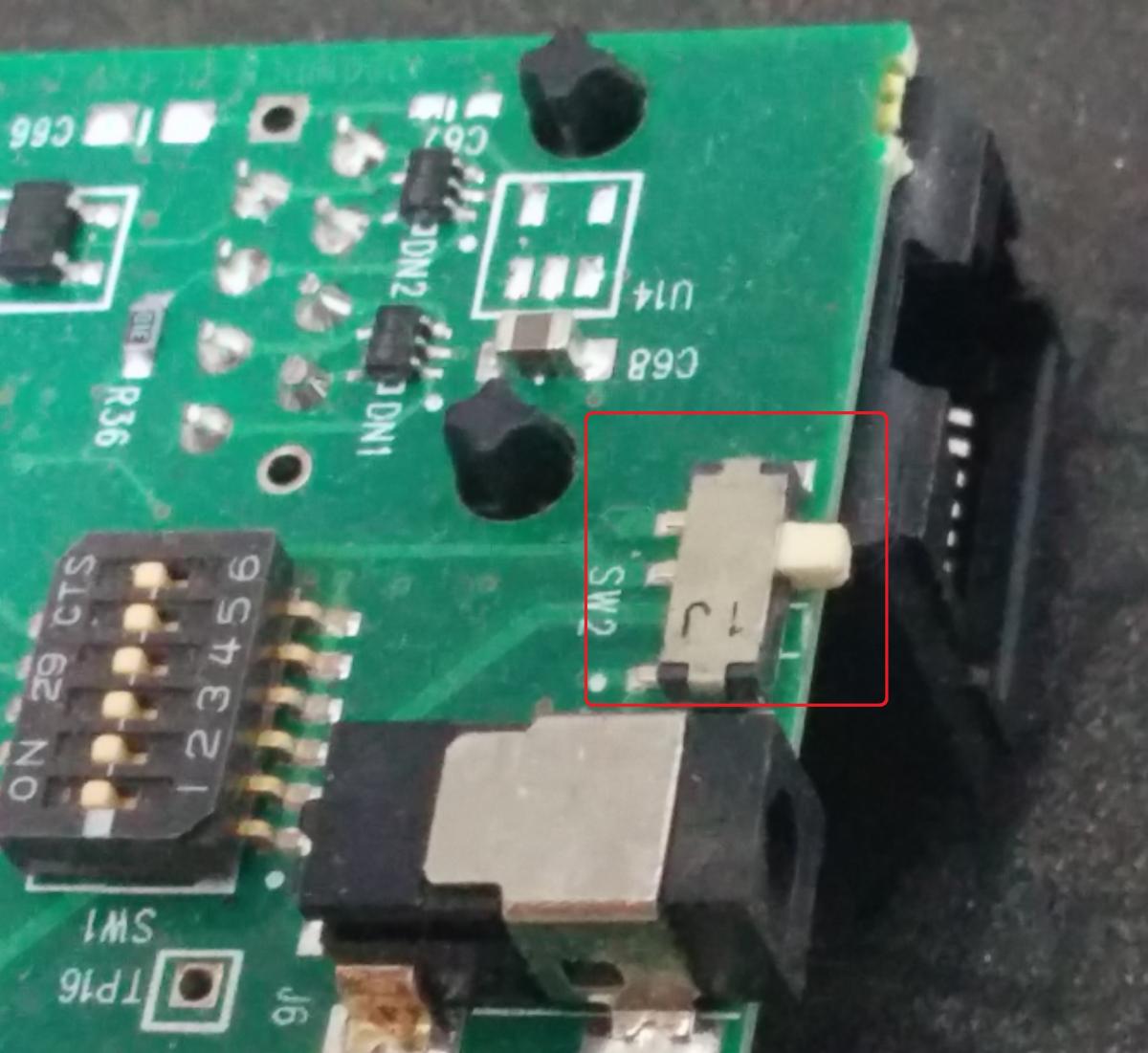

SPANK Δημοσ. 29 Φεβρουαρίου 2016 Δημοσ. 29 Φεβρουαρίου 2016 Καλησπέρα Ψάχνω αν υπάρχει το παρακάτω διακοπτάκι που εχω με κόκκνο χρώμα , αν γνωρίζει κανενας που μπορώ να βρώ το συγκεκριμένο και απο εξωτερικό δεν με πηράζει αρκεί να κάνει γιατι θα παραγείλω 15 20 να έχω, το συγκεκριμένο κολλάει επάνω στην πλακέτα και επειδή Ευχαριστώ
Fubar.gr Δημοσ. 29 Φεβρουαρίου 2016 Δημοσ. 29 Φεβρουαρίου 2016 Νομίζω αυτό εδώ είναι παρόμοιο: http://www.tme.eu/en/details/mss-1290bn/slide-switches/ Εδώ οι ακριβείς διαστάσεις:
SPANK Δημοσ. 29 Φεβρουαρίου 2016 Μέλος Δημοσ. 29 Φεβρουαρίου 2016 Νομίζω οτι αλλο πρέπει να ειναι γιατι έχει και στα πλάγια σιδεράκια ... έβγαλα αλλη μια φωτογραφία απο επάνω που φαίνεται καλύτερα ( με κόκκινο χρώμα )
coolerman Δημοσ. 29 Φεβρουαρίου 2016 Δημοσ. 29 Φεβρουαρίου 2016 http://www.ebay.com/itm/5-x-Mini-7P-Slide-Switch-On-Off-2-Position-1P2T-SPDT-MSK-12C02-SMD-For-MP3-MP4-/141810020500?hash=item2104893094:g:OggAAOSw14xWKv0y
SPANK Δημοσ. 29 Φεβρουαρίου 2016 Μέλος Δημοσ. 29 Φεβρουαρίου 2016 http://www.ebay.com/itm/5-x-Mini-7P-Slide-Switch-On-Off-2-Position-1P2T-SPDT-MSK-12C02-SMD-For-MP3-MP4-/141810020500?hash=item2104893094:g:OggAAOSw14xWKv0y Αυτό φαίνεται να ειναι αλλα έχει 2 μαύρα το διακοπτάκι απο κάτω οποτε δεν θα εφάπτεται τελείως με την πλακέτα
Fubar.gr Δημοσ. 29 Φεβρουαρίου 2016 Δημοσ. 29 Φεβρουαρίου 2016 Αυτό φαίνεται να ειναι αλλα έχει 2 μαύρα το διακοπτάκι απο κάτω οποτε δεν θα εφάπτεται τελείως με την πλακέτα Τα κόβεις με τον πλαγιοκόφτη!
SPANK Δημοσ. 29 Φεβρουαρίου 2016 Μέλος Δημοσ. 29 Φεβρουαρίου 2016 Τέλεια τοτε μου κάνει απλα το βράδυ να δώ τις διαστάσεις για να ειμαι οκ και εκει , σας ευχαριστώ
Roger Δημοσ. 29 Φεβρουαρίου 2016 Δημοσ. 29 Φεβρουαρίου 2016 Καλησπέρα Ψάχνω αν υπάρχει το παρακάτω διακοπτάκι που εχω με κόκκνο χρώμα , αν γνωρίζει κανενας που μπορώ να βρώ το συγκεκριμένο και απο εξωτερικό δεν με πηράζει αρκεί να κάνει γιατι θα παραγείλω 15 20 να έχω, το συγκεκριμένο κολλάει επάνω στην πλακέτα και επειδή Ευχαριστώ IMG_20160229_173814.jpg On/off 2 positions,ή push button δεν αναφερεις.Προσεξε μην μπερδευτεις.
SPANK Δημοσ. 29 Φεβρουαρίου 2016 Μέλος Δημοσ. 29 Φεβρουαρίου 2016 On/off 2 positions θέλω οχι push και απο οτι μέτρησα τώρα οι διαστάσεις ειναι αυτες οποτε μου κάνει το παραπάνω , ευχαριστώ πολύ για την βοήθεια 1
