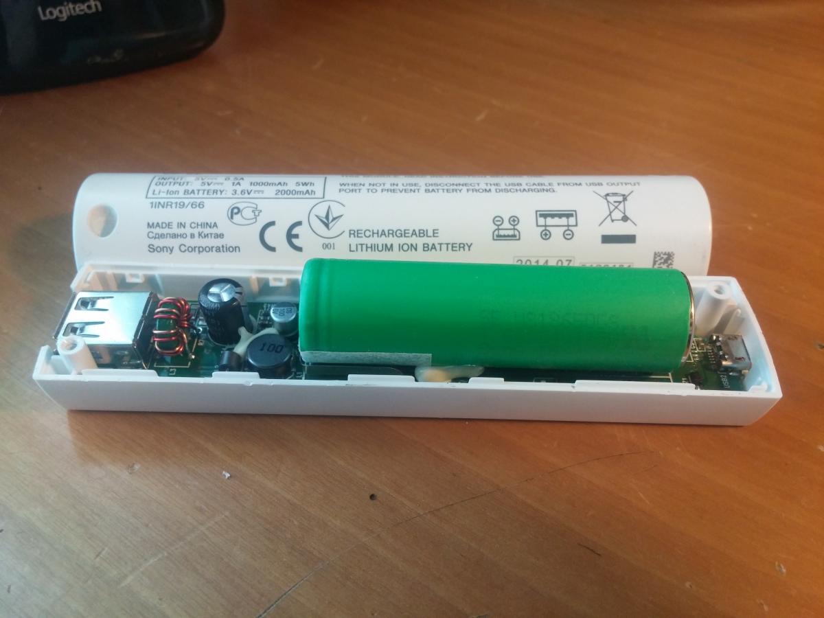

Αποφασισα να ανοιξω των 2 χρονων power bank μου το οποιο δεν χρησιμοποιω καθολου μιας και δεν χρειαζεται! Φοραει μια μπαταρια 18650-2000mah. Ερωτηση: μπορω να την αναβαθμισω σε μια των 5000mah για αυξημενη ωρα φορτισης?

παρε ενα κανονικα power bank, μην παιζεις με αυτα, να κανει κανα μπαμ και να τρεχεις μετα.
επισης δεν θα χωραει μια τοσο μεγαλη εκει μεσα, εκτως εαν θες να εχεις καλώδια να κρέμονται.
Δες διαστάσεις, αν χωράει μεγαλύτερη, αν ναι δε θα υπάρχει κάποιο θεμα... οσο για τα μπαμ και τα ξεμπαμ υπαρχει παντα η αστοχιας μπαταριας και καινουργιο να ειναι.
Μην πειράξεις τίποτα ψηφίζω εγώ, με μια 18650 όπως και να έχει μια φόρτιση δεν την ολοκληρώνει αυτό (4.2 βόλτ στα 2000mah + μετατροπή στα 5V) άρα άστο όπως έχει και όσο δουλέψει δούλεψε.
Και απο οσο ξέρω 5000mah μπαταρίες σε 18650 δεν υπάρχουν, μέχρι 3600mah πρέπει να είναι αλλά οι πωλητές τις ονομάζουν όπως θέλουν για να πουλήσουν...
Εμαθα αρκετα, απο οσο ξερω οι διαστασεις 18650 ειναι ιδιες. Δεν με ενδιαφερει αν θα κανει κανα μπαμ, ουτως ή αλλιως αχρηστο μου ηταν. Θα προσπαθησω να βαλω μια θεωρητικη 5000mah και θα το χρησιμοποιω με xiaomi led!
Δεν καταλαβαίνω, εφόσον εχει ήδη 18650 τι πειράζει να την αλλάξει κ να βάλει μια μεγαλύτερη 18650? Οι διαστάσεις κ τα V είναι τα ίδια...
Όπως το βλέπω εγώ ούτε μπαμ, ούτε τπτ. Απλά προσοχή στην μπαταρία που θα αγοράσεις. Κυκλοφορεί πολύ μούφα

2000mah είναι η μπαταρία.
18650 ειναι ο τυπος της μπαταριας, αυτο που ειπε ειναι να βγαλει τα 2000mah και να βαλει 5000mah, ιδιου τυπου μπαταριας με μεγαλητερη χωριτικοτητα.
δεν ηξερα οτι το 18650 ειναι τυπος μπαταριας, νόμιζα οτι ελεγες για 18650mah, οποτε ειναι πολυ πιθανό να λειτουργησει χωρις πυροτεχνήματα
Μεχρι 3500mah υπαρχουν μπαταριες. Αν παρεις 5000mah το πιο πιθανο ειναι να ειναι 1000mah πραγματικα.

Το πρώτο που θα έπρεπε να σε ενδιαφέρει θα έπρεπε να ήταν να μην κάνει μπάμ κατ εμέ: link

Γιατί όπως είπες και εσύ και ο vdeseris κυκλοφορεί πολύ μούφα (πολύ όμως, πάρα πολύ), το πιο πιθανό είναι να του δώσουν άθλια μπαταρία, στην τελική δηλαδή να καταλήξει με χειρότερη μπαταρία απο αυτήν που είχε.
Μετά οι κολλήσεις, η μπαταρία θέλει ηλεκτρόποντα, με κολλητήρι δεν... Αν κάνει κόλληση κάπως και φύγει λίγο στο μέλλον και κάνει βραχυκύκλωμα στο σώμα της μπαταρίας με το + θα γίνει Λας Bέγλας το πλαστικό του power bank και δεν ξέρω τι άλλο....
Αν παρ όλα αυτά θέλει να το επιχειρήσει ο TS καλύτερα να βγάλει την παλιά και να βάλει ένα τέτοιο στην θέση της: link Μετά σιλικόνη και χοντρά καλώδια και είναι κομπλέ (θεωρητικά :P).

@ The_Judas Ναι φίλε μου 2000 είναι και? Όσο τα volt είναι σχεδόν τα ίδια δεν νομίζω ότι υπάρχει κάποιος φοβος
Φυσικά σε αυτά που είπε ο nikos έχει δίκιο αλλά τα θεωρώ αυτονόητα....
Ultrafire, samsung, xtar... Από μάρκες όσες θες! Κ από μαϊμού το ίδιο. Στο forum θα βρεις πολλές πληροφορίες κ για τις 18650 κ για το πως να αποφύγεις τις μαϊμού. Επίσης τρελαίνομαι να μάθω πώς θα φτιάξεις την 12v :-P
