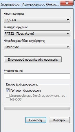

takhs_TAKHS Δημοσ. 6 Απριλίου 2016 Δημοσ. 6 Απριλίου 2016 Έχω ένα usb 8gb και θέλω να τρέχω το ubuntu από το usb και να αποθηκεύονται τα αρχεία στο usb ακολούθησα της οδηγίες που έχει εδώ http://www.howtogeek.com/howto/14912/create-a-persistent-bootable-ubuntu-usb-flash-drive/ το έκανα επανεκκίνηση επέλεξα να ξεκίνησε από το usb την ώρα που άνοιγες και δεν έκανε τίποτα μου εμφάνιζε μια γραμμή που αναβόσβηνε και αυτό μόνο μήπως φταίει που δεν του έκανα διαμόρφωση και αν ναι τι σύστημα αρχείων να επιλέξω (FAT 32 η NTFS η exFAT) και τα υπόλοιπα να τα αφήσω έτσι όπως έδειχνε η εικόνα
TheELF Δημοσ. 6 Απριλίου 2016 Δημοσ. 6 Απριλίου 2016 Δεν είναι bootable το usb σου,ο οδηγός είναι για usb που μπορούν ήδη να ξεκινήσουν. Κατέβασε το easybcd πάνε στο bcd deployment στο write mbr με την επιλογή "install xp ntldr ... " Πρόσεξε να επιλέξεις το σωστό γράμμα μονάδας. Επίσης μπορείς να τρέξεις τα ubuntu με όποιον τρόπο θες ή μπορείς και να κάνεις κανονική εγκατάσταση πάνω στο usb χωρίς αρχείο persistence, θα βλέπει όλο το usb σαν κανονικό διαμέρισμα ubuntu και θα κρατάει ότι αλλαγή κάνεις.
