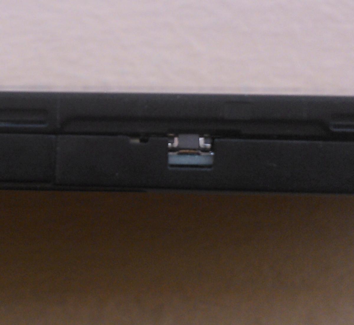

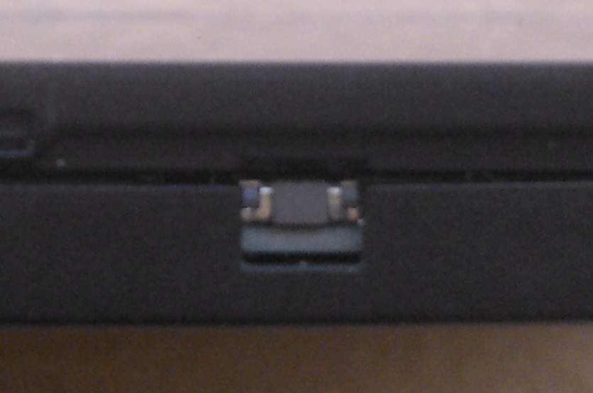

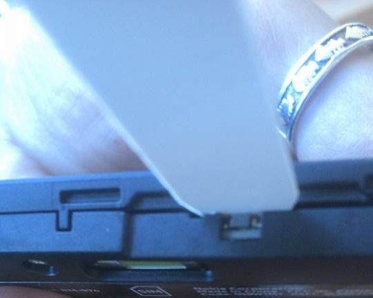

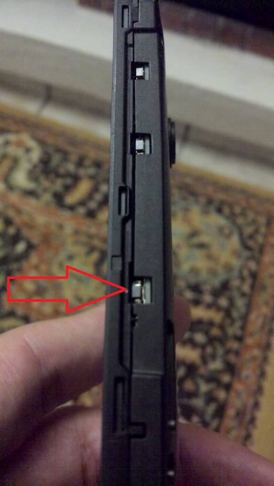

stratigos24 Δημοσ. 6 Απριλίου 2016 Μέλος Δημοσ. 6 Απριλίου 2016 Και εγώ δεν βλέπω κάτι άλλο. Από λίγο που έψαξα, το εμφανίζουν και άλλα lumia που έχουν τον ίδιο τύπο κουμπιών στο πλάι και υπάρχει και ένα φιξ: Aπό ότι φαίνεται και το πρόβλημα στο lumia του φίλου αυτό είναι, βάζω 2 φωτό, μια από το volume down και μια από το power για να φανεί η διαφορά: Power button (έχει κενάκι ανάμεσα): Volume down button:
Pseudonumo Δημοσ. 6 Απριλίου 2016 Δημοσ. 6 Απριλίου 2016 Μάλιστα. Αν δεν υπάρχει εγγύηση και για να μη μείνει χαλασμένο ή δοκιμάζεις αυτό που ανέβασες, ή το πας σε κανα μάστορα να στο κολλήσει με κολλητήρι. Ρωτάς πριν βέβαια την τιμή, αλλά δεν νομίζει να ζητήσει περισσότερα απ'ότι η Microsoft. Βέβαια, το επίσημο σέρβις είναι πάντα προτιμότερο. Φυσικά, το ότι δούλεψε σε αυτόν στο βίντεο δεν σημαίνει ότι θα δουλέψει και σε σενα!

stevengreeceGR Δημοσ. 6 Απριλίου 2016 Δημοσ. 6 Απριλίου 2016 Βάλε το χαρτάκι κι εγώ το είχα κάνει μέσα σε ένα λεπτό μόνος μου.
stratigos24 Δημοσ. 6 Απριλίου 2016 Μέλος Δημοσ. 6 Απριλίου 2016 Το έκανα και μάλιστα δεν δούλεψε με ένα χαρτί (έβαλα αυτό από τα πουκάμισα) και έβαλα και δεύτερο χαρτί μαζι και πάλι δεν δούλεψε..
Barbara1980 Δημοσ. 6 Απριλίου 2016 Δημοσ. 6 Απριλίου 2016 Αντί για χαρτί, δοκίμασε με αλουμινόχαρτο. Βαρβάρα.
stratigos24 Δημοσ. 6 Απριλίου 2016 Μέλος Δημοσ. 6 Απριλίου 2016 Μπα, δεν μπαίνει το αλουμινόχαρτο, θέλει κάτι λεπτό σχετικά και άκαμπτο.. Θα το στείλει για σερβις να είμαστε οκ.
