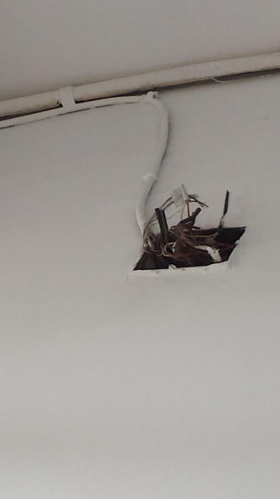

Μήπως παίζει τίποτα με επαγωγικό ρεύμα γιατί το καλώδιο του τηλεφώνου περνάει κολλητά με του ρεύματος στην είσοδο της πολυκατοικίας.
Στη φωτογραφία παραπάνω είναι το καλώδιο του ΟΤΕ στην είσοδο της πολυκατοικίακ και ακριβώς δίπλα του απο πάνω είναι το καλώδιο του ρεύματος απο την κολώνα της ΔΕΗ.
Σίγουρα επηρεάζει κάτι, αλλά δεν νομίζω τόσο πολύ. Δεν θα ανέβαινε η τάση εξάλλου θεωρητικά, πόσο μάλλον 50V +
