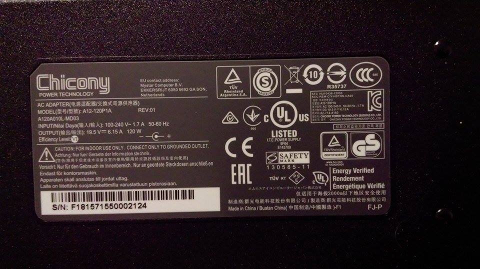

hackerW32 Δημοσ. 19 Μαΐου 2016 Δημοσ. 19 Μαΐου 2016 ενας φιλος μου στην νορβιγια πηρε ενα λαπτοπ απο ebay, δεν ειδε ομως οτι το βισμα που εχει ειναι απο αμερικα.. τι πρεπει να παρει για να μπορει να βαλει το λαπτοπ του (λογικα type B πρεπει να ειναι το βισμα) για να μπορει να το βαλει στο σπιτι του? απο οτι ειδα η νορβιγια εχει τις ιδιες πριζες με εμας. θελει ανταπτορα? θελει μετατροπεα; ευχαριστω
Επισκέπτης Δημοσ. 19 Μαΐου 2016 Δημοσ. 19 Μαΐου 2016 Αν ο φορτιστής γράφει 110-240V - 50 Hz δεν νομίζω να υπάρξει θέμα, μόνο το καλώδιο θα αλλαχτεί ή παίρνει αντάπτορα (απο us plug σε type f ) όπως οι δικές μας πρίζες.
tsacali Δημοσ. 19 Μαΐου 2016 Δημοσ. 19 Μαΐου 2016 οπως λεει κι ο δημητρης η μονη διαφορα αν υπαρχει θα ειναι στα volt που συνδεεται το τροφοδοτικο. αν δεν ειναι 110-240 volt και δουλευει μονο με 110 volt θα χρειαστει αλλο τροφοδοτικο. αλλοιως μονο το καλωδιο αλλαζει η παιρνει ανταπτορα

hackerW32 Δημοσ. 19 Μαΐου 2016 Μέλος Δημοσ. 19 Μαΐου 2016 αρα μονο εναν ανταπτορα ή αλλο καλοδιο θελει. οκ. υπαρχουν καλοι και κακοι ανταπτορες; μαρκες κλπ; μην το πω να παρει ενα οποιο βρει και ειναι μουφα
nikos1982 Δημοσ. 20 Μαΐου 2016 Δημοσ. 20 Μαΐου 2016 υπαρχουν και καρακινεζικα υπαρχουν και καποια καλα...απο την τιμη θα τα καταλαβεις.ανταπτορας σουκο σε universal ειναι που εχει ολους τους τυπους σουκο απο τις χωρες.
tsacali Δημοσ. 20 Μαΐου 2016 Δημοσ. 20 Μαΐου 2016 οχι και τροφοδοτικο με εναν ανταπτορα 230 σε 110 κανει την δουλεια του ετσι κι αλλοιως δεν θα εχει μεγαλη διαφορα στην τιμη http://www.e-shop.gr/ypologistes-aksesouar-laptop-trofodotika-list?table=PER&category=%D4%D1%CF%D6%CF%C4%CF%D4%C9%CA%C1+NOTEBOOK αμα θελει να παει καπου με αυτο να μην εχει και πολλα να κουβαλαει. παντως και μετατροπεας 240-110volt του κανει. ΑΚΥΡΟ δεν προσεξα την φωτο τοτε ας παρει καλυτερα καλωδιο
