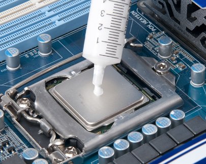

Aristomaxos Δημοσ. 29 Μαΐου 2016 Δημοσ. 29 Μαΐου 2016 Αύριο θα παραλάβω τον i5 4570 που είχε προσφορά το Public για ν΄αντικαταστήσει τον i3 4160 που έχω τώρα στο σύστημα. Μητρική έχω μια H97. Έχω ακόμα στη κατοχή μου αυτή τη Noctua ψύκτρα από εποχής Core 2 Duo. Ν' αγοράσω το mounting kit για τη μετάβαση στην s1150 πλατφόρμα ή η stock ψύκτρα του i5 είναι αρκετή όπως ήταν για τον i3 ; Επίσης ποια Arctic πάστα προτείνετε να βάλω (αν πάρω τον mounting kit) ; Έχω μια παλιά Arctic Silver 5 απ' το 2008 αλλά προτιμώ ν' αγοράσω μια καινούρια για να έχω το κεφάλι μου ήσυχο.

benign Δημοσ. 29 Μαΐου 2016 Δημοσ. 29 Μαΐου 2016 Για να μην πάρω πάστα από διαφορετικό κατάστημα η πάστα της Noctua είναι καλή ; Καλη αλλα ακριβη,μου φαινεται. Απο οτι βλεπω δεν εχει πολυ ποικιλια το συγκεκριμενο καταστημα,αλλα επειδη εχω και εγω αυτον τον επεξεργαστη,δεν εχει μεγαλες θερμοκρασιες,μην ανυσηχεις,Βαλε μια συνηθισμενη,καλουτσικη οπως αυτη : http://www.itsmart.gr/product_info.php?cPath=750_753_69_921&products_id=8550 Αλλα μικρη ποσοτητα στο κεντρο του cpu οχι μεγαλη,γιατι μπορει να εχεις προβλημα.

Physiciant Δημοσ. 29 Μαΐου 2016 Δημοσ. 29 Μαΐου 2016 Πάστα πάρε την MX-4 http://www.e-shop.gr/arctic-mx-4-thermal-compound-4g-p-PER.641198
