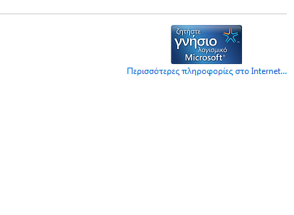

corsair04 Δημοσ. 2 Ιουλίου 2016 Δημοσ. 2 Ιουλίου 2016 παιδιά ευχαριστώ! θα επικοινωνήσω μαζί τους και θα αναφέρω το πρόβλημα και εδώ πρόσεξε μην στα ενεργοποιήσει χωρίς κλειδί και μετά από καμία ενημερώσει γραφεί ότι τα windows είναι κλειδωμένα και έχετε πέσει θύμα λαθρεμπορίας να κοιτάξεις της ιδιότητες να έχει αυτό το σήμα (βλέπε συνημμένο) επίσης μπορείς να πας στο plaisio για format (ένα 40€) άσχετα από το εάν φαίνεται το sticker θα πρέπει να στα ενεργοποιήσουν κανονικά μετά με ένα απλό πρόγραμμα σώζεις το κλειδί και το κρατάς . καθώς και από εδώ μπορείς να επικοινωνησεις με την microsoft

comp Δημοσ. 3 Ιουλίου 2016 Δημοσ. 3 Ιουλίου 2016 Δοκίμασε και αυτό. https://www.magicaljellybean.com/keyfinder/ Δες ίσως και κάποιο από αυτά εδώ. http://www.digitalcitizen.life/how-recover-your-lost-windows-7-or-windows-8-product-key τι σχέση έχουν αυτά με το πρόβλημα του φίλου? πρόσεξε μην στα ενεργοποιήσει χωρίς κλειδί και μετά από καμία ενημερώσει γραφεί ότι τα windows είναι κλειδωμένα και έχετε πέσει θύμα λαθρεμπορίας να κοιτάξεις της ιδιότητες να έχει αυτό το σήμα (βλέπε συνημμένο) επίσης μπορείς να πας στο plaisio για format (ένα 40€) άσχετα από το εάν φαίνεται το sticker θα πρέπει να στα ενεργοποιήσουν κανονικά μετά με ένα απλό πρόγραμμα σώζεις το κλειδί και το κρατάς . καθώς και από εδώ μπορείς να επικοινωνησεις με την microsoft πως θα του τα ενεργοποιήσουν στο πλαισιο χωρίς κλειδί?
