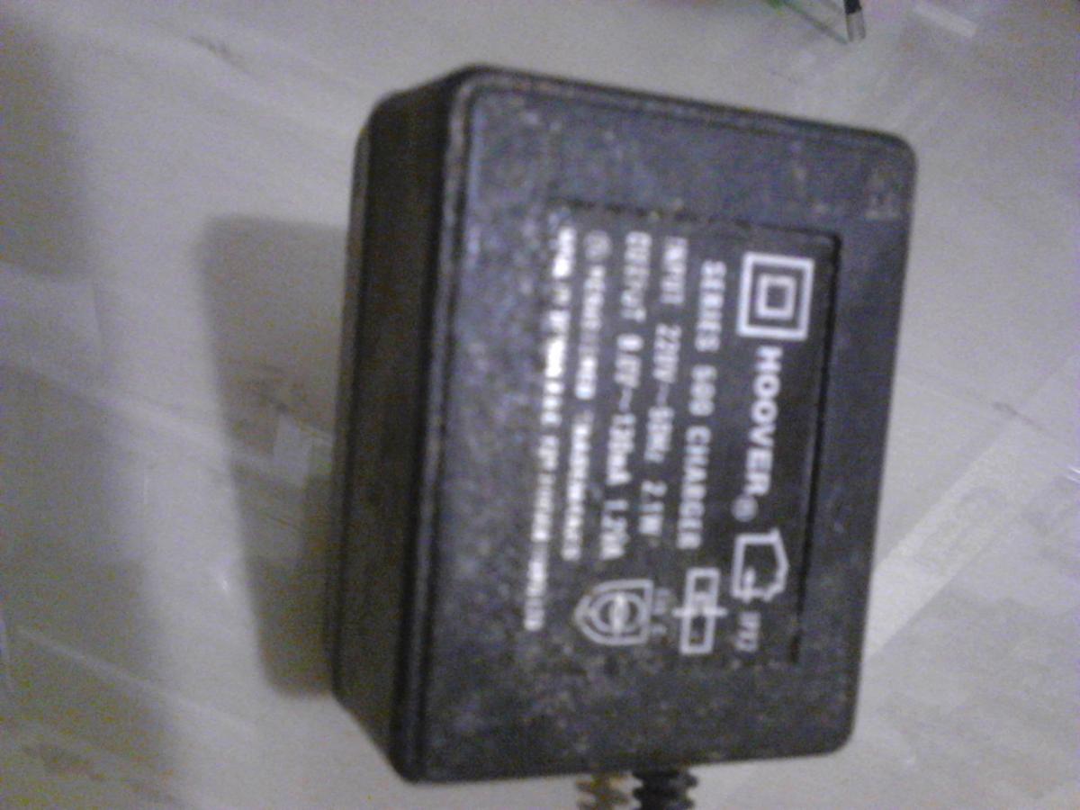

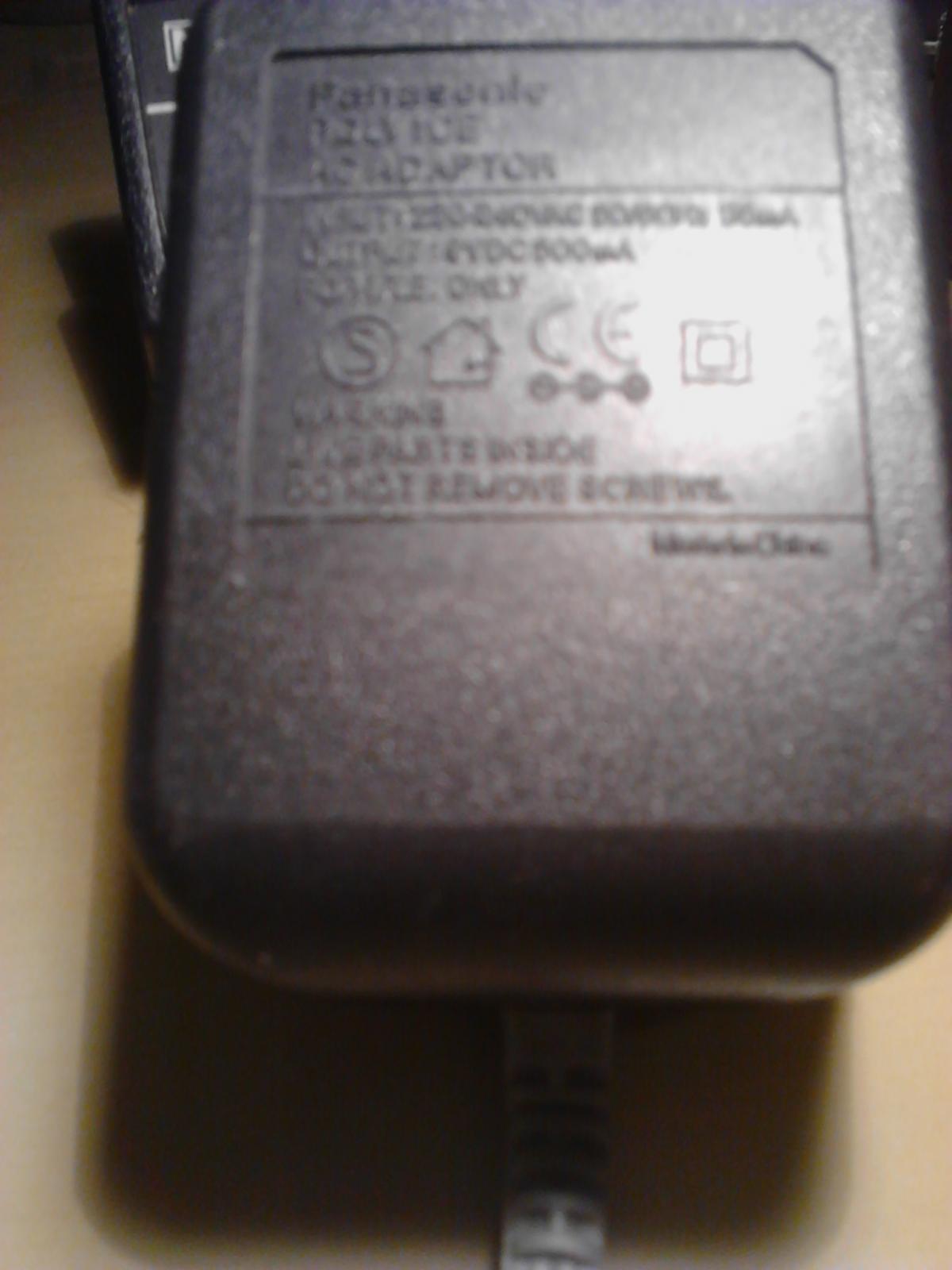

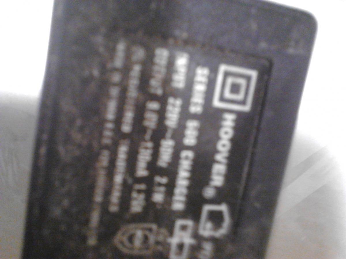

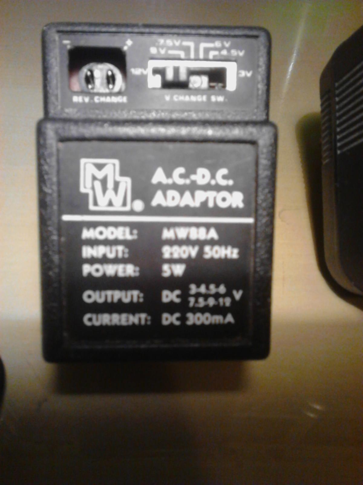

Οκ σ'ευχαριστώ δλδ με αυτα που εχω πατακατω γινεται να το συνδεσω καποιο απευθειας?
