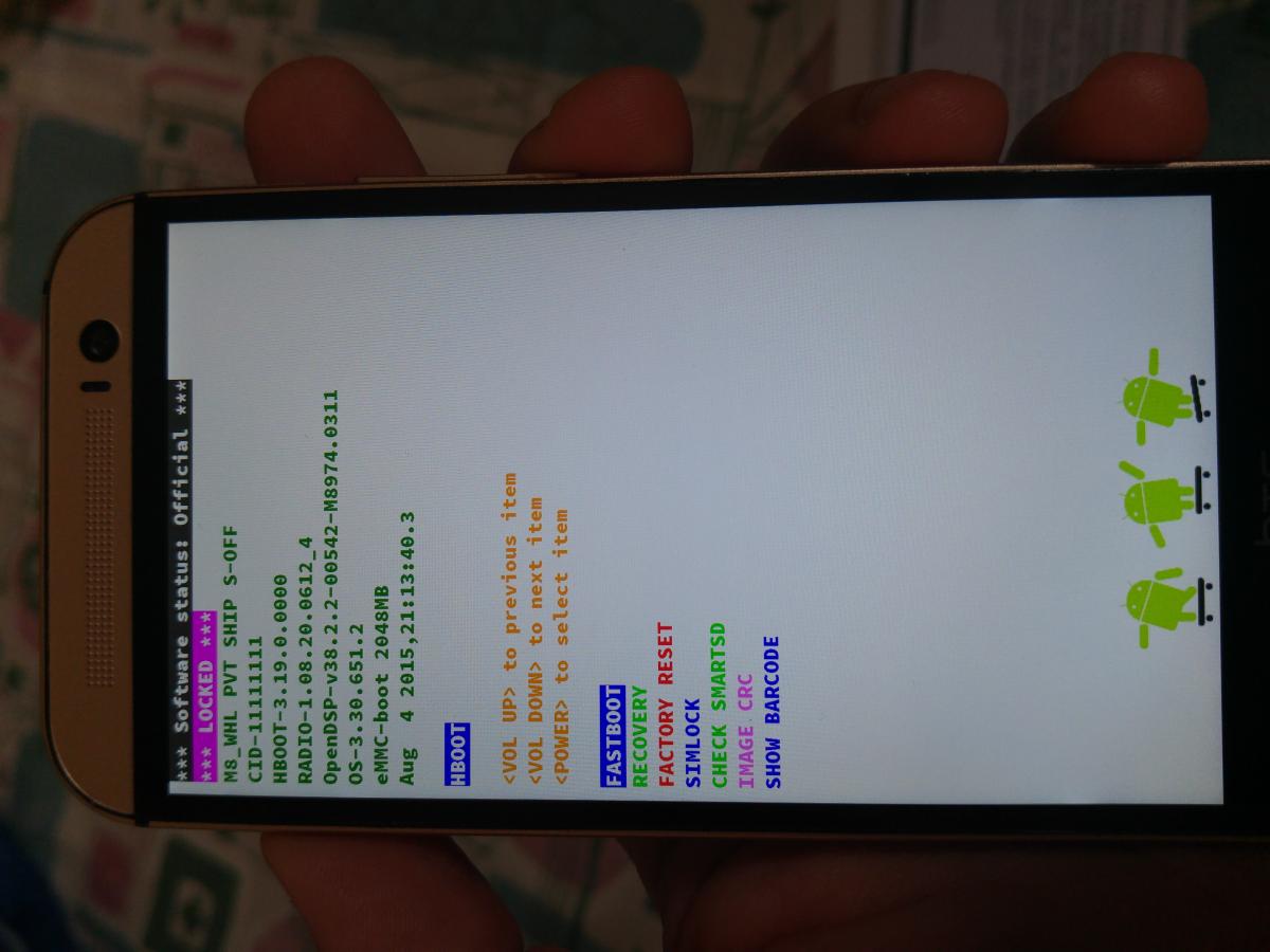

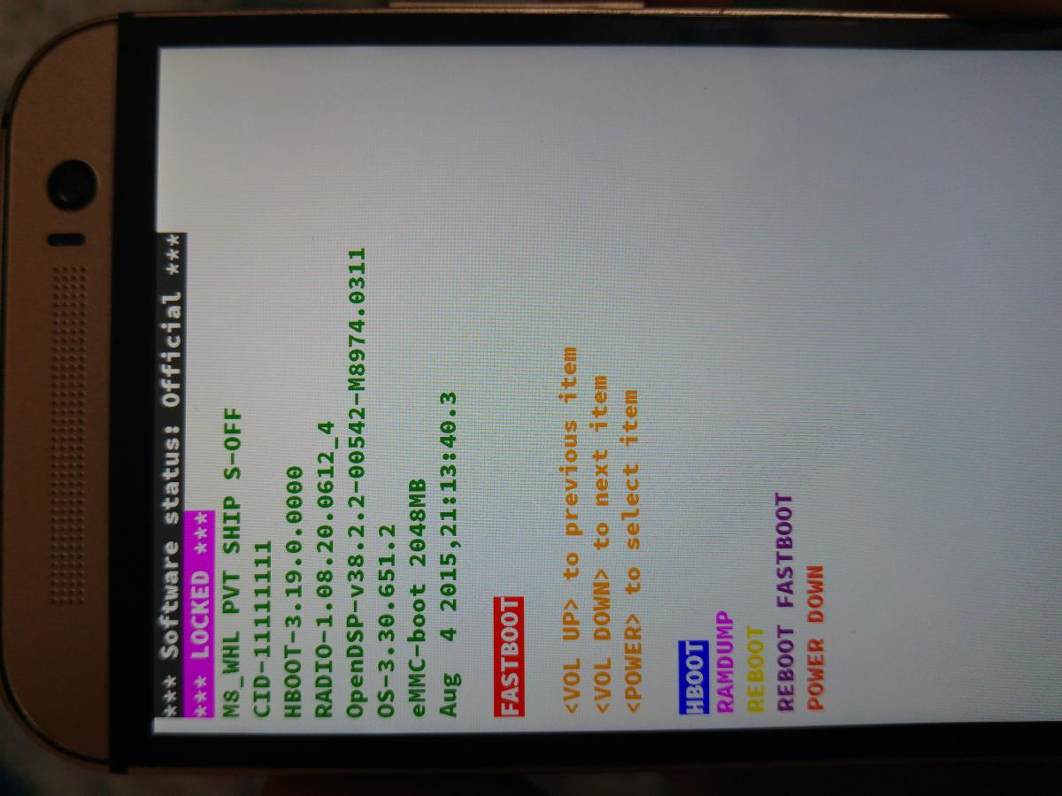

NIGHTMARE1980 Δημοσ. 29 Αυγούστου 2016 Μέλος Δημοσ. 29 Αυγούστου 2016 Επειδη μου ειχε παλιοτερα ξανασυμβει με αλλη συσκευη να μην κανει update ,μου ειπαν κ κατεβασα το root cheker κ απο εκει ειδα οτι ειχε root.το supercu δεν το ειχε μέσα.το κατεβασα ,πατησα να το κανω unroot κ ειχε κολλήσει για αρκετα λεπτα στο unroot κ δεν εκανε τιποτα.κ ετσι μετα απο ψαξιμο,κατεβασα το universal unroot οπου κ το εκανε unroot.ανεβαζω μια φωτο απο το menu.δεν βλεπω το reboot system.το ιδιο ειναι το fastboot(στο menu του μου βγαζει αυτα)?
nickelodeon Δημοσ. 29 Αυγούστου 2016 Δημοσ. 29 Αυγούστου 2016 Σε αυτήν την οθόνη με το κουμπί της έντασης επέλεξε την επιλογή recovery και με το power επιβεβαίωσε την επιλογή, sorry είχα την εντύπωση ότι μπαίνει κατευθείαν σε recovery. Πάνω γράφει ότι είναι κλειδωμένος ο bootloader. Γενικά η HTC δίνει επίσημα στην σελίδα της την stock ROM που μπορείς να την περάσεις με το HTC Sync Manager αλλά δεν το έχω κάνει προσωπικά και φοβάμαι να σου δώσω οδηγίες μην μπρικάρει το τηλέφωνο. 1

SaFiS Δημοσ. 29 Αυγούστου 2016 Δημοσ. 29 Αυγούστου 2016 To CID με τους άσσους είναι το λεγόμενο Universal CID ή SuperCID. Θα πρέπει να βρεις το κατάλληλο για την συσκευή σου ώστε να το αλλάξεις, αλλά υπάρχει ενδεχόμενο να είναι κλειδωμένο σε συγκεκριμένο πάροχο, οπότε γυρνώντας σε στοκ, να μην έχεις και σήμα. Ψάξ' το καλά για να μην αποκτήσεις κανά τουβλάκι στο τέλος...
