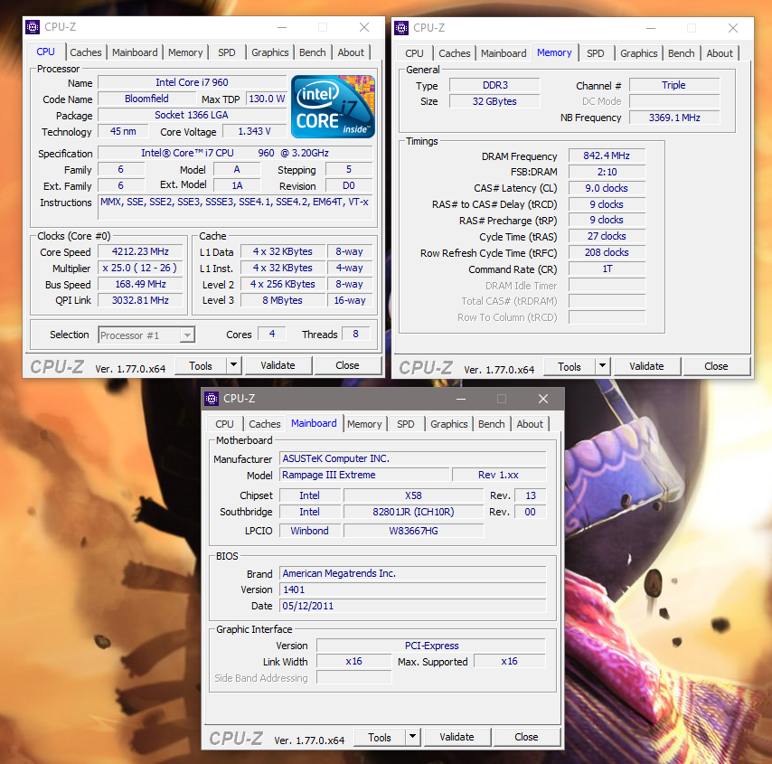

jimex Δημοσ. 9 Νοεμβρίου 2016 Μέλος Δημοσ. 9 Νοεμβρίου 2016 Για την ιστορία, παίζουν και τα 4 dimms και αναγνωρίζονται κανονικά τα 32GB στα windows. Προς το παρόν στα 1680Mhz με 9-9-9-27 και 1,65V γιατί δεν είχα χρόνο για trial & error. Επίσης more technical info please για το triple channel με 4 dimms που λειτουργεί μια χαρά... 1
