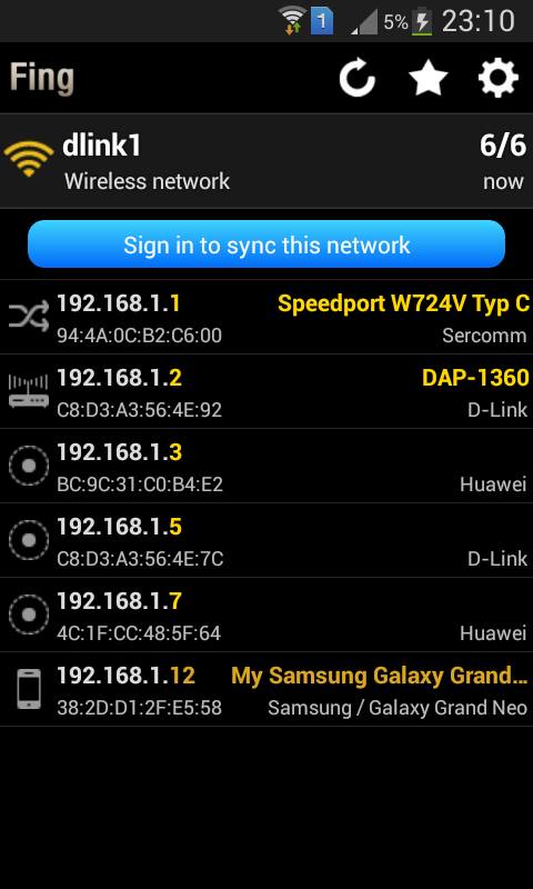

dexterios Δημοσ. 6 Οκτωβρίου 2016 Δημοσ. 6 Οκτωβρίου 2016 (επεξεργασμένο) Με τις τελευταίες οδηγίες σου δείχνει να πηγαίνει οκ.Αν αλλάξει κάτι θα επανέλθω με νέο μήνυμα.Πραγματικά σε ευχαριστώ πάρα πολύ για τον χρόνο σου και την πολύτιμη βοήθεια σου ! Ναι,έχει dlink σε κάθε όροφο.Είμαστε 3 σπίτια σε κάθε όροφο με μέσο όρο 1 κινητό και 1 λάπτοπ ανά διαμέρισμα. ΕΔΙΤ: Άκυρο πάλι τα ίδια.Θα κάνω επεξεργασία στο ποστ μόλις κατεβάσω την εφαρμογή για να ενημερώσω ΕΔΙΤ 2: Στο screenshot φαίνεται το dlink να είναι στο 192.168.1.2 και όχι 192.168.1.1 Επίσης υπάρχει και ένα Speedport στο 192.168.1.1 οπότε να φανταστώ το speedport έχει ίντερνετ και από εκεί παίρνει το dlink και σας το μοιράζει; Αν μπορείς ξεκαθάρισε σε ποιο δίκυτο συνδέεσαι, του speedport ή του dlink; Δηλαδή για να είμαι πιο ξεκάθαρος το δίκτυο dlink1 στο οποίο συνδέεσαι ποια συσκευή το εκπέμπει; Μπορείς να την δεις στην λίστα ; Αν είναι αυτή που λέει DAP 1360 δοκίμασε Προεπιλεγμένη πύλη να βάλεις το 192.168.1.2 και ως IP για το laptop το 192.168.1.9 Επίσης δοκίμασε με ένα browser από το κινητό να μπείς στο 192.168.1.2 που είναι το DAP-1360 και βάλε username : admin και password άστο κενό , πες μας εάν μπαίνει στο menu του Οταν λές ότι έχετε dlink σε κάθε όροφο; όλοι συνδέεστε δηλαδή στο dlink1 ή υπάρχει και dlink2 κτλ ; To λέω γιατι βλέπω και κάτι Huawei στο δίκτυο που δεν ξέρω εάν έιναι άλλα access points ή απλές συσκευές. Και κάτι τελευταίο εάν μπορείς να μάθεις, όταν γίνει o χαμός με το laptop ,το internet το χάνουν όλοι στην πολυκατοικία ή μόνο όσοι συνδέονται στο ίδιο access point ( στο dlink1 δηλαδή) ; Επεξ/σία 7 Οκτωβρίου 2016 από dexterios
MrJohn Δημοσ. 7 Οκτωβρίου 2016 Μέλος Δημοσ. 7 Οκτωβρίου 2016 To speedport υποθέτω είναι το βασικό γιατί λέει UPnP Device: OTE Speedport ενώ στο DAP 1360 D-Link Corporation DAP-1360. Ναι,έχω την εντύπωση ότι μπήκα.Έχει διάφορα άλλα μενού όπως "setup","advanced","maintenance","status","help".

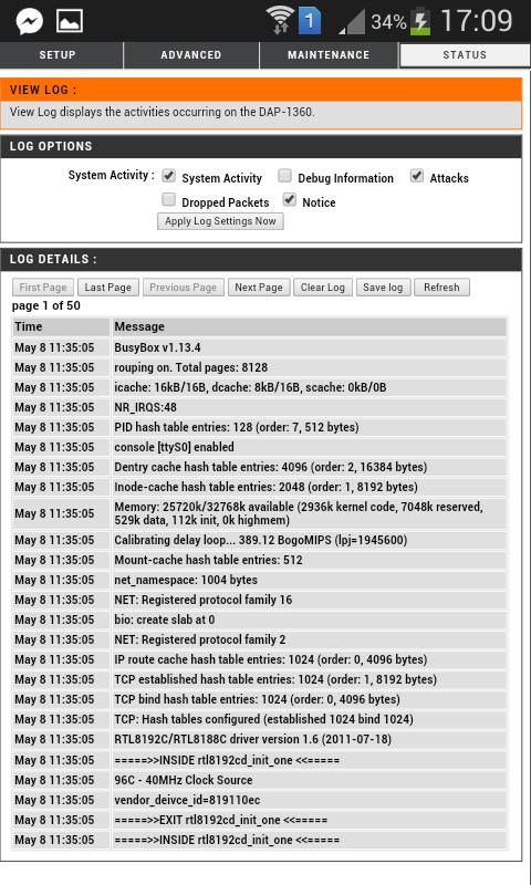

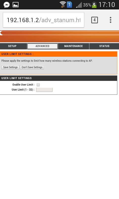

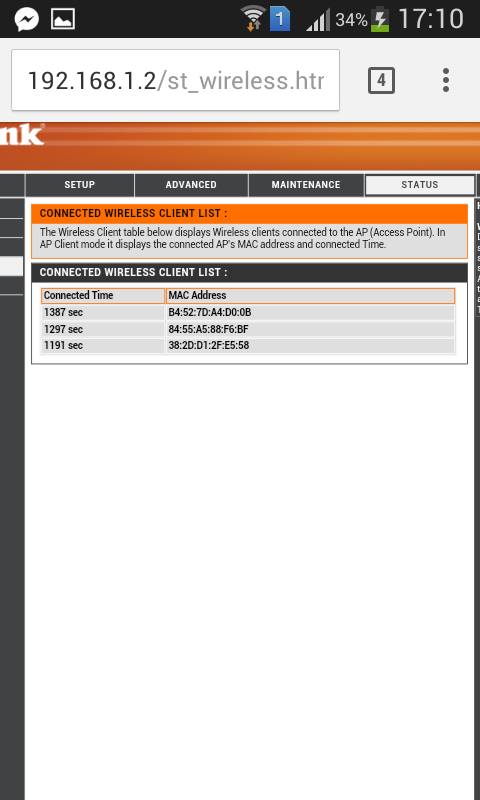

dexterios Δημοσ. 7 Οκτωβρίου 2016 Δημοσ. 7 Οκτωβρίου 2016 To speedport υποθέτω είναι το βασικό γιατί λέει UPnP Device: OTE Speedport ενώ στο DAP 1360 D-Link Corporation DAP-1360. Ναι,έχω την εντύπωση ότι μπήκα.Έχει διάφορα άλλα μενού όπως "setup","advanced","maintenance","status","help". Κάνε εαν θέλεις εάν screenshot από το tab status και ένα ύστερα ένα από το status πάλι με επιλεγμένο το logs στην αριστερή στήλη (αυτό μόνο εάν έχει καμια εγγραφή στο log,εάν είναι κενό άστο) Επίσης ένα από το staus με επιλεγμένο το wireless από την αριστερή στήλη Και τέλος ένα από το tab advanced με επιλεγμένο το user limit από την αριστερή στήλη

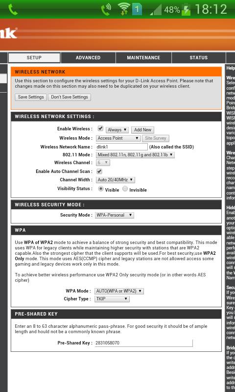

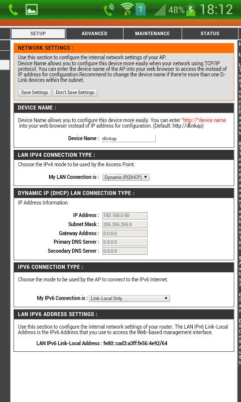

dexterios Δημοσ. 7 Οκτωβρίου 2016 Δημοσ. 7 Οκτωβρίου 2016 Καλησπέρα. Αν μπορείς κάνεις και ένα screenshot από setup με επιλεγμένο το wireless setup και ένα πάλι από το setup με επιλεγμένο το LAN setup; Επίσης τσεκάρεις μια για επιβεβαίωση ότι η ρύθμιση που σου είχα πέι να κάνεις στην καρτα δικτύου ( uncheck το κουτάκι Allow the computer to turn off this device to save power ) δεν έχει ξαναμπεί μετά από restart ; Επίσης με ποια στατική IP είμαστε τώρα; 192.168.1.25 ;
dexterios Δημοσ. 7 Οκτωβρίου 2016 Δημοσ. 7 Οκτωβρίου 2016 Κάνεις μία στιγμή μία δοκιμή από το κινητό σου εάν μπορείς; Για μπες από browser στο 192.168.0.50 βγαίνει πάλι το dlink εκεί;
MrJohn Δημοσ. 7 Οκτωβρίου 2016 Μέλος Δημοσ. 7 Οκτωβρίου 2016 Ναι,πάλι dlink είναι. Επίσης,εξακολουθει οταν είναι συνδεδεμένος στο τροφοδοτικό ο υπολογιστής να διαρκεί περισσότερο το σήμα του.
dexterios Δημοσ. 8 Οκτωβρίου 2016 Δημοσ. 8 Οκτωβρίου 2016 Ναι,πάλι dlink είναι. Επίσης,εξακολουθει οταν είναι συνδεδεμένος στο τροφοδοτικό ο υπολογιστής να διαρκεί περισσότερο το σήμα του. Οταν χάνεις το σήμα του laptop τώρα, εξακολουθούν να αποσυνδέονται και όλες οι άλλες συσκευές στο δίκτυο ; Επίσης όταν χάνεις το σήμα τώρα σου σου βγάζει περιορισμένη πρόσβαση στο δίκτυο ή σβήνει και η κάρτα δικτύου ή απλά αποσυνδέεσαι από το dlink ; Αρχικά μπες πάλι στο menu του dlink από το κινητό σου και πήγαινε maintanance και αριστερά επιλεγμένο το logs , πάτα το clear log να καθαρίσουν τα παλιά και επέλεξε από τα checkbox πάνω να κάνει log και τα debug information. Τσέκαρε από το Fing στο κινητό σου αν χρησιμοποιεί κανείς την 192.168.1.9 που είχαμε βάλει στατική IP στο laptop και εάν είναι άλλαξε την με μια μεγαλύτερη, εγώ προτείνω έτσι και αλλιώς να δοκιμάσεις και μια άλλη στατική IP για το laptop πχ 192.168.1.30 για να έχουμε το κεφάλι μας ήσυχο ( 30 συσκευές συνδεδεμένες δεν νομίζω να έχετε ) Για πήγαινε μια στο Control Panel ->System and Security -> Power Options και πάτα στο power plan που έχεις επιλεγμένο το change plan settings και μετά το change advanced power settings στην λίστα που ανοίγει πήγαινε στο Wireless Adapter settings -> Power Saving Mode και φρόντισε και το On battery και το Plugged In να είναι σεταρισμενα στην επιλογή Maximum Performance. Κάνε πάλι μια δοκιμή να δούμε εάν βελτιώνεται. Αν πάλι πέσει το δίκτυο , μπες από το κινητό και πάρε ένα screenshot από το log του dlink μήπως και δούμε τι έγινε. Ύστερα δοκίμασε και τον εξής συνδυασμό για την στατική IP του laptop Διευθυνση IP : 192.168.0.6 Μάσκα ¨ : 255.255.255.0 Προεπιλεγμένη Πύλη : 192.168.0.50 Τα DNS άσε αυτά του OTE που είχαμε βάλει Δες εάν συνδέεσαι στο δίκτυο τώρα, προσοχή μας ενδιαφέρει εάν η σύνδεση στο δίκτυο του dlink κρατάει ακόμη και εάν δεν έχεις internet (ακόμη και εάν σου βγάζει περιορισμένη πρόσβαση δηλαδή δοκίμασε εάν τοπικά έχεις σύνδεση πχ δοκίμασε να μπεις στο menu του dlink και άστο να τρέξει λίγο να δούμε εάν πάλι πέφτει η σύνδεση)
MrJohn Δημοσ. 8 Οκτωβρίου 2016 Μέλος Δημοσ. 8 Οκτωβρίου 2016 Ναι,η σύνδεση εξακολουθεί να χάνεται στις άλλες συσκευές. Έχουν τύχει και τα δύο.Και να χαθεί τελείως η σύνδεση και απλά να αποσυνδέομαι. Το logs το βρήκα στο status (νομίζω) όχι στο maintenance και ακολούθησα την ίδια οδηγία που μου είπες. Όχι,δε χρησιμοποιεί κανείς άλλος την ΙΡ με κατάληξη 9 (όλες οι συσκευές είναι 7). Πάλι το σήμα μπαινοβγαίνει.Κάτι που παρατήρησα με τις αλλαγές που μου λες να κάνω είναι το εξής: όταν πάω τον κέρσορα στο εικονίδιο του δικτύου κάτω δεξιά,το όνομα έχει αλλάξει.Εννοώ ότι αρχικά ήταν dlink1 το όνομα του δικτύου.Με κάποιες αλλαγές όταν πήγαινα τον κέρσορα dlink1 2 και τώρα dlink1 3.Αυτό το γράφει όμως μόνο στον υπολογιστή και σε καμία άλλη συσκευή που χρησιμοποιεί το δίκτυο. ΕΝΤΙΤ: Τώρα είναι συνδεδεμένο το λάπτοπ στο διαδίκτυο αλλά δε μου ανοίγει σελίδες όπως το φόρουμ ή αναζητήσεις στο γοογλε Γιατί λέει ο κεντρικός υπολογιστής τάδε άργησε πολύ να ανταποκριθεί.Το φεισμπουκ όμως φορτώνει κανονικά τις σελίδες του.
