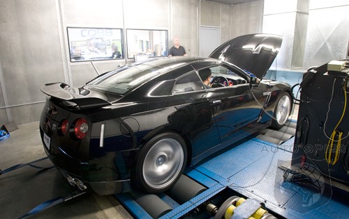

petran91 Δημοσ. 13 Οκτωβρίου 2016 Δημοσ. 13 Οκτωβρίου 2016 Κι άλλο παράδειγμα. Τα αυτοκίνητα σε κάτι τέτοιο είναι γνωστό ότι ΔΕΝ κινούνται ως προς το έδαφος Αν φανταστείτε μια τουρμπίνα δηλαδή στο πορτ-παγκαζ και σβηστή τη μηχανή, το αμάξι θα εξακολουθεί να μένει στάσιμο?ΔΕΝ ΕΧΟΥΝ ΚΑΜΙΑ ΣΗΜΑΣΙΑ ΟΙ ΡΟΔΕΣ

satafaka Δημοσ. 13 Οκτωβρίου 2016 Δημοσ. 13 Οκτωβρίου 2016 Κι άλλο παράδειγμα. Τα αυτοκίνητα σε κάτι τέτοιο είναι γνωστό ότι ΔΕΝ κινούνται ως προς το έδαφος Αν φανταστείτε μια τουρμπίνα δηλαδή στο πορτ-παγκαζ και σβηστή τη μηχανή, το αμάξι θα εξακολουθεί να μένει στάσιμο? ΔΕΝ ΕΧΟΥΝ ΚΑΜΙΑ ΣΗΜΑΣΙΑ ΟΙ ΡΟΔΕΣ Βάλτου μια τουρμπίνα πίσω στο τζάμι και χέσε την κίνηση των τροχών από τον κινητήρα του. Η τουρμπίνα δουλεύει αλλά το αμάξι στάσιμο, αφού εκμηδενίζει την ταχύτητα εδάφους ο ιμάντας. Προς τα που θα πετάξει?

VonLoutsos Δημοσ. 13 Οκτωβρίου 2016 Δημοσ. 13 Οκτωβρίου 2016 Κι άλλο παράδειγμα. Τα αυτοκίνητα σε κάτι τέτοιο είναι γνωστό ότι ΔΕΝ κινούνται ως προς το έδαφος Αν φανταστείτε μια τουρμπίνα δηλαδή στο πορτ-παγκαζ και σβηστή τη μηχανή, το αμάξι θα εξακολουθεί να μένει στάσιμο? ΔΕΝ ΕΧΟΥΝ ΚΑΜΙΑ ΣΗΜΑΣΙΑ ΟΙ ΡΟΔΕΣ Ρε πετράν αυτό που λέω είναι οτι αν στο παράδειγμα που λες εχει ως συνθήκη η ταχύτητα του τύμπανου να είναι ίδια και αντίθετη με την ταχήτυτα της ρόδας ( όπως λέει σε εμας ) και με την τουρμπινα που λες δεν θα φύγει το αυτοκίνητο. Θα γυρίζει προφανώς το τύμπανο αλλα δεν θα κάνει εκατοστό μπροστά. Το έχω πει και πιο πριν. Κοιτάμε την αρχική συνθήκη οχι τι κάνει σε real life
petran91 Δημοσ. 13 Οκτωβρίου 2016 Δημοσ. 13 Οκτωβρίου 2016 Ρε πετράν αυτό που λέω είναι οτι αν στο παράδειγμα που λες εχει ως συνθήκη η ταχύτητα του τύμπανου να είναι ίδια και αντίθετη με την ταχήτυτα της ρόδας ( όπως λέει σε εμας ) και με την τουρμπινα που λες δεν θα φύγει το αυτοκίνητο. Θα γυρίζει προφανώς το τύμπανο αλλα δεν θα κάνει εκατοστό μπροστά. Το έχω πει και πιο πριν. Κοιτάμε την αρχική συνθήκη οχι τι κάνει σε real life Το θέμα ειναι ότι η τουρμπίνα ΣΠΡΩΧΝΕΙ το αμάξι μπρος μέσα στην ατμόσφαιρα. Δεν σχετίζεται με το τι γίνεται στους τροχούς, δεν έχει καμία σχέση. Δεν υπάρχει κάτι που να σχετίζει την ώθηση που δίνει η τουρμπίνα με το τι κάνουν οι τροχοί. Η συνισταμένη δύναμη πάνω στο αεροπλάνο στον οριζόντιο άξονα είναι αυτή της τουρμπίνας, οτιδήποτε άλλο απλά δεν υπάρχει.
