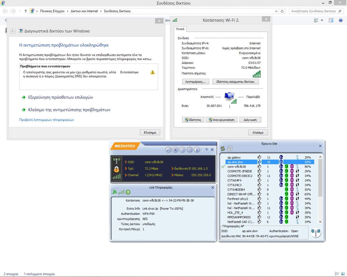

HawkEyeCommand3RGR Δημοσ. 23 Οκτωβρίου 2016 Δημοσ. 23 Οκτωβρίου 2016 Καλησπέρα παιδιά, έχω ένα θέμα εδώ και καιρό με το ίντερνετ μου.Είχα αγοράσει το TP LINK WA830 RE για να "κλέβω" ίντερνετ από έναν φίλο μου που λείπει στο εξωτερικό και ενώ δεν είναι κανένας μέσα από το ρούτερ του εγώ την ώρα που παίζω πχ.lol από 50ms φτάνει μέχρι και 20k ms με αποτέλεσμα να πεθαίνω και να παίρνω report,κατάρες κλπ. Επίσης στην αρχή όταν το είχα πάρει το μηχάνημα δεν ανέβαζε καθόλου ping.Στο speedtest μου βγάζει 11ms και 3.5 Download και 0,9 Upload. Την Τρίτη αγόρασα μια εξωτερική κεραία μεγάλης εμβέλειας R-Live Cf N10 για να δω αν αλλάζει τίποτα αλλά πάλι τα ίδια.Disconnections,freeze's,ping raise's κλπ. Με το παιδί δεν μπορούμε να επικοινωνήσουμε για να μου δώσει Username και Password για το ρούτερ να το κάνω απομακρυσμένο restart και έτσι έχω μείνει σαν χαζός.Τα ερωτήματα μου είναι: 1)Τι μπορεί να με laggarei?2)Πως μπορώ να το αντιμετωπίσω?(Όταν κάνω διάγνωση δικτύου μου βγάζει ότι:Ο υπολογιστής σας φαίνεται να μην έχει ρυθμιστεί σωστά,αλλά η συσκευή ή ο πόρος(Διακομιστής DNS) δεν αποκρίνεται) Έχω κάνει τα βήματα που λέει το site. 3)Πως θα βρούμε τα Default στοιχεία για το 192.168.1.1 των 2 ρούτερ που έχω εδώ? Ένα είναι Connx και ένα του ΟΤΕ (conn-xfb3b38 και OTE7d7c20) Ευχαριστώ για τον χρόνο σας οποιαδήποτε βοήθεια δεκτή

HawkEyeCommand3RGR Δημοσ. 28 Οκτωβρίου 2016 Μέλος Δημοσ. 28 Οκτωβρίου 2016 http://prntscr.com/d05oyf αυτό εδώ πως το φτίαχνω? Πρέπει να αρχίσω να αποκλείω τι μπορεί να είναι το πρόβλημά μου

poulinos Δημοσ. 30 Οκτωβρίου 2016 Δημοσ. 30 Οκτωβρίου 2016 http://prntscr.com/d05oyf αυτό εδώ πως το φτίαχνω? Πρέπει να αρχίσω να αποκλείω τι μπορεί να είναι το πρόβλημά μου τα windows με τα μυνηματα τους ειναι οτι νανε.αν δεν παιζει το ιντερνετ κλασσικα θα βγαλουν dns error.οταν δεν εχεις net το πρωτο βασικο ειναι να δεις αν βλεπεις το ρουτερ αν δηλαδη βλεπεις το interface ή αν το κανεις ping και εγω μετα κανω Ping μια ip πχ ping 194.219.227.2 και μετα κανω Ping ενα domain να δω αν θα μου απαντησει.ετσι καταλαβαινω αν φταιει dns αν φταιει το ρουτερ κτλ.
