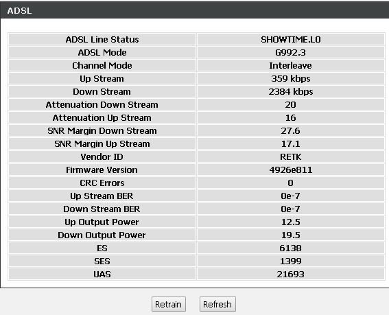

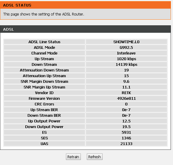

Εχτες παρατηρησα την ωρα που κολαγε απο το ρουτερ οτι το MArgin (SNR)ετρωγε πολλα σκαμπανεβασματα (9-20)Δεν ξερω αν ειναι αυτο το προβλημα απλα το  αναφερω.

Κατά δεύτερον αν γίνεται συγκεκριμένες ώρες τότε πιθανόν κάτι μπαίνει σε λειτουργία το οποίο λόγω crosstalk σου ρίχνει το snr margin (που είδες και εσύ το ανεβοκατέβασμα) και δημιουργεί disconnects. Αυτό που μπαίνει σε λειτουργία μπορεί να είναι σπίτι σου (θα πρέπει να σκεφτείς πολύ καλά αν ανάβεις κάτι τότε ή αν μπαίνει κάτι αυτόματα σε λιτουργία) ή μπορεί να είναι και εκτός σπιτιού (εκεί ζορίζουν πολύ τα πράγματα). Πιθανολογώ ότι μπορεί να είναι αυτό, δεν γνωρίζω από εδώ. Βάλε και τα στοιχεία του router σου μία.

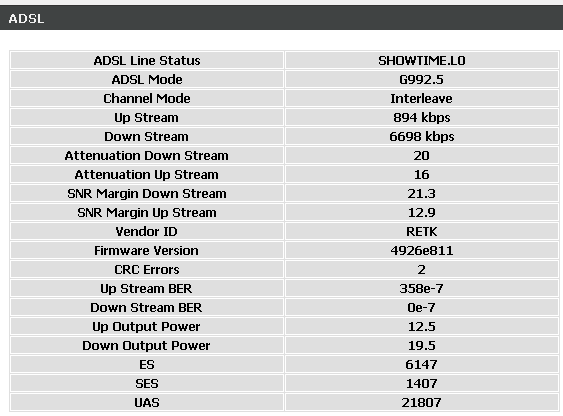

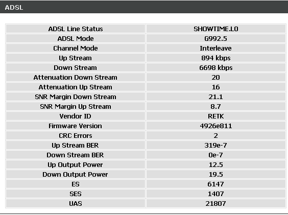

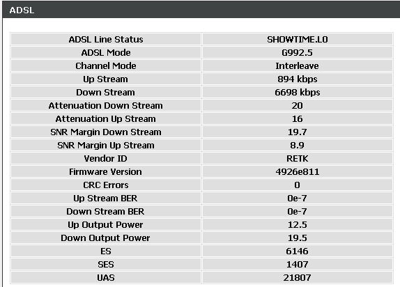

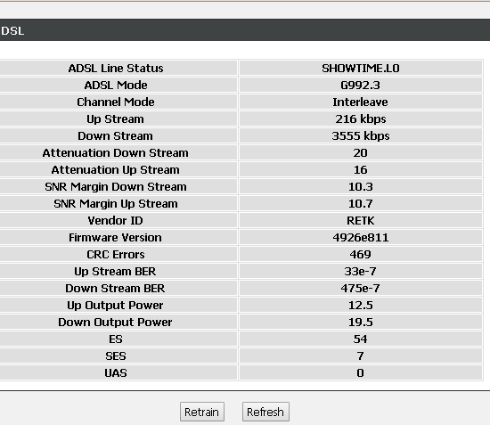

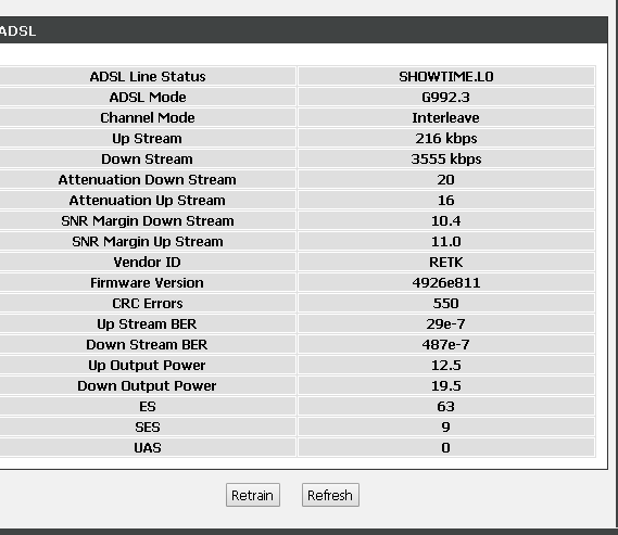

Η τελευταια ειναι αυτην την στιγμη

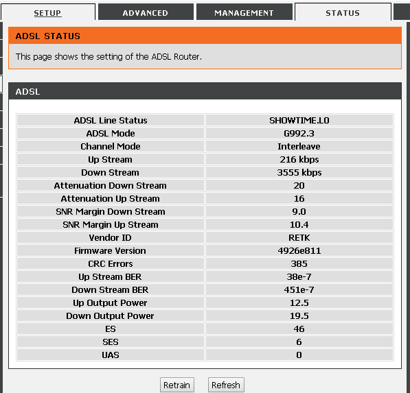

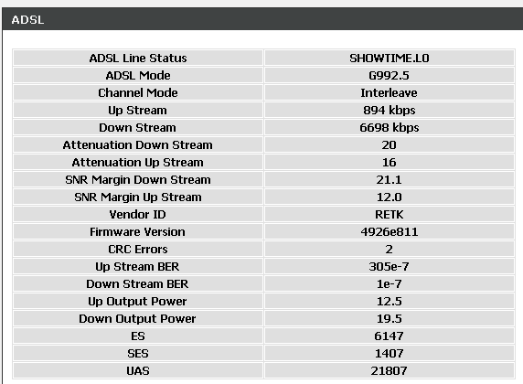

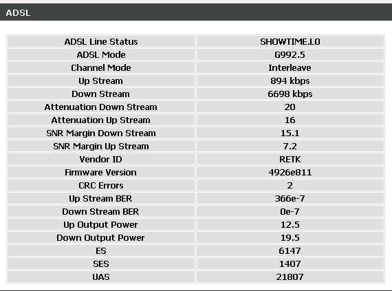

Και εδω μετα απο Retrain(τελευταια κατω κατω)
Ξεχασα να αναφερω οτι τα πρωινα πεφτει η ταχυτητα μεχρι το μεσημερι.
Σε ένα φίλο μου είχαμε το ίδιο θεματάκι κάθε βραδυ μετα της 9 τπτ χωρίς ιντερνετ ψαχνω ολη τη καλδίοση και εξω σε μια γωνία ήταν κομμένο και έμπαινε υγρασία
Με βάση τα στατιστικά που δείχνεις και την τιμή του upload πιθανόν πρόκειται για κομμένο καλώδιο. Το upload δεν είναι φυσιολογικό να έχει τέτοια τιμή και αυτό είναι το πρόβλημα σου (και η αφορμή) και όχι οι αποσυνδέσεις. Πρέπει οπωσδήποτε να δει ηλεκτρολόγος το δικό σου κομμάτι της εγκατάστασης.
Όσον αφορά την ταχύτητα που αυξομειώνεται (κατά πολύ μάλιστα), αυτό είναι λογικό να συμβαίνει διότι αυξάνεται υπερβολικά το snr margin ενώ δεν θα έπρεπε. Αυτό πιθανόν έχει να κάνει με την wind (πιθανόν και με σένα βέβαια, δες τι σου έγραψα παραπάνω). Πάρε τους τηλέφωνο, πες τους ότι ανα διαστήματα έχεις πολύ χαμηλή ταχύτητα, ΤΟΝΙΣΕ τους ότι το snr margin αυξάνεται σχεδόν μέχρι τα 20dΒ και άσε τους να βρουν τι φταίει. και αν είναι δικό τους θέμα. Ζήτα παράλληλα να σου κάνουν και ένα reset την πόρτα και να σε "κλειδώσουν" σε άλλο profile.

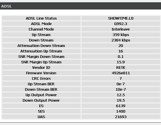

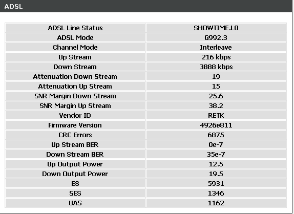

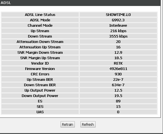

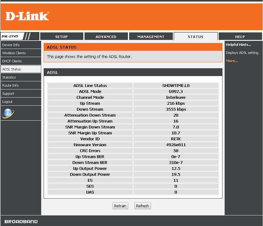

Update  3 αποσυνδεσεις στην μια αργησε να συχρονισει.
Πριν πεσει και αργισει να συχρονισει το SNr επεσε στο 0,1 φενετε στην φωτο
