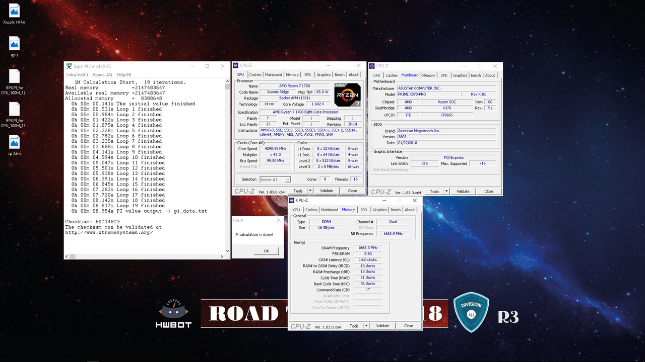

Ωραια και με bios update τα ίδια πάνω κάτω κάνει οπότε μάλλον ο R5 2600 είναι που δεν τραβάει...μπορεις να βγάλεις ένα Spi1M με Ryzen στα 4.3? Θέλω να δω αν πάει κάτω απο 9.5s
κοιτα η αληθεια ειναι οτι B450 δεν ειναι και για υπερβολες 4phase ειναι δεν μπορεις να ζητας και πολλα αν με καταλαβαινεις
Exω απο τον 1700 ενα ετοιμο ,αν θες με τον 2700x μπορω αλλα αυριο γτ ψιλοβαριεμαι τωρα

Ωραίος πίστευα ότι πάει 8.xxx και μου το επιβεβαίωσες thanks!
