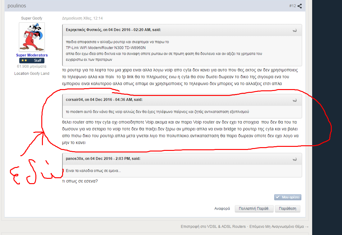

poulinos Δημοσ. 6 Δεκεμβρίου 2016 Δημοσ. 6 Δεκεμβρίου 2016 μπορείς να αλλάξεις εννοείται. απλά ζητάς να σου γυρίσουν το Router τους σε pppoe passthrough και συνδέεις το νέο σου Router στην lan 1 του router της cyta. το κάνω εδώ και τρία χρόνια... εννοείται το voip συνεχίζει και παίζει μέσω του Router της cyta. απλα εννοειται οτι κανοντας αυτο παλι τον συγχρονισμο τον κανει το zte με οτι καλο ή μειον εχει αυτο.στην πραξη δεν μπροεις να καταργησεις το ρουτερ τους εκτος αν δεν σε νοιαζει η τηλεφωνια.δεν ξερω αν γινεται να γυρισει σε bridge που ειναι και αυτο μια καλη λυση αλλα παλι δεν καταργεις το ρουτερ της cyta. 1
karaLRS Δημοσ. 7 Δεκεμβρίου 2016 Δημοσ. 7 Δεκεμβρίου 2016 απλα εννοειται οτι κανοντας αυτο παλι τον συγχρονισμο τον κανει το zte με οτι καλο ή μειον εχει αυτο.στην πραξη δεν μπροεις να καταργησεις το ρουτερ τους εκτος αν δεν σε νοιαζει η τηλεφωνια.δεν ξερω αν γινεται να γυρισει σε bridge που ειναι και αυτο μια καλη λυση αλλα παλι δεν καταργεις το ρουτερ της cyta. το router της cyta δεν το καταργείς γιατί πρέπει να αφήσεις το τηλέφωνο πίσω στα pot . παρόλα αυτά μπορεί να γυρίσει σε bridge mode και την κληση pppoe να την αναλάβει το καλό router που έχεις. για να γυρίσει σε bridge πρέπει να μιλήσεις με το τμήμα τεχνικής υποστήριξης.
poulinos Δημοσ. 7 Δεκεμβρίου 2016 Δημοσ. 7 Δεκεμβρίου 2016 Ναι αυτο ειναι το μεγαλο κακο οτι δεν μπορεις να το βγαλεις τελειως.μετα ισως παιζει και pppoe passthrough αλλα παλι της cyta εκει θα μεινει.
