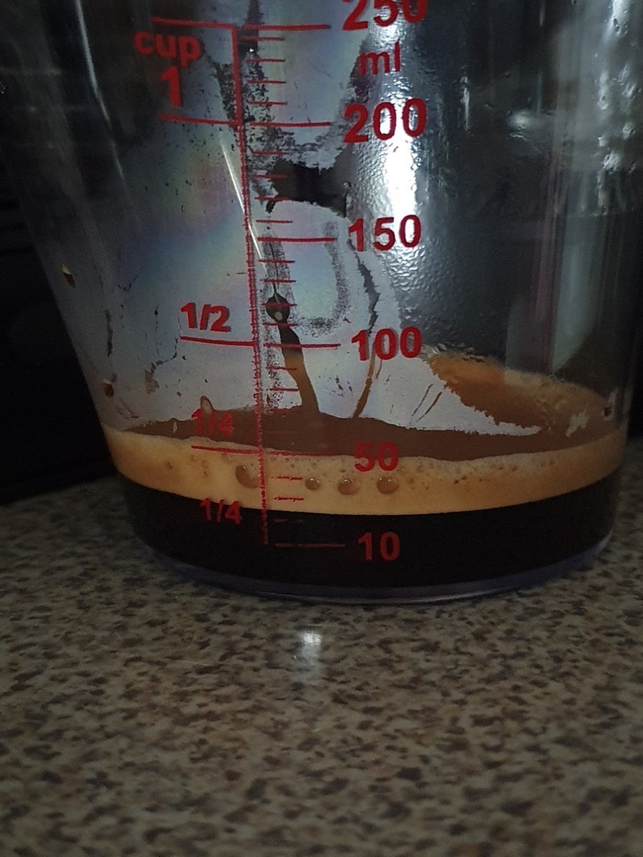

Δεν θα έπρεπε το μικρό να μου βγάζει 40 ml καφέ? Τουλάχιστον έτσι είδα σε review για την delonghi μηχανή. Είναι θέμα ροής? Χωρίς κάψουλα, βγάζει περίπου 50ml νερό.
Αν μπορεί κάποιος να τσεκάρει με και χωρίς κάψουλα τι παίζει.

Με αυτον τον δοσομετρητη δεν μπορεις να εχεις ακριβη μετρηση ,  ειναι πολυ μεγαλος και πλατυς και πευτοντας απο ψηλα ο καφες κανει και πολυ κρεμα , εγω εχω ηλεκτρονικη ζυγαρια κουζινας οποτε υπολογιζει με ακριβια.
Το νερο που ριχνει σκετο καπου στα 40ml πρεπει να ειναι,  τωρα αναλογως την καψουλα που βαζεις μπορει να εχεις αποκλιση στην ποσοτητα...
Οι καλες αλουμινιου (nespresso ,  Starbucks ,  lor κτλ) ο   καφες ειναι γυρω στα 38-40ml τωρα καποιες πλαστικες καψουλες με χαμηλη ροη οπως οι lollo το τελικο αποτελεσμα ειναι συνηθως λιγοτερο ,  γιατι καποια ποσοτητα νερου παει στο δοχειο απορρυψης ,  δηλαδη εχω μετρησει αρκετες και το λιγοτερο που εχω δει ειναι 31ml , αλκες ειναι 33-34ml και αλλες 38-40ml...
Τι μαρκα ειναι αυτη στη φωτο?

lor ειναι. Συγκριτικα με χωρις καψουλα, η ροη ειναι αρκετα λιγοτερη, και ετσι ειναι λιγο πολυ απο την αρχη.

Ε μου εδωσε σχεδον 50 ml χωρις καψουλα, οποτε ειναι μια χαρα ο δοσομετρητης.

Οι lor εχουν αργη ροη καμια φορα ,  ελενξε στο δοχειο απορρυψης αν εχει νερο/καφε ,  θα μετρησω αυριο σκετο νερο ποσο πευτει..

Ισχυει οτι εχει αρκετο νερο μεσα στο δοχειο, πολλες φορες ειναι και αρεκετα σκουρο. Αυτο που κανω τελευταια ειναι απλα να ξαναπατησω την μικρη κουπα και να το σταματησω στα μισα.
Θα συγκρινω αυριο με τις nespresso που μου εχουν μεινει

Δεν νομιζω οτι ειναι σωστο να ξανακανεις εκχυλιση με χρησιμοποιημενη καψουλα ,  η γευση βγαινει λαθος
Με γνησια nespresso λογικα θα ειναι  τα σωστα ml ..

Γιατι να μην ειναι σωστο? Αν πατουσα για lungo (μεγαλη κουπα), ποια η διαφορα?

Δεν ειναι καλο να περναει νερο διπλη φορα ,  αλλαζει η γευση ,  οι καψουλες ειναι φτιαγμενες να περναει μια φορα και να αφηνει την γευση..καλυτερα lungo αλλα πας σε πιο πολλα ml αρα θα ειναι νερουλος.

Αν δεν λυσω το θεμα τοτε, θα ρυθμισω να τρεχει για 30-40 ml η μικρη κουπα (πατας συνεχομενα το κουμπι μεχρι τα ml που θες)
