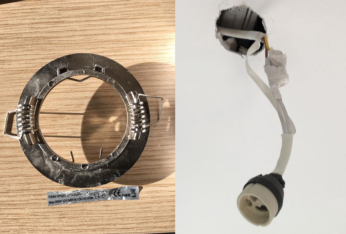

zoranb Δημοσ. 21 Ιανουαρίου 2017 Δημοσ. 21 Ιανουαρίου 2017 Το καλώδιο της παροχής ρεύματος για τα φώτα μου έχει 3 καλώδια, το ντουί όμως του χωνευτού σποτ που θέλω να συνδέσω έχει 2. Τί θα το κάνω το περισευούμενο το οποίο -εάν δεν κάνω λάθος- μάλλον είναι το ουδέτερο;
Lucifer Δημοσ. 21 Ιανουαρίου 2017 Δημοσ. 21 Ιανουαρίου 2017 Η γείωση είναι, συνήθως έχει αλλού σημείο για κούμπωμα. edit, με πρόλαβαν
Θεkλα Δημοσ. 21 Ιανουαρίου 2017 Δημοσ. 21 Ιανουαρίου 2017 Μήπως κάποιος έχει χακάρει το λογαριασμό του zoranb; 2
zoranb Δημοσ. 21 Ιανουαρίου 2017 Μέλος Δημοσ. 21 Ιανουαρίου 2017 Nα είναι η γείωση πάνω στη μεταλλική βάση του spot;
cthulhucarbide Δημοσ. 21 Ιανουαρίου 2017 Δημοσ. 21 Ιανουαρίου 2017 Γείωση στις λάμπες δε χρειάζεται. Να την βάλεις στο σποτ μόνο αν έχει κάποια συγκεκριμέννη επαφή για την γείωση
zoranb Δημοσ. 21 Ιανουαρίου 2017 Μέλος Δημοσ. 21 Ιανουαρίου 2017 To ντουί δεν βλέπω να έχει κάποια υποδοχή και για άλλο καλώδιο. Τι να το κάνω όμως, να του βάλω κλέμα και να την τυλίξω με μονωτική;
mylo Δημοσ. 21 Ιανουαρίου 2017 Δημοσ. 21 Ιανουαρίου 2017 Μήπως κάποιος έχει χακάρει το λογαριασμό του zoranb; Μπα, του του πάπια είναι
zoranb Δημοσ. 21 Ιανουαρίου 2017 Μέλος Δημοσ. 21 Ιανουαρίου 2017 Μήπως κάποιος έχει χακάρει το λογαριασμό του zoranb; Γιατί το λες αυτό;
siracos Δημοσ. 21 Ιανουαρίου 2017 Δημοσ. 21 Ιανουαρίου 2017 Κοίτα αν υπάρχει διπλός διακόπτης για αυτό το φωτιστικό και σε ποια καλώδια έχει ρεύμα. Συνήθως είναι αν βάλεις πολύφωτο για να μην ανάβεις όλες τις λάμπες μαζί και να μπορείς να τις χωρίζεις στα δύο . Μην δίνεις βάση στα χρώματα των καλωδίων και έλεγξε ποιο είναι το ρεύμα και πια η επιστροφή πριν συνδέσεις το φωτιστικό . Συνήθως δεν είναι γείωση.
zoranb Δημοσ. 21 Ιανουαρίου 2017 Μέλος Δημοσ. 21 Ιανουαρίου 2017 Είναι διπλός ο διακόπτης αλλά το καλώδιο έχει μόνο 3 καλώδια. Το δεύτερο μπουτόν αφορά άλλο φωτιστικό! Θα έπρεπε να ρίξω ένα βρισίδι στον ηλεκτρολόγο, χάλια μου τα έχει κάνει, δουλειά της πλάκας!
Fubar.gr Δημοσ. 23 Ιανουαρίου 2017 Δημοσ. 23 Ιανουαρίου 2017 Είναι διπλός ο διακόπτης αλλά το καλώδιο έχει μόνο 3 καλώδια. Το δεύτερο μπουτόν αφορά άλλο φωτιστικό! Θα έπρεπε να ρίξω ένα βρισίδι στον ηλεκτρολόγο, χάλια μου τα έχει κάνει, δουλειά της πλάκας! Αν είναι διπλός ο διακόπτης και τριπλό το καλώδιο τότε το καλώδιο συνήθως είναι 2 φάσεις (μία για κάθε διακόπτη) και ουδέτερο. Βάλε καμια φωτογραφία και του φωτιστικού και του καλωδιου.
aggelos87 Δημοσ. 23 Ιανουαρίου 2017 Δημοσ. 23 Ιανουαρίου 2017 Ελπίζω να κλείνεις τον γενικό όταν κάνεις πειράματα γιατί δεν το χουμε και πολύ απ οτι βλέπω
Weiss Δημοσ. 23 Ιανουαρίου 2017 Δημοσ. 23 Ιανουαρίου 2017 Το σποτάκι σου είναι 12V, πρέπει να βάλεις μ/σ πιο πριν αλλιώς θα κάψεις το λαμπάκι. Ο μ/σ έχει υποδοχή για να συνδέσεις και τη γείωση.
