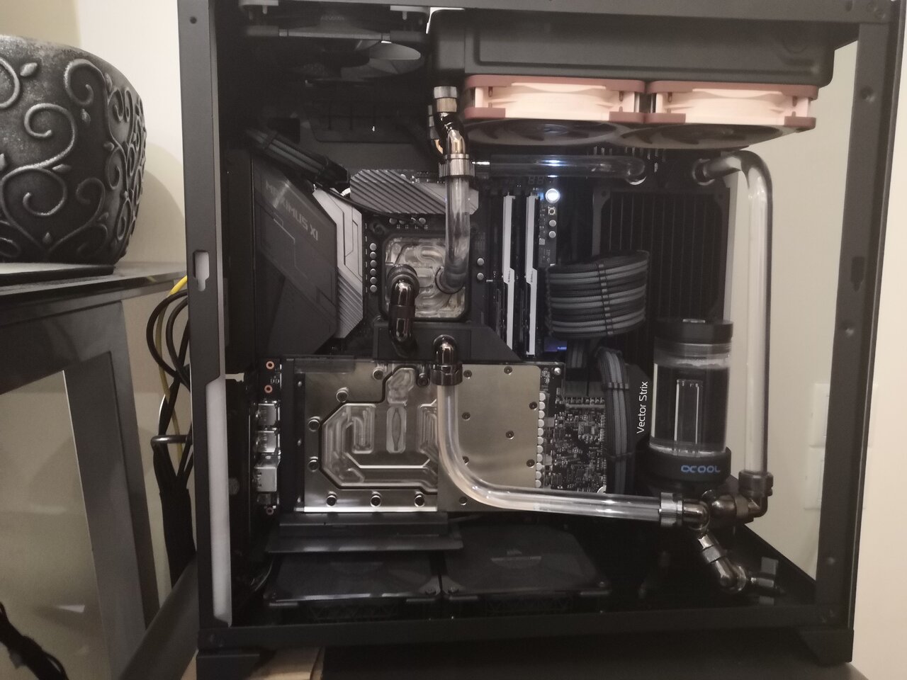

akoinonitos Δημοσ. 13 Μαΐου 2020 Δημοσ. 13 Μαΐου 2020 (επεξεργασμένο) Στις 8/5/2020 στις 9:29 ΠΜ, diaol είπε Καλημερα , να ανοιξω μια κουβεντα περι υγρων . Εχω clear μεχρι τωρα μετα την αλλαγη της λουπας , οποτε σκεφτομαι να παω σε παστελ , αλλα ακουω και διαβαζω πολλα. (λερωμενα βαμενα τα ακρυλικα στα block , κτλπ ). Εχετε να προτεινετε κατι ? καποια συγκεκριμενη μαρκα ? ειχα για αρκετο καιρο το pastel uv white της meyhems ,κανενα θεμα δεν αφησε τπτ στη λουπα. 1 ώρα πριν, Tenshi είπε Αν δέν κάνεις χρήση των 5,25",δές και την λύση ενός bay-res με D5 αντλία. Εναλλακτικά, μπορείς να μεταφέρεις τους μηχανικούς σκληρούς στις 5,25" θύρες με αντάπτορες, βγάζεις τα hdd cages και σου μένει χώρος να κινηθείς όπως θές. Τα bay res συνηθως ειναι φασαρια λογω συντονισμου 17 ώρες πριν, discoboyminimal είπε καλησπερα ! θελω να κανω custom wc στον 3900x. εχω φτασει σε ενα σημειο να βρω τα parts , αλλα αυτο που με προβληματιζει ειναι το pump+reservoir , δεν ξερω που να το χωρεσω και ποιο θα μπορουσα να βαλω.. πειτε καμια γνωμη , παραθετω εικονες με το case και κατι μετρησεις που εκανα το κουτι μου ειναι το phanteks enthoo pro Απόκρυψη περιεχομένων δες και αυτο ,το ειχα εγω μια χαρα πολυ βολικο https://www.alphacool.com/shop/reservoirs/pump-top-reservoirs/21036/alphacool-eisstation-vpp-solo-reservoir?c=20599 Επεξ/σία 13 Μαΐου 2020 από akoinonitos 2

diaol Δημοσ. 13 Μαΐου 2020 Δημοσ. 13 Μαΐου 2020 6 λεπτά πριν, akoinonitos είπε ειχα για αρκετο καιρο το pastel uv white της meyhems ,κανενα θεμα δεν αφησε τπτ στη λουπα. Τα bay res συνηθως ειναι φασαρια λογω συντονισμου δες και αυτο ,η τιμη ειναι με αντλια μαζι ,το ειχα εγω https://www.alphacool.com/shop/reservoirs/pump-top-reservoirs/21039/alphacool-eisstation-vpp-reservoir-incl.-alphacool-eispumpe-vpp755-v.3-pump?c=20599 @akoinonitos τι "αρρωστο" build ειναι αυτο ??? ΠΟΛΥ ΩΡΑΙΟ . Τι κουτι εχεις ?
akoinonitos Δημοσ. 13 Μαΐου 2020 Δημοσ. 13 Μαΐου 2020 (επεξεργασμένο) 4 λεπτά πριν, diaol είπε @akoinonitos τι "αρρωστο" build ειναι αυτο ??? ΠΟΛΥ ΩΡΑΙΟ . Τι κουτι εχεις ? Αυτο Τωρα τα εχω βγαλει τα νερα γτ δεν με βολευε γτ ειχα τα ψυγεια εκτος. Επεξ/σία 13 Μαΐου 2020 από akoinonitos 1 1

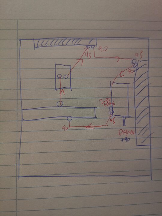

denis_kos Δημοσ. 13 Μαΐου 2020 Δημοσ. 13 Μαΐου 2020 (επεξεργασμένο) Μεχρι στιγμης οπως το έχω σκεφτεί είμαι στα 10 Fittings+1 spare, 6X90 kai 2x45. Και αφού ανοίξαμε την κουβέντα, παρακάτω οπως το σκεφτομαι. Reservoir εχω κολλήσει με το phanteks r220c. Ψυγεία 2X280 και ίσως το μπροστα crossflow. Πως σας φαίνεται ο σχεδιασμός? Ευχαριστω εκ των προτέρων!! Επεξ/σία 13 Μαΐου 2020 από denis_kos
niko13 Δημοσ. 13 Μαΐου 2020 Δημοσ. 13 Μαΐου 2020 (επεξεργασμένο) 12 λεπτά πριν, denis_kos είπε Μεχρι στιγμης οπως το έχω σκεφτεί είμαι στα 10 Fittings+1 spare, 6X90 kai 2x45. Και αφού ανοίξαμε την κουβέντα, παρακάτω οπως το σκεφτομαι. Reservoir εχω κολλήσει με το phanteks r220c. Ψυγεία 2X280 και ίσως το μπροστα crossflow. Πως σας φαίνεται ο σχεδιασμός? Ευχαριστω εκ των προτέρων!! Ακριβως ετσι οπως το σκεφτεσαι το εχω κ εγω μονο που το δευτερο ψυγειο το εχω πλαι γιατι μπροστα εχω τζαμι. Δες και τα flat reservoir kinetic της ek. Ισως σε βολεψει αλλα ποναει λιγο στον ποπο😁 Επεξ/σία 13 Μαΐου 2020 από niko13 2
denis_kos Δημοσ. 13 Μαΐου 2020 Δημοσ. 13 Μαΐου 2020 Τα είδα τα flat της Ek απλά θέλω να βάλω το reservoir κάθετα στο μπροστινό ψυγείο. Έχει βέβαια κάποια L brackets αλλά είναι για 120mm, και δεν πολυψηνω να το γεμίσω adapters, ενώ το phanteks έχει έτοιμη βάση όπως τη θέλω.. + όπως λες και εσύ δαγκώνει...
akoinonitos Δημοσ. 13 Μαΐου 2020 Δημοσ. 13 Μαΐου 2020 (επεξεργασμένο) 1 ώρα πριν, denis_kos είπε Μεχρι στιγμης οπως το έχω σκεφτεί είμαι στα 10 Fittings+1 spare, 6X90 kai 2x45. Και αφού ανοίξαμε την κουβέντα, παρακάτω οπως το σκεφτομαι. Reservoir εχω κολλήσει με το phanteks r220c. Ψυγεία 2X280 και ίσως το μπροστα crossflow. Πως σας φαίνεται ο σχεδιασμός? Ευχαριστω εκ των προτέρων!! Απο την καρτα στη cpu θα μπορουσες να το πας με μια 45αρα σε καθε μπλοκ ωστε να σου βγει ευθεια και να μην κανει κουρμπα ,προσωπικα τα ειχα δοκιμασει και τα δυο και με 45αρες μου φαινεται καλυτερο. Επισης αν γινεται προσπαθησε το out απο την αντλια να εινα ιστο ιδιο υψος με το In της καρτας ωστε να φαινεται ευθειος ο σωληνας. Επεξ/σία 13 Μαΐου 2020 από akoinonitos
